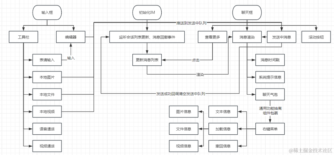

逻辑图
其实在自己设计IM的框架逻辑的时候也仔细阅读了腾讯集成UI的IM组件源码,参考了其中的设计方式,因为想实现的只是基础功能,所以消息组件中移除了很多多余的功能(如:@信息),监听的事件也不用那么多,一个会话列表更新事件和一个消息回撤事件就可以成为整个IM框架的发动机,再通过统一的消息发送管理和发送中消息队列完成整个框架的回路。

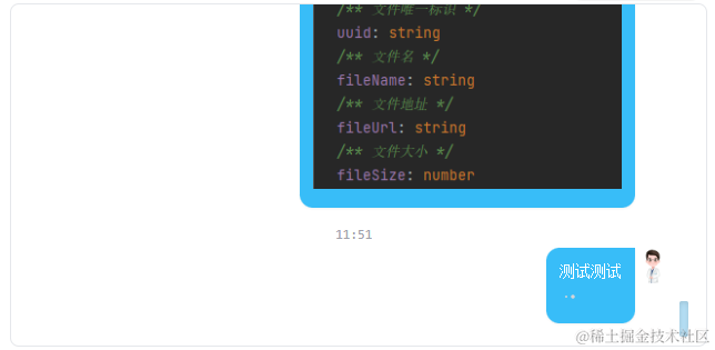

查看更多消息
getMessageList接口可以获取当前会话最近15条的聊天记录,其中返回值的isCompleted字段表明是否还有历史消息。
export interface IMResponseData {  /** 消息列表 */  messageList: any[]  /** 用于续拉,分页续拉时需传入该字段 */  nextReqMessageID: string  /** 表示是否已经拉完所有消息 */  isCompleted: boolean}
所以isCompleted为false时需要显示查看更多消息按钮:
<div v-if="!isCompleted" @click="getMoreMessageList">    <template v-if="loadMoreLoading">      <Icon icon="eos-icons:three-dots-loading" color="#38bdf8" />    </template>    <template v-else>      <Icon icon="ant-design:clock-circle-twotone" color="#38bdf8" />      <div>查看更多消息</div>    </template></div>
其实这里还有一个逻辑,当点击查看更多消息按钮的时候滚动条一定实在最上面的,所以新消息刷新出来直接就显示到最上面的消息了,这里需要一个方法去记住上一次看到的信息的位置,然后自动滚动回去:
  // 滚动到指定消息  const scrollToPosition = async (config: ScrollConfig = {}): Promise<void> => {    return new Promise((resolve, reject) => {      requestAnimationFrame(() => {        // 每个消息都有自己的ID,通过ID找到dom          const targetMessageDom = document.querySelector(`#tui-${config.scrollToMessage}`)          if (targetMessageDom?.scrollIntoView) {            targetMessageDom.scrollIntoView({ behavior: 'smooth' })          }        resolve()      })    })  }
	// 收到信息更新后用当前消息列表的第一条数据的ID调用此方法  const currentLastMessageID = messageList.value[0].ID // 未更新前取出ID  messageList.value = imResponse.data.messageList.concat(messageList.value) // 更新消息列表  scrollToPosition({ scrollToMessage: preLastMessageID }) // 调用方法,会在列表渲染完成后自动滚动到对应消息
但是仅仅这样会有一个问题,就是当加载到图片信息的时候,由于图片加载是异步的,所以初始高度会缺失,加载完成后又会撑起容器,会造成滚动的位置不准确,所以我们要在图片消息渲染的时候增加一个初始高度解决,具体写法在下面的图片信息中叙述。

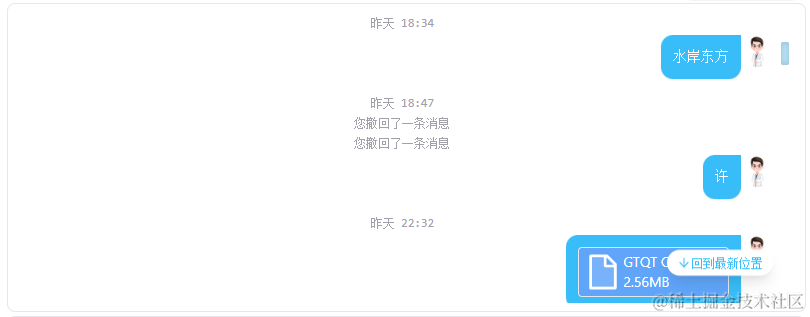

消息时间戳
聊天框中的消息时间显示不是简单的一条信息显示一个时间,其内在逻辑是N分钟内的消息都显示在一个时间戳下,如图所示:
同样,时间显示的格式也不是简单的年月日格式:
  • 今天显示 hh:mm
  • 昨天显示昨天 hh:mm
  • 一周内显示 星期 hh:mm
  • 超过一周,且在本年显示 月/日 hh:mm
  • 不在本年显示年/月/日 hh:mm
  function calculateTimestamp(timestamp: number): string {    const todayZero = new Date().setHours(0, 0, 0, 0)    const thisYear = new Date(new Date().getFullYear(), 0, 1, 0, 0, 0, 0).getTime()    const target = new Date(timestamp)
   const oneDay = 24 * 60 * 60 * 1000    const oneWeek = 7 * oneDay
   const diff = todayZero - target.getTime()
   function formatNum(num: number): string {      return num < 10 ? '0' + num : num.toString()    }
   if (diff <= 0) {      // today, only display hour:minute      return `${formatNum(target.getHours())}:${formatNum(target.getMinutes())}`    } else if (diff <= oneDay) {      // yesterday, display yesterday:hour:minute      return `昨天 ${formatNum(target.getHours())}:${formatNum(target.getMinutes())}`    } else if (diff <= oneWeek - oneDay) {      // Within a week, display weekday hour:minute      const weekdays = ['星期日', '星期一', '星期二', '星期三', '星期四', '星期五', '星期六']      const weekday = weekdays[target.getDay()]      return `${weekday} ${formatNum(target.getHours())}:${formatNum(target.getMinutes())}`    } else if (target.getTime() >= thisYear) {      // Over a week, within this year, display mouth/day hour:minute      return `${target.getMonth() + 1}/${target.getDate()} ${formatNum(        target.getHours(),      )}:${formatNum(target.getMinutes())}`    } else {      // Not within this year, display year/mouth/day hour:minute      return `${target.getFullYear()}/${target.getMonth() + 1}/${target.getDate()} ${formatNum(        target.getHours(),      )}:${formatNum(target.getMinutes())}`    }  }

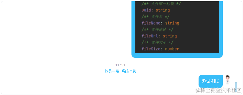

系统提示信息
系统消息是来自非用户的消息:
<template>  <MessageTip    v-if="item.type === TYPES.MSG_GRP_TIP"    :content="item.payload"  /></template>
系统信息样式如图所示:

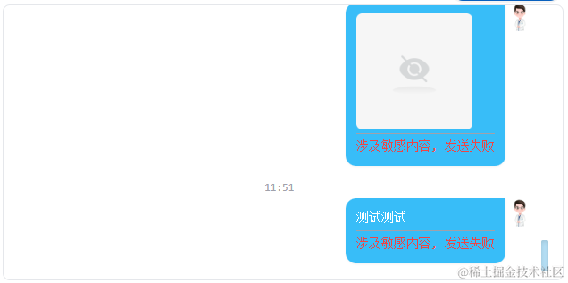

敏感信息
图片、语音、视频消息是否被标记为有安全风险的消息也需要做处理,通过消息数据的hasRiskContent字段判断,要显示一个无法查看的图片占位与提示,代码如下:
<img  v-if="item.type === TYPES.MSG_IMAGE && item.hasRiskContent"  :src="riskImageReplaceUrl"  alt="图片无法查看"/><!-- 敏感信息失败提示 --><div v-if="!item.hasRiskContent">	{{ riskContentText }}</div>
信息加载中
当消息状态status为unSend时表明信息未发送或者说是在发送中,在普通的文本消息气泡应该有加载的动画表明当前信息在发送中:
<!-- 加载图标 --><Icon    v-if="item.status === 'unSend' && needLoadingIconMessageType.includes(item.type)"    icon="eos-icons:three-dots-loading"    :color="item.flow === 'in' ? '#38bdf8' : '#d4d4d8'"    size="24"/>
发送失败&重发

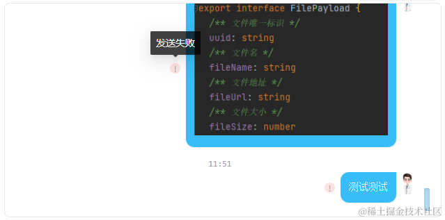

当消息状态status为fail时应该有提示和重新发送的按钮:
<!-- 发送失败 --><Tooltip v-if="item.status === 'fail' || item.hasRiskContent" @click="resendMessage">    <template #title>发送失败</template>    !</Tooltip>

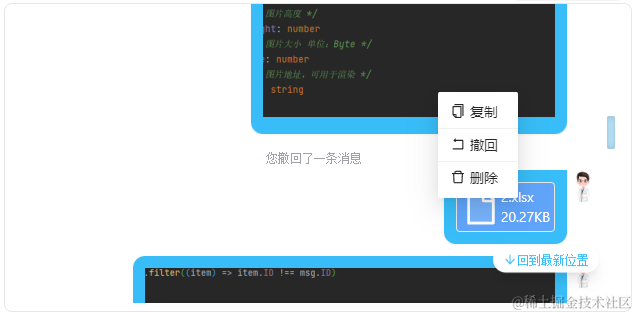

消息右键菜单
消息发出后涉及消息的管理,比如撤回、删除、复制等功能,所以要对消息显示区域监听右键操作并弹出菜单选择:
<Dropdown    :dropMenuList="MessageDropMenuList"    :trigger="['contextmenu']"    placement="bottom"    overlayClassName="message__dropdown"    @menu-event="handleMenuEvent">    <slot></slot></Dropdown>

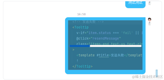

加载信息
加载信息与上面提到的信息加载中的状态不同,信息加载中只是描述信息已经发出,服务器还没有接收到这一响应过程,加载信息是给文件流信息一个进度条,显示文件上传进度的组件,覆盖在需要显示进度的消息上:
<ProgressMessage v-if="item.type === TYPES.MSG_IMAGE" :item="item">	<MessageImage :payload="item.payload" /></ProgressMessage>
但是,文件信息上传的进度是通过回调的方式回传的,处理起来很麻烦,还存在响应式的问题,所以前端会根据文件大小实时计算大致的上传时间,实际效果来看很流畅,没什么问题,简化了很多代码逻辑:
/** 模拟上传进度 假设网速为512kb/s(腾讯IM基础服务的上传速度有限制,差不多这么多) */function simulateFileUpload(fileSize: number, callback: { (p: any): void }) {    const totalUploadTime = fileSize / (1024 * 512) // 总上传时间,单位为秒    const totalIntervals = totalUploadTime * 10 // 总的更新次数    let currentInterval = 0
   timer = setInterval(() => {        currentInterval++        const progress = (currentInterval / totalIntervals) * 100        // 确保进度不超过99%        callback(parseInt(Math.min(progress, 99)))
       if (currentInterval >= totalIntervals) {         clearInterval(timer) // 完成上传后清除定时器        }    }, 100)}

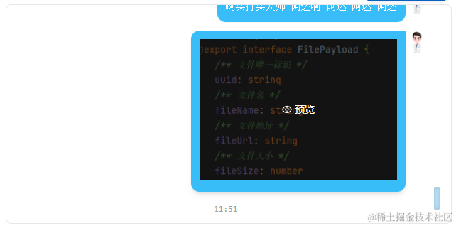

图片信息
图片信息的显示有两个注意点,一个是需要预览功能,一个是正常显示压缩图,预览显示原图:
export interface ImagePayload {  /** 图片唯一标识 */  uuid: string  /** 图片格式类型,JPG/JPEG = 1,GIF = 2,PNG = 3,BMP = 4,其他 = 255 */  imageFormat: 1 | 2 | 3 | 4 | 255  /** 图片信息 */  imageInfoArray: ImageInfo[]}export interface ImageInfo {  /** 图片类型,0 原图 1 198p压缩图 2 720p压缩图 */  type: 0 | 1 | 2  /** 图片宽度 */  width: number  /** 图片高度 */  height: number  /** 图片大小 单位:Byte */  size: number  /** 图片地址,可用于渲染 */  url: string}
<template>  <AImage :src="imgSrc.url" :preview="previewType" :fallback="imgLoadFail" /></template><script>  const imgSrc = computed(    () =>      payload.value.imageInfoArray.find((item) => item.type === 1) ||      payload.value.imageInfoArray[0],  )  const previewType = computed(() => ({    src:      payload.value.imageInfoArray.find((item) => item.type === 0)?.url ||      payload.value.imageInfoArray[0].url,  }))</script>
但是仅仅是这样处理会存在一个问题,就是图片的加载是异步的,未加载的图片是没有高度的,就会造成聊天框处理滚动位置的不准确,参考MDN的建议:
备注: 同时包括 height 和 width 使浏览器在加载图像之前计算图像的长宽比。此长宽比用于保留显示图像所需的空间,减少甚至防止在下载图像并将其绘制到屏幕上时布局的偏移。减少布局偏移是良好用户体验和 Web 性能的主要组成部分。
所以在加载图片之前就要给定图片高度:
<template>  <AImage    :src="imgSrc.url"    :preview="previewType"    :height="imgSrc.height"    fallback="imgLoadFail"  /></template>

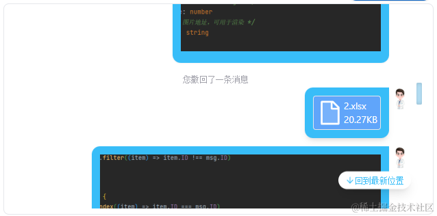

文件信息
与图片信息不同的是,文件信息需要显示文件名和文件大小,以及提供点击下载的功能:
<div title="单击下载" @click="download" >    <Icon icon="ant-design:file-twotone" :size="40" />    <div>        <div>{{ item.payload.fileName }}</div>        <div>{{ fileSize }}</div>    </div></div>

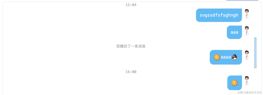

撤回信息
撤回信息本质上就是改变了当前信息的状态,并不同于删除信息,通过监听撤回事件实现。
 <div>    <span v-if="item.flow === 'in'">{{ item.nick || item.from }}</span>    <span v-else-if="item.from === item.revoker">您</span>    <span v-else-if="item.revoker">{{ item.revoker }}</span>    <!--撤回消息时通过回调更新messageList,无法触发响应式更新,取不到最新的revoker值,所以这里需要给出一个保底值-->    <span v-else>您</span>    <span>撤回了一条消息</span>  </div>
// 监听事件chat.on(EVENT.MESSAGE_REVOKED, onMessageRevoked)
const onMessageRevoked = (event: { data: Message[] }) => {    const data = event.data    data.forEach((item) => {        if (item.conversationID !== conversationID.value) return        revokeMessage(item)    })}
const revokeMessage = (msg: Message) => {    const { ID, revokeReason, revokerInfo, sequence } = msg    const len = messageList.value.length    for (let i = 0; i < len; i++) {        // 撤回的消息是最近两分钟的,所以反向遍历效率高        const item = messageList.value[len - i - 1]        if (item.ID === ID || item.sequence === sequence) {            item.isRevoked = true            item.revokeReason = revokeReason            item.revokerInfo = revokerInfo            item.revoker = msg.from            break        }    }}
滚动按钮
滚动按钮的功能主要就是控制聊天框区域的滚动相关功能:

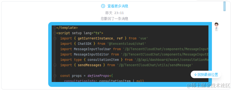

  • 滚动距离底部超过一个屏幕的距离时,聊天框右下角出现回到最新位置的按钮,点击后滚动到底部
  • 输入新消息后自动滚动到最底部
  • 当滚动条不在最底部时收到新消息,需要展示回到最新位置的按钮
页面布局如下:
<div id="messageScrollList" ref="messageListRef">    <MessageLoadMore />    <template v-for="(item, index) in messageList" :key="index">        <MessageItem :item="item" />    </template>    <ScrollButton ref="scrollButtonInstanceRef" /></div>
滚动到最新位置是需要计算当前滚动区域高度的,所以需要一个计算方法:
// 滚动到最新消息 messageListRefconst scrollToLatestMessage = async () => {    const { scrollHeight } = await getScrollInfo('#messageScrollList')    const { height } = await getBoundingClientRect('#messageScrollList')    if (messageListRef.value) {        messageListRef.value.scrollTo({            top: scrollHeight - height,            behavior: 'smooth',        })    }}
其中计算到底部距离方法是需要暴露出来的,以供上层组件调用实时更新滚动条高度信息:
// 消息列表向上的滚动高度大于一屏时,展示滚动到最新function judgeScrollOverOneScreen(e: Event) {    if (typeof (e.target as HTMLElement)?.scrollTop === 'number') {        const scrollListDom = e.target as HTMLElement        const { height } = scrollListDom.getBoundingClientRect() || {}        const { scrollHeight, scrollTop } = scrollListDom        if (height && scrollHeight) {            isScrollOverOneScreen.value = scrollTop < scrollHeight - 2 * height        }    }}
defineExpose({    judgeScrollOverOneScreen,})
通过监听会话列表更新事件获取最新消息,来判断是否展示按钮:
const isExistLatestMessage = computed((): boolean => {    const lastSuccessMessageIndex = findLastIndex(        messageList.value,        (message: Message) => message.status === 'success',    )    return (        !!lastSuccessMessageIndex &&        messageList?.value[lastSuccessMessageIndex]?.time < currentLastMessageTime?.value    )})

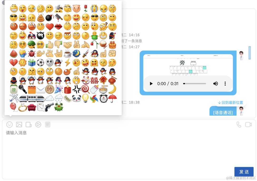

表情输入
基础的 emoji 表情使用 [龇牙] 这种格式表示,然后通过表情地址数据表映射实现表情的展示:
export const basicEmojiList: Array<string> = [  '[龇牙]',  '[调皮]',  '[流汗]',  '[偷笑]',  '[再见]',  ...]export const basicEmojiMap: any = {	'[龇牙]': 'cy.png',  '[调皮]': 'tp.png',  '[流汗]': 'lh.png',  '[偷笑]': 'tx.png',  '[再见]': 'zj.png',  ...}export const basicEmojiUrl = 'https://xxxxx'

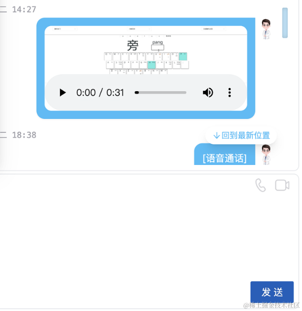

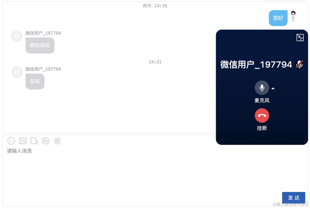

语音通话
相对来说,语音通话和视频通话的功能比即时通讯功能集中且样式简单固定,为了节省开发时间,这里使用腾讯集成的通话组件@tencentcloud/call-uikit-vue。
虽然使用的集成UI组件在引入后还是要处理好样式的问题:
<template>    <div      class="tui-call-kit fixed bottom-215px right-2rem bg-gray-500 w-0 h-0 transition-all rounded-2xl"      :class="{        'w-16rem h-20rem': isCall === 'voice' && !isMini,        'w-35rem h-26rem': isCall === 'video' && !isMini,        'w-168px h-56px bg-transparent': isCall && isMini,      }"    >      <TUICallKit        :allowedFullScreen="isCall === 'video'"        :allowedMinimized="true"        :videoResolution="VideoResolution.RESOLUTION_720P"        :videoDisplayMode="VideoDisplayMode.CONTAIN"        :afterCalling="afterCalling"        :onMinimized="onMinimized"        @status-changed="callStatusChange"      />    </div>  </div></template><script>  ...</script><style lang="less">  .tui-call-kit {    ...  }</style>
上面的示例代码其实就是为了解决几个问题:
  • 语音通话框是浮于所有元素之上的,要保证通话框不被遮盖
  • 通话框大小需要动态改变,常规通话框、最小化通话框、未通话三种状态
因为使用了集成组件,所以功能调用起来就很简单了:
  const call = async () => {    try {      if (isCall.value) return      emits('update:isCall', 'voice')      // 初始化      await TUICallKitServer.init({        userID: userStore.getUserInfo?.id,        userSig: userStore.getUsersig,        SDKAppID: options.SDKAppID,      })      await TUICallKitServer.setSelfInfo({        nickName: userStore.getUserInfo.name,        avatar: userStore.getUserInfo.avatar,      })      await TUICallKitServer.call({        userID: consultationInfo.value?.userId,        type: TUICallType.AUDIO_CALL,      })    } catch (error) {      console.error(error)      message.error('语音通话初始化失败')      await TUICallKitServer.destroyed()      emits('update:isCall', false)    }  }
  // 通话完毕后记得销毁,各种状态也要初始化  const afterCalling = async (e) => {    console.log('afterCalling', e)    isCall.value = ''    isMini.value = false    await TUICallKitServer.destroyed()  }

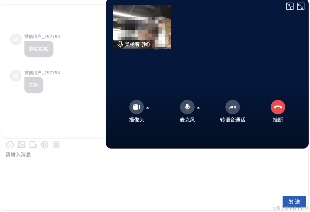

视频通话
同语音通话,就是调用通话的时候给定的类型不同:
TUICallKitServer.call({    userID: consultationInfo.value?.userId,    type: TUICallType.VIDEO_CALL,})

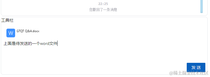

消息编辑器

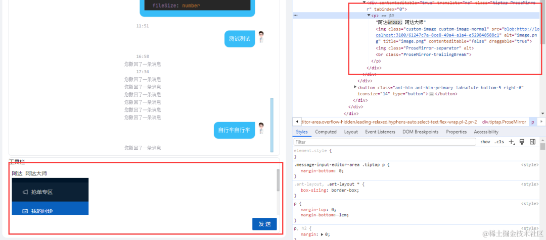

消息编辑器参考了腾讯的IM组件,使用的是@tiptap/vue-3库实现的基本功能,简单介绍一下tiptap,用库作者的话就是:A rich-text editor for Vue.js,一个设计之初就是为了给vue使用的富文本编辑器,使用它的好处有:
  • 基于TS编写,有良好的IDE提示
  • 更多开箱即用的扩展,目前有 53 款扩展
  • 完全显示的注册文档、扩展等
  • 新的自定义扩展 API
  • 经过良好测试的代码库
如下图所示,tiptap实现的输入框是一个伪输入框,通过监听按钮的点击把输入的内容转化为DOM节点渲染到输入框内实现富文本编辑。
回车?换行?
常见的即时通讯,回车就是发送消息,shift+回车才是换行,这个逻辑要实现:
const handleEnter = (e: any) => {    e?.preventDefault()    e?.stopPropagation()    if (e.keyCode === 13 && e.shiftKey) {    	editor?.commands?.insertContent('<p></p>')    } else if (e.keyCode === 13) {    	emits('sendMessage')    }}

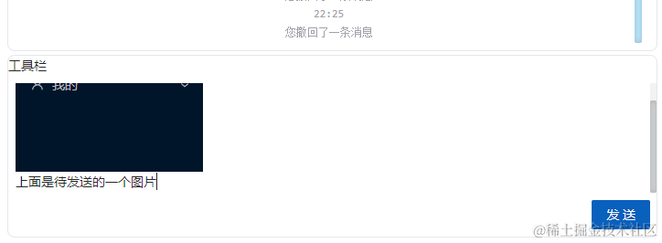

图片粘贴
图片需要支持键盘快捷键粘贴到聊天框内:
粘贴可以通过DOM节点的@paste事件获取粘贴的信息,然后判断文件的类型是否是图片,通过canvas渲染到输入框中:
const handleFilePaste = async (e: any) => {    e.preventDefault()    e.stopPropagation() 	const files = type === e?.clipboardData?.files    for (let i = 0; i < files.length; i++) {        const file = files[i]        const isImage = file.type.startsWith('image/')        const fileSrc = URL.createObjectURL(file)        editor?.commands?.insertContent({            type: 'custom-image',            attrs: {            src: fileSrc,            alt: file?.name,            title: file?.name,            class: 'normal',            },        })    }}const drawFileCanvasToImageUrl = async (file: any) => {    const { name, type } = file    const canvas = document.createElement('canvas')    let width = 160    let height = 50    canvas.style.width = width + 'px'    canvas.style.height = height + 'px'    // 设置内存中的实际大小(缩放以考虑额外的像素密度)    const scale = window.devicePixelRatio // 在视网膜屏幕上更改为 1 以查看模糊    canvas.width = Math.floor(width * scale)    canvas.height = Math.floor(height * scale)    const ctx = canvas.getContext('2d')    if (!ctx) {      return ''    }    // 标准化坐标系以使用 css 像素    ctx.scale(scale, scale)    // draw icon    const { iconSrc, iconType } = handleFileIconForShow(type)    const img = await addImageProcess(iconSrc, iconType)    ctx?.drawImage(img as any, 10, 10, 30, 30)    // draw font    const nameForShow = handleNameForShow(name)    ctx.fillText(nameForShow, 45, 22)    // canvas to url    return canvas.toDataURL()}
文件粘贴
文件粘贴需要展示文件图标以及文件名称:
提前准备几种常见的文件格式的图标,渲染的时候找到对应图标渲染到输入框内:
const handleFilePaste = async (e: any) => {    ...    const fileSrc = URL.drawFileCanvasToImageUrl(file)    ...}const drawFileCanvasToImageUrl = async (file: any) => {    const { name, type } = file    const canvas = document.createElement('canvas')    let width = 160    let height = 50    canvas.style.width = width + 'px'    canvas.style.height = height + 'px'    // 设置内存中的实际大小(缩放以考虑额外的像素密度)    const scale = window.devicePixelRatio // 在视网膜屏幕上更改为 1 以查看模糊    canvas.width = Math.floor(width * scale)    canvas.height = Math.floor(height * scale)    const ctx = canvas.getContext('2d')    if (!ctx) {    	return ''    }    // 标准化坐标系以使用 css 像素    ctx.scale(scale, scale)    // draw icon    const { iconSrc, iconType } = handleFileIconForShow(type)    const img = await addImageProcess(iconSrc, iconType)    ctx?.drawImage(img as any, 10, 10, 30, 30)    // draw font    const nameForShow = handleNameForShow(name)    ctx.fillText(nameForShow, 45, 22)    // canvas to url    return canvas.toDataURL()}
添加表情
表情渲染到输入框内就是一个小图片,所以没有特殊处理:
const addEmoji = (emoji: any) => {    editor?.commands?.insertContent({        type: 'custom-image',        attrs: {            src: emoji?.url,            alt: emoji?.name,            title: emoji?.name,            class: 'emoji',        },    })    editor?.commands?.focus()    editor?.commands?.scrollIntoView()}
