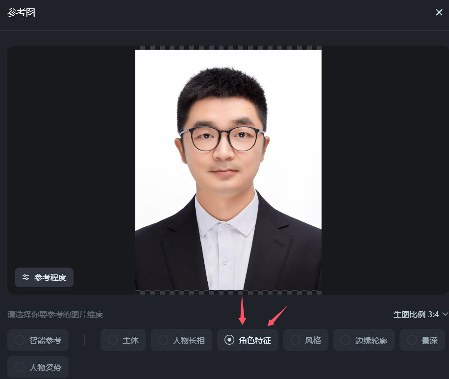

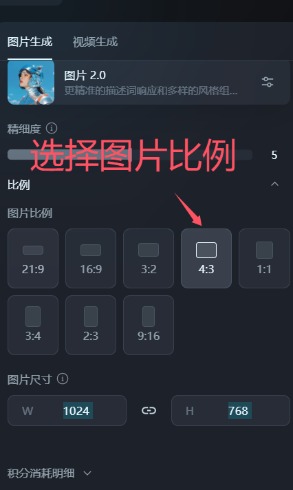

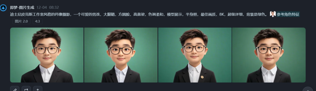

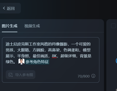

即梦生图
迪士尼皮克斯工作室风格的肖像摄影,一个可爱的男孩,大眼睛,方圆脸,高鼻梁,色调柔和,模型展示,半身照,最佳画质,8K,超级详细,背景是纯绿色
水印没有遮住人物主体,
便于后期生成视频,
进行绿幕抠图

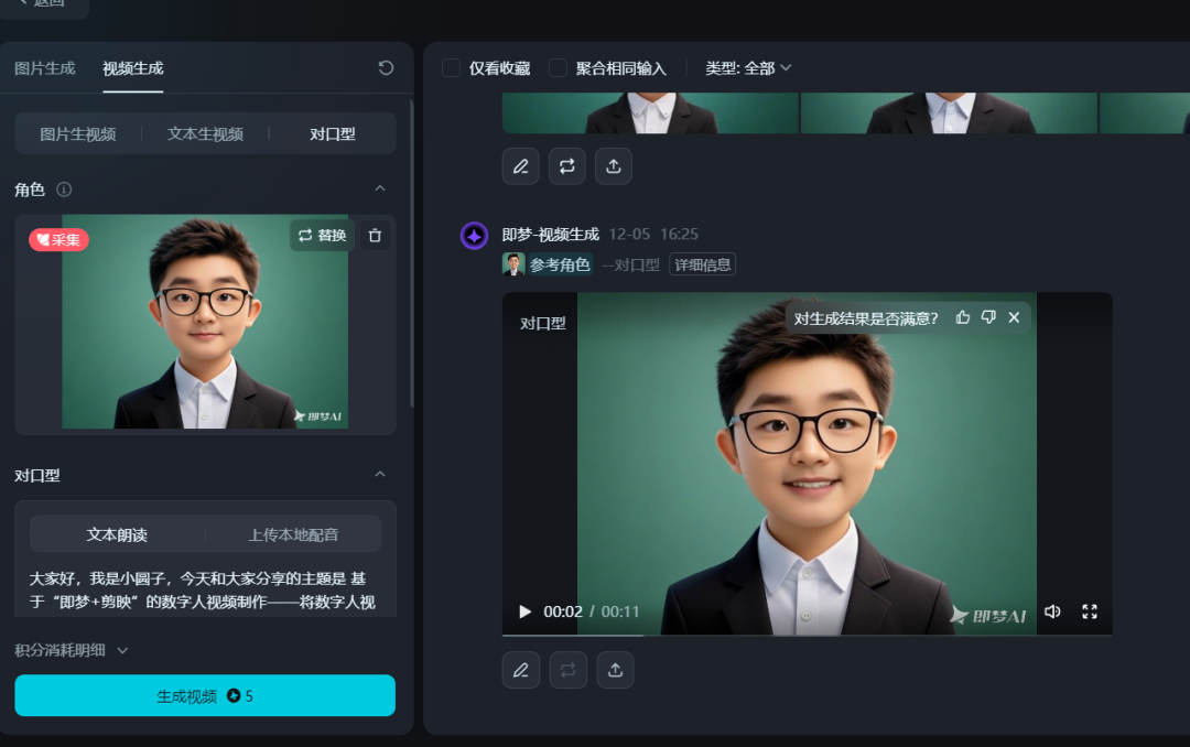

即梦生视频

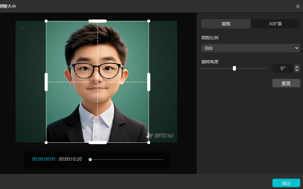

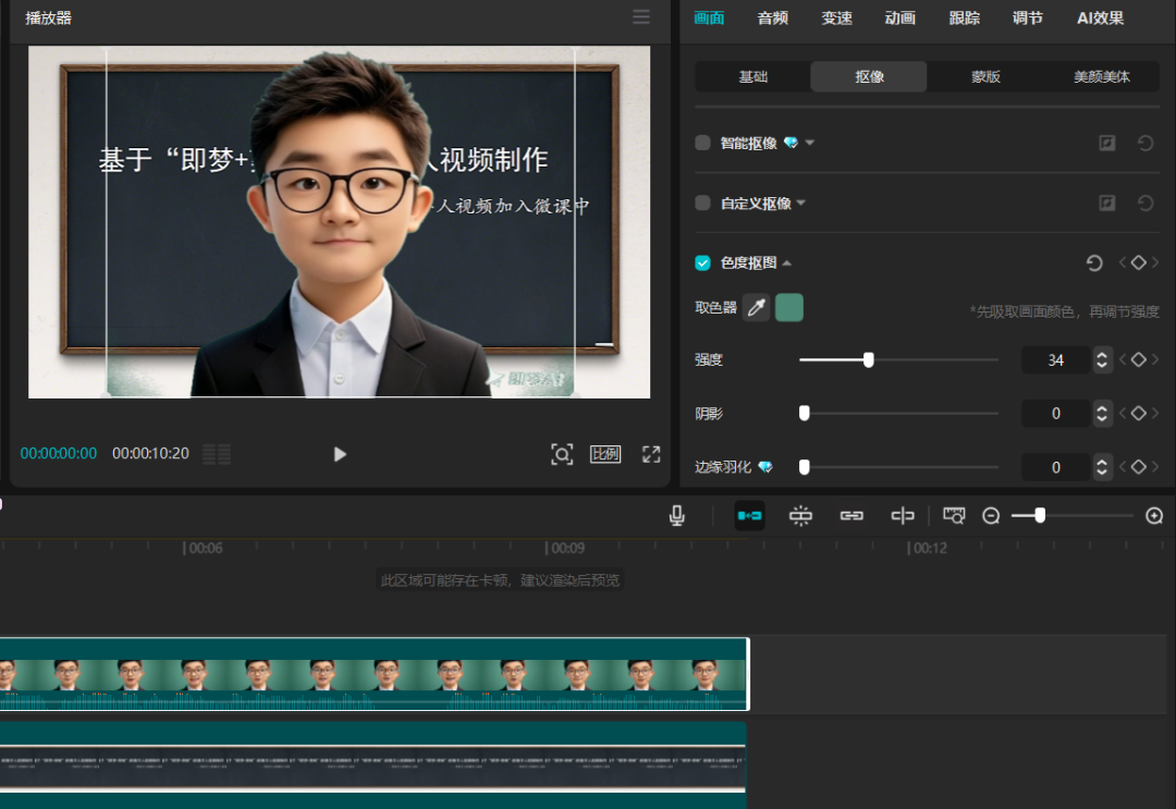

导入到剪映
裁剪大小
色度抠图——选择绿色——设置强度
导出视频
