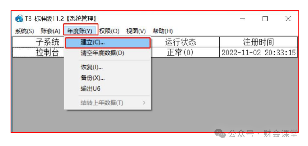

2、建立年度账 (1)以账套主管身份进入系统管理,建立年度账:

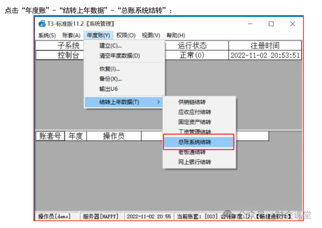

4.建立年度账后,为什么“结转上年数据”为灰色,无法结转?
答:建立新年度账后,需要以账套主管身份进入系统管理,并且要选择新会计年度,之后才能进行结转。

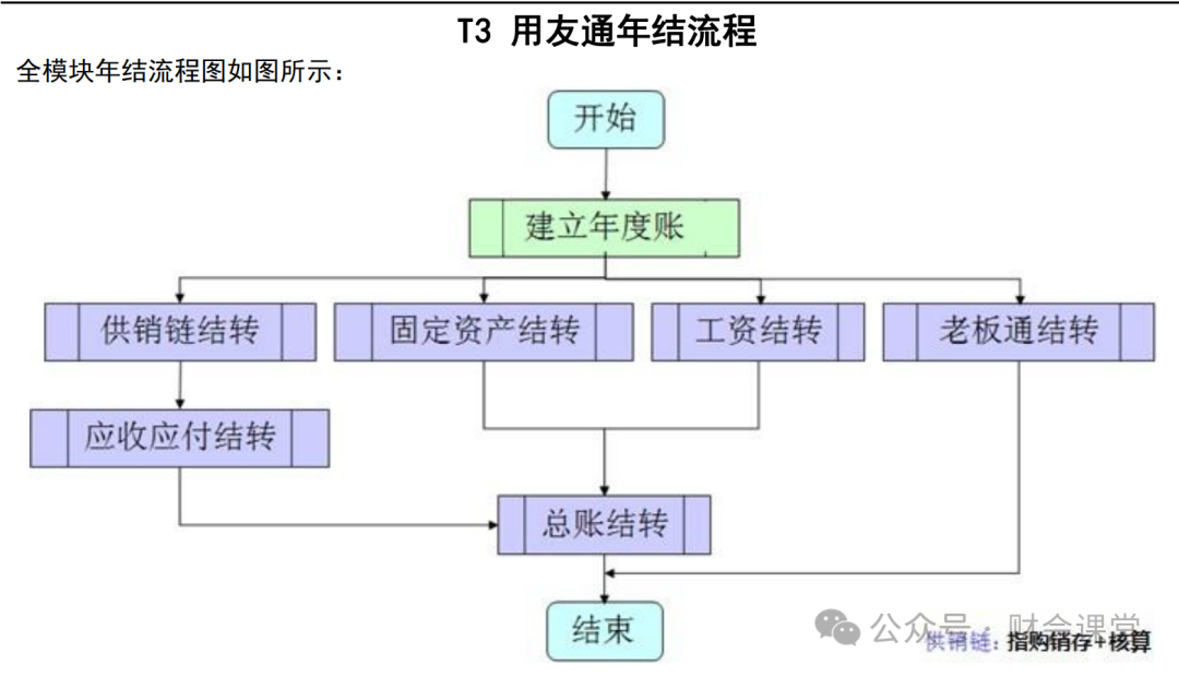

7.各模块结转有先后顺序之分吗?
答:供销联、固定资产、工资、网上银行、老板通结转不分先后,其他按年结流程图执行。
8.应收应付结转,提示“销售系统尚未结转,应收系统不能结转上年数据。”
答:没有按照年结流程结转,先结转购销存模块,然后在结转应收应付即可。
