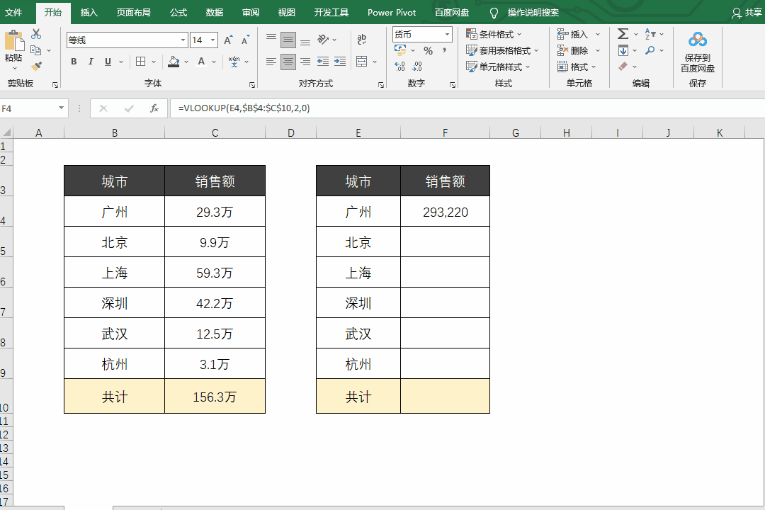

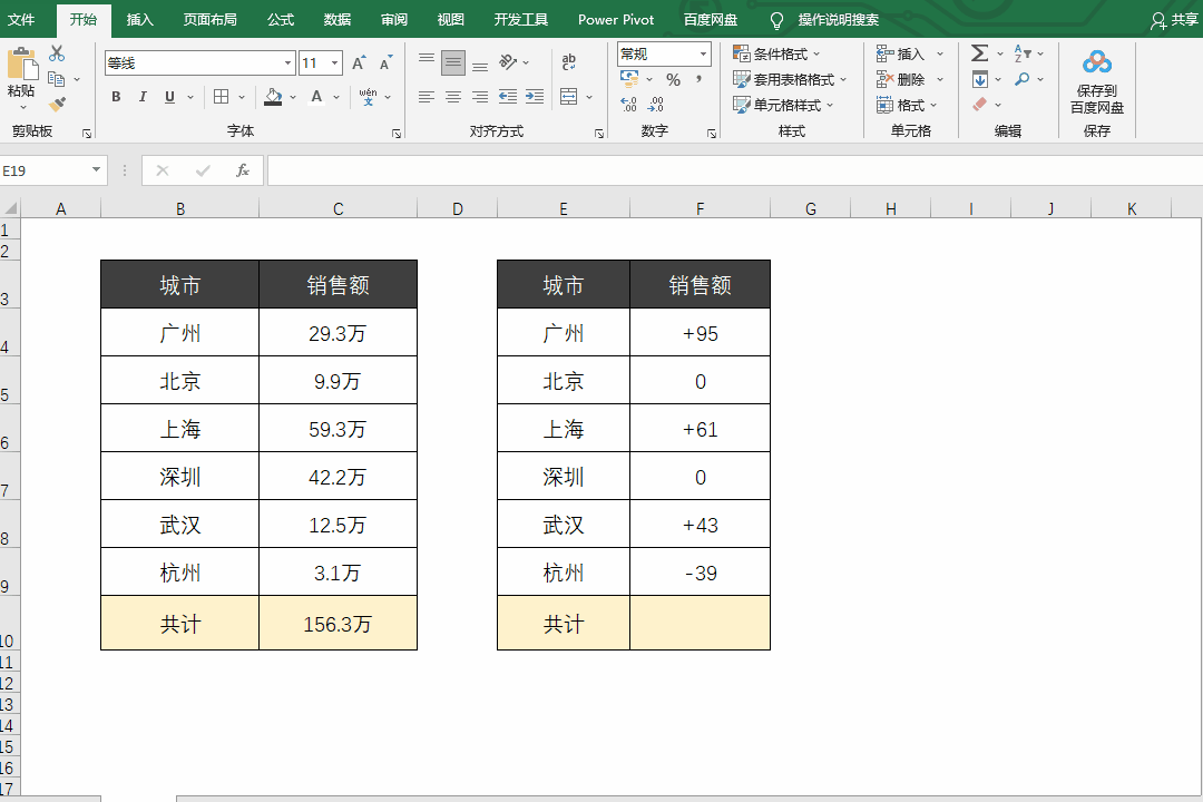

1.设置数值带单位
我们经常看到一些表格带有单位也能进行运算,如“万元”、“千克”等单位。这是用了单元格格式-自定义迷惑了大家。
右击设置单元格格式-自定义,在自定义中输入“0万元”、“0千克”,如果想要保留一位小数,则输入“0.0万元”
2.转化为“万”的单位
右击设置单元格格式-自定义,在自定义中输入“0!.0,万”
3.正数前面带“+”
右击单元格格式-自定义,输入“-0.0;+0.0”

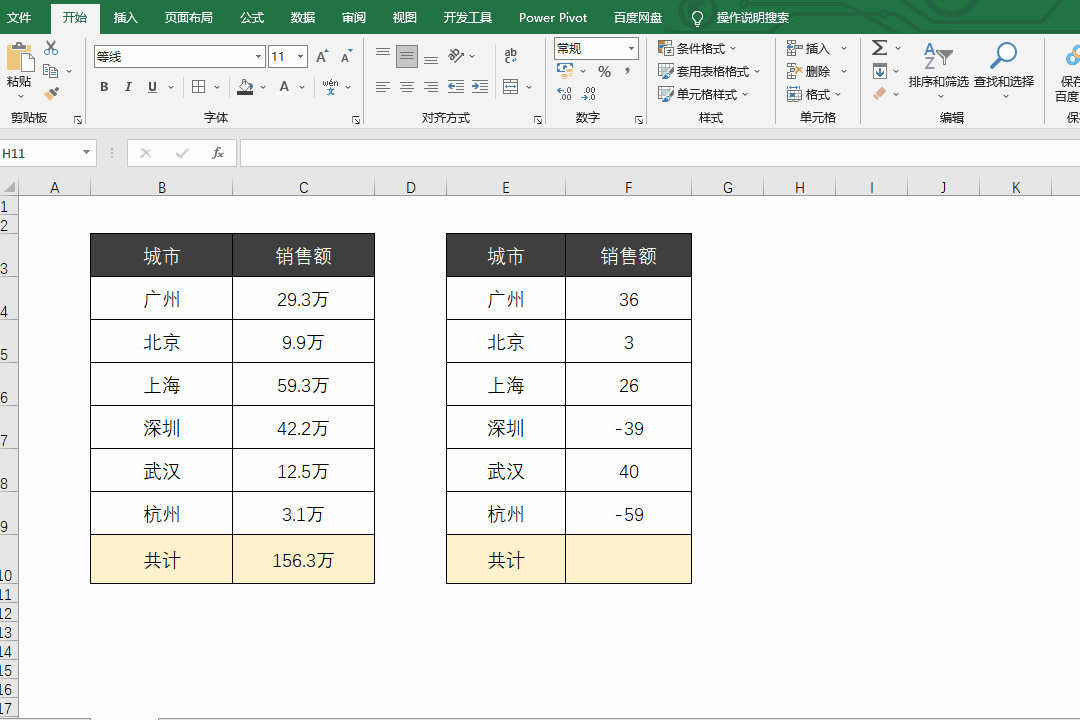

4.隐藏0值
在文件-选项-高级,找到具有零值的单元格显示,这里的取消勾选。
5.隐藏所有值
在单元格格式-自定义,输入“;;;@”,数值就能消失不见,可以搭配做一些可视化设置。

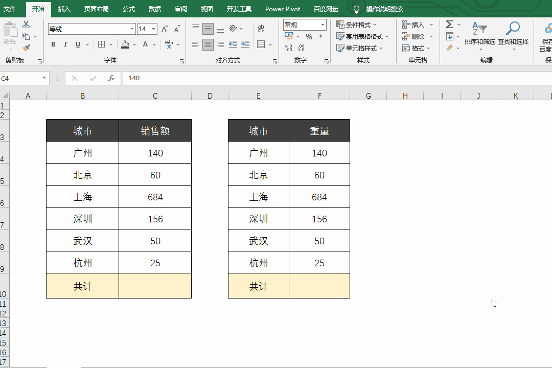

6.单元格中输入0001
输入身份证等较长的数字,或开头为00等数字,需要设置为文本格式。

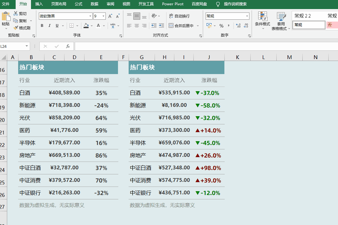

7.如何让正负数值带不同颜色
在单元格格式-自定义,输入“[颜色9]↑+0.0%;[颜色10]↓-0.0%”,可以实现单元格带颜色和箭头。

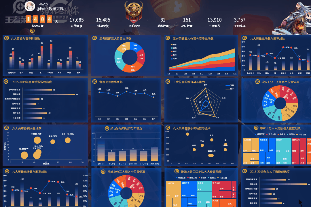

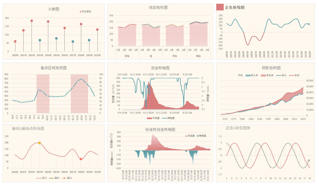

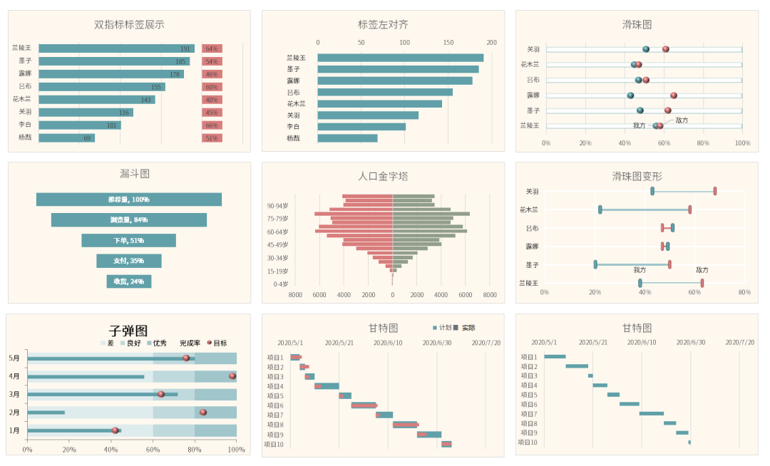

Excel是非常出色的可视化工具,我们利用Excel就能完成许多新闻图表的制作。
Excel基础图表,包括常见的13种图表,柱形图、条形图、散点图、圆环图、饼图、气泡图、雷达图、面积图……
Excel变形图表,是基于基础图表,再经历各种组合或改变形态的图表,我们这这里称呼它们为[变形图],你也可以叫它们[变态图]
【变形的柱形图】主要包括了针管图、水杯图、山峰图、百分比图、总分柱形图、线面柱形图等

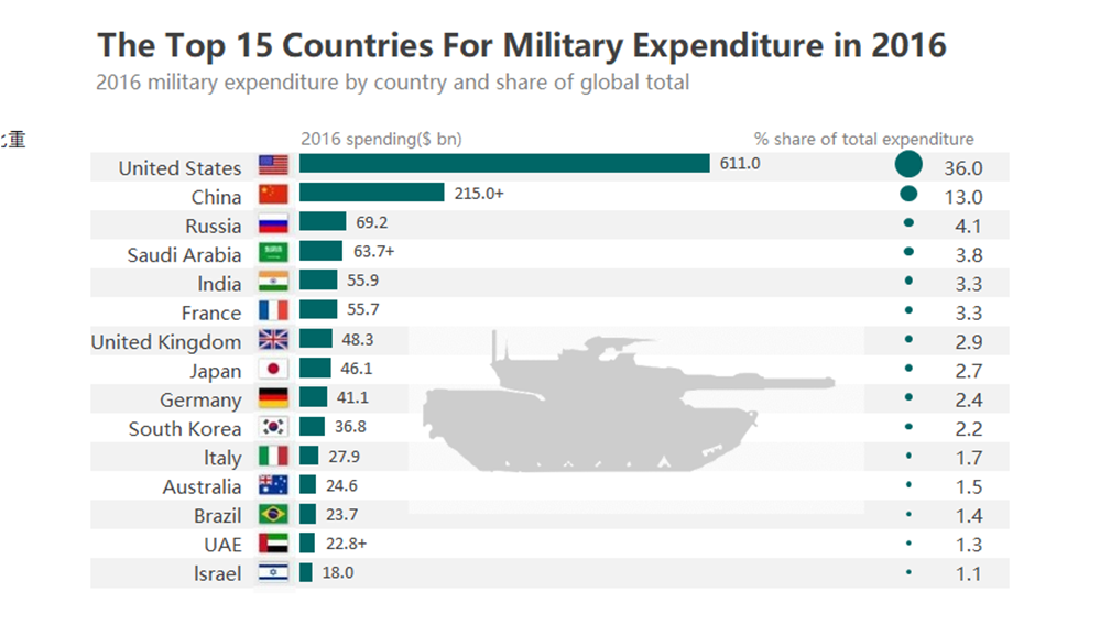

【变形的条形图】可以分为滑珠图、子弹图、漏斗图、人口金字塔图、甘特图等。

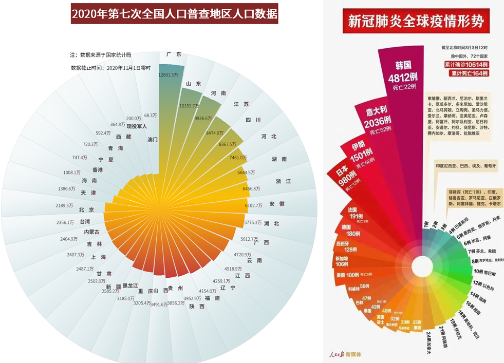

【变形的折线图】可以分为火柴图、重点区域高亮、双坐标面积图、阴影面积图等。
当然以上所列举的内容仅仅是Excel图表的一小部分,日常中我们要多发现,多借鉴,才能制作出符合工作实际,专业、好看的可视化图表。
