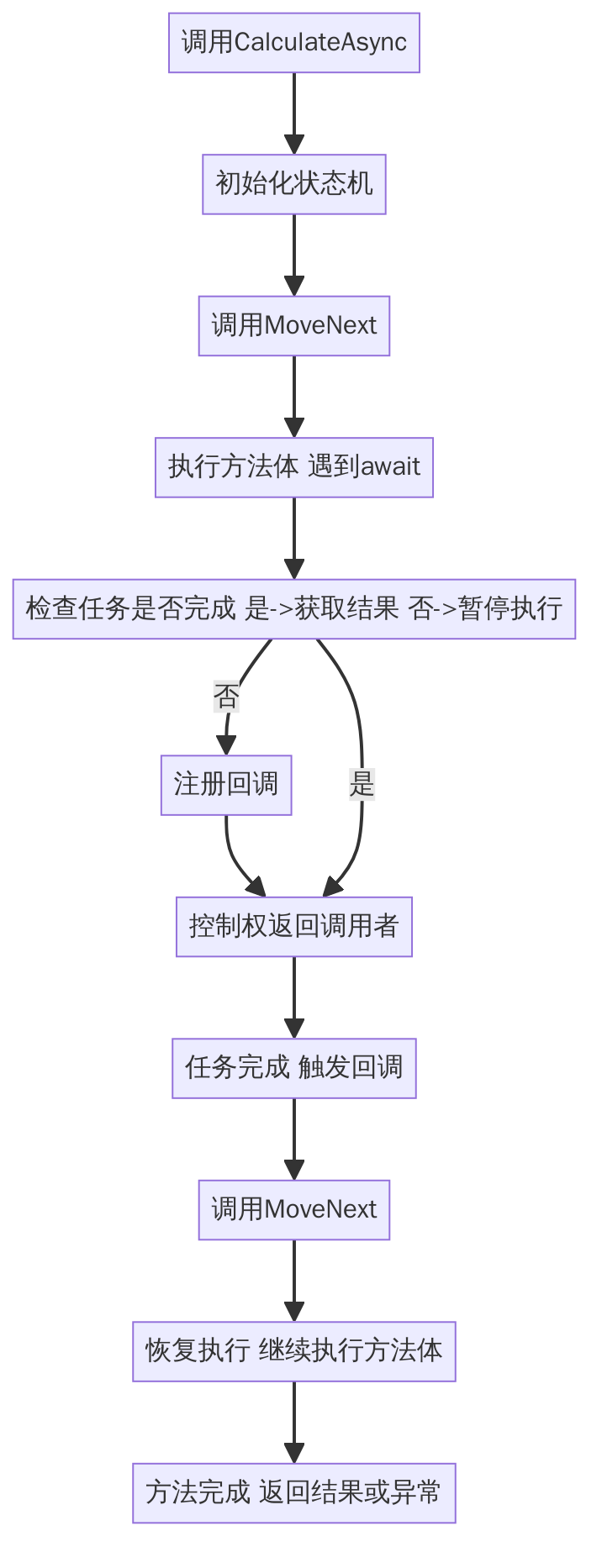

9. 完整的流程图
为了更好地理解这个过程,可以用流程图来展示:
总结
通过上述详细的解释和示例代码,我们可以总结出以下几点:
  1. 异步方法的基本概念:async 和 await 关键字用于编写异步代码。
  2. 状态机的生成:编译器为每个异步方法生成一个状态机,包含所有局部变量和状态信息。
  3. MoveNext 方法的执行:MoveNext 方法是状态机的核心,负责管理和执行异步操作。
  4. 回调函数的注册和触发:
    • 当遇到 await 关键字时,编译器会生成代码来检查任务是否已经完成。
    • 如果任务未完成,注册回调并暂停方法执行。
    • 当任务完成时,回调函数会被触发,重新调用状态机的 MoveNext 方法,从而恢复异步方法的执行。
  5. AwaitUnsafeOnCompleted 方法的作用:在任务完成时注册一个回调函数,回调函数会在任务完成后被触发,从而恢复异步方法的执行。
