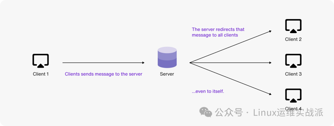

比如在一个简单的聊天室中连接多个客户端。一个 WebSocket 服务器负责管理他们的会话,一个客户端向服务器发送一条消息,服务器立即将其转发给所有其他连接的客户端。对于用户而言,他们可以实时地相互发送消息。如下图:

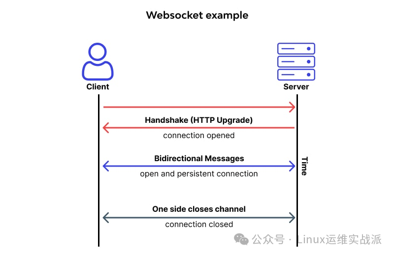

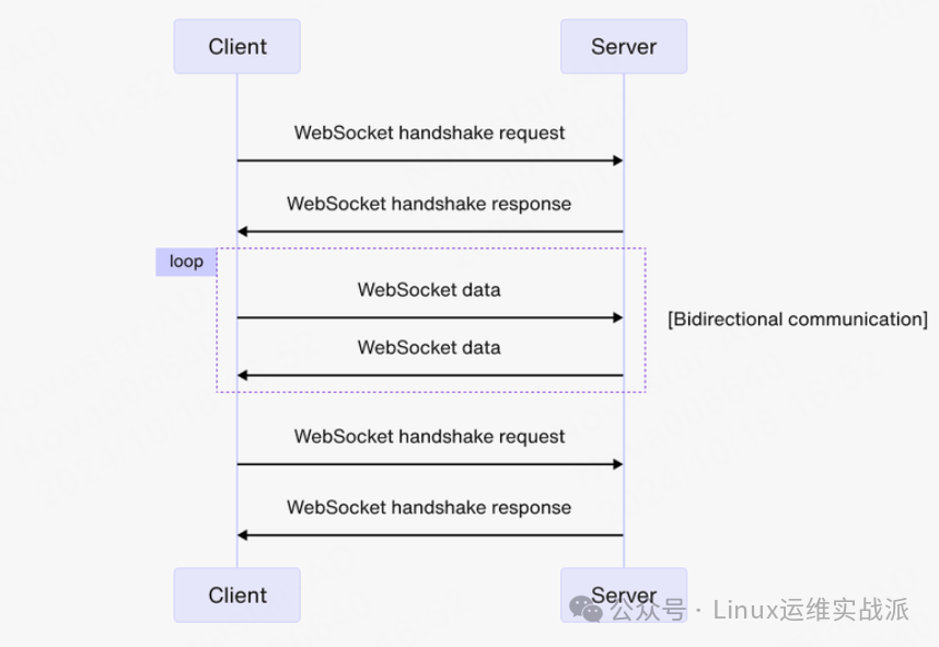

Websocket建立连接的过程
从上图就可以看出,Websocket连接的建立是依赖于HTTP协议的。下边给大家一个简单的实例:

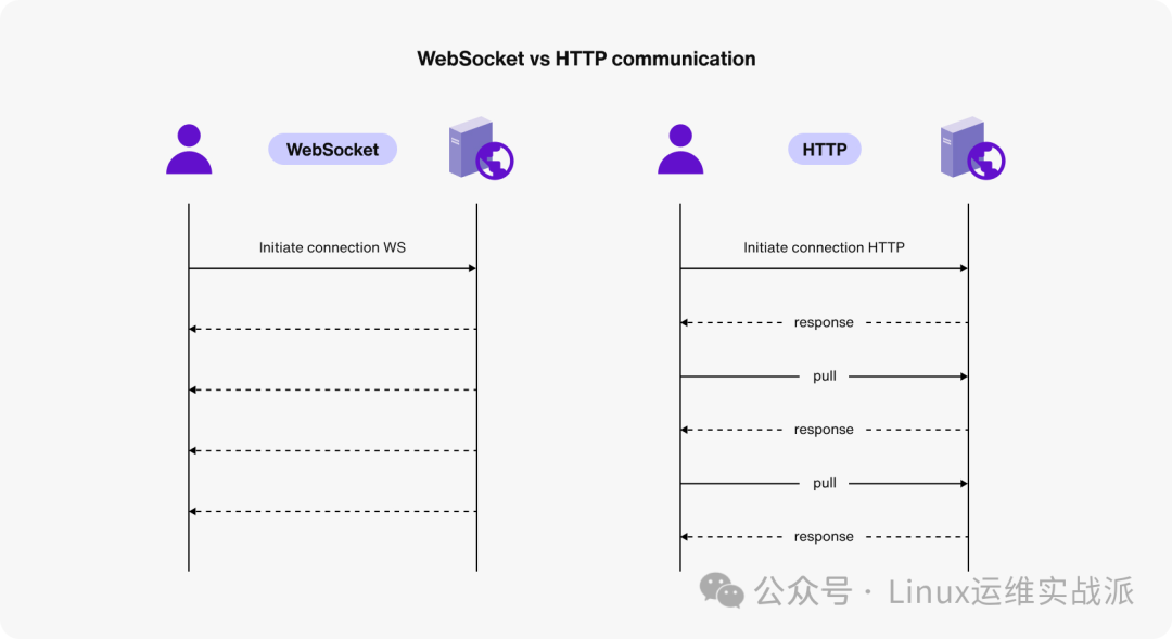

Websocket与HTTP协议的对比
使用场景对比
HTTP
HTTP是一种应用层协议,最初设计用于在客户端和服务器之间传输超文本。它是一种无状态的协议,每个请求都是独立的,不保留前一次请求的状态信息。HTTP 通常用于传输网页、图片、文本等静态资源,以及通过 RESTful API 进行数据传输。
WebSocket
WebSocket 是一种全双工通信协议,建立在单个 TCP 连接上,允许在客户端和服务器之间进行双向通信。WebSocket 的设计旨在解决 HTTP 协议在实时性和交互性方面的不足。它广泛应用于实时聊天、在线游戏、金融行业的实时数据更新等场景。

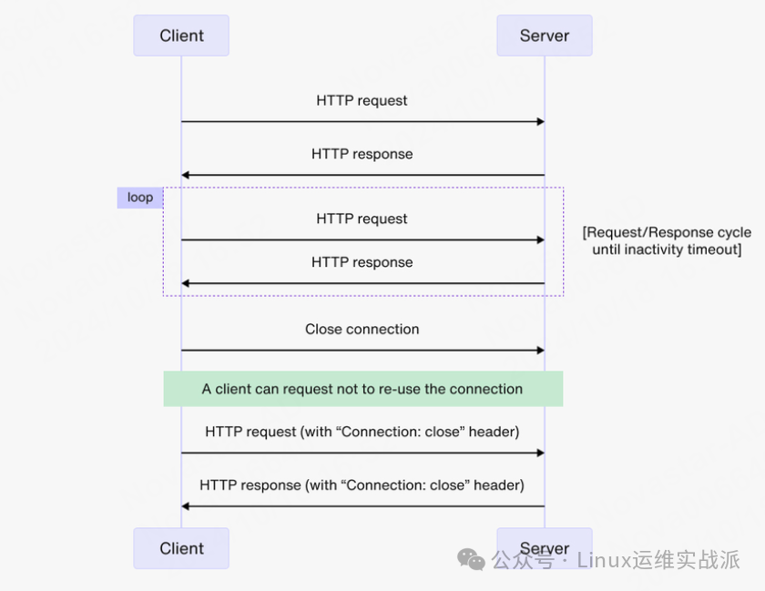

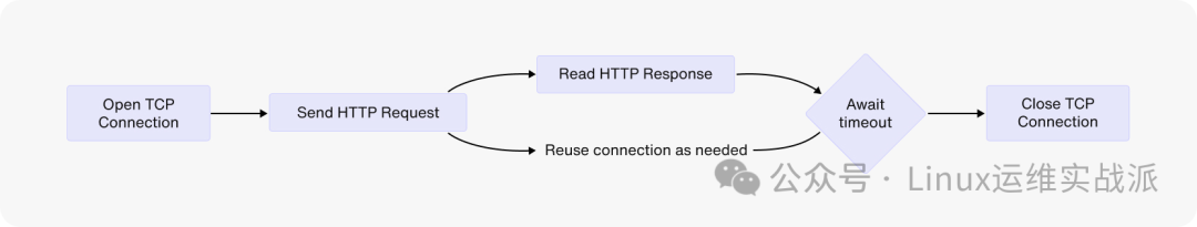

HTTP
  • • 连接建立: TCP连接建立之后,客户端直接发送http请求。
  • • 连接关闭: http/2协议之前,服务器在响应之后会关闭连接(http1.1的keepalive机制也只能保证在一段时间内连接不关闭),客户端需要重新建立连接发送新的请求。
WebSocket
  • • 连接建立: 通过 HTTP 协议建立初始连接,然后升级为 HTTP 101的Upgrade机制 升级到websocket协议。建立连接后保持开放状态。
  • • 连接关闭: 可以由客户端或服务器发起关闭连接请求,而不需要重新建立连接。
通信性质对比
HTTP
  • • 单向通信: 请求-响应模式,客户端发送请求,服务器返回响应。
  • • 轮询: 实现实时性的方式之一是通过轮询,但效率低,增加了网络负担。
WebSocket
  • • 双向通信: 客户端和服务器可以随时发送消息,实现实时的双向通信。
  • • 事件驱动: 基于事件的模型,服务器或客户端可以通过事件触发实现及时的通信。

对于 HTTP,连接是通过握手建立的,然后用于Request-Response。HTTP/1.1 允许将同一个 TCP/IP 连接重复用于多个请求-响应对,从而减少开销并改善延迟,但程度与 WebSocket 不同。连接仍将在相对较短的时间内关闭,从几秒到几分钟不等。
