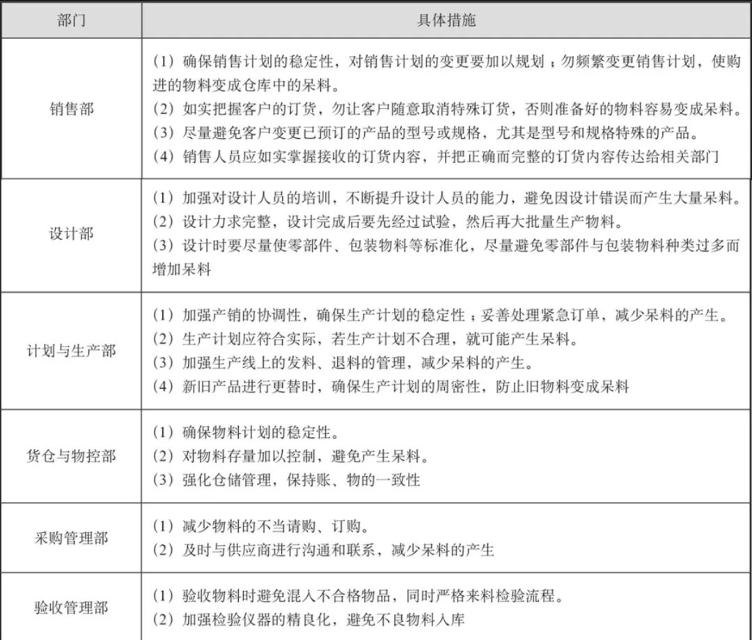

二、呆料的预防措施
为了减少呆料的产生,公司需要从源头入手,采取一系列预防措施。
1. 追根溯源,对症下药
对于呆滞库存产生的原因,要追根溯源,做到提前预防及对症下药。应对呆滞库存进行定期盘点和分析,找出呆料产生的原因,并根据原因采取相应的预防措施。
▪ 客户原因:对于因客户原因产生的呆料,如客户订单变更或取消,应在采购前与客户签订协议,明确双方的责任和义务,避免因客户原因导致的呆料产生。
▪ 供应商原因:对于因供应商原因产生的呆料,如供应商交付的物料质量不符合要求,应加强对供应商的评估和监督,确保供应商提供的物料符合质量要求。
2. 优化采购和生产计划
采购和生产计划的不合理是导致呆料产生的主要原因之一。因此,需要优化采购和生产计划,从源头上减少呆料的产生。
▪ 采购计划:应根据实际需求和市场变化,制定合理的采购计划,避免过量采购导致呆料产生。同时,应与供应商保持密切沟通,了解供应商的交货能力和生产周期,以便及时调整采购计划。
▪ 生产计划:应根据市场需求和订单情况,灵活调整生产计划,避免生产过剩导致呆料产生。此外,还应加强产销协调,确保生产计划的稳定性和准确性。
3. 加强库存管理
库存管理不善也是导致呆料产生的原因之一。因此,需要加强库存管理,提高库存管理的效率和准确性。
▪ 定期盘点:应定期对库存进行盘点,及时发现和处理呆料,避免积压和浪费。盘点结果还可以为呆料分析提供数据支持,帮助了解呆料产生的原因,从而制定更有效的管理策略。
▪ 先进先出:应遵循先进先出的原则,确保库存物料的新鲜度和可用性。通过优先使用库存时间较长的物料,可以减少呆料的产生。
4. 提高员工库存管理意识
员工的库存管理意识直接影响到呆料的产生与处理。因此,需要加强员工培训,提高员工对库存管理的认识和技能。
▪ 定期培训:应定期开展库存管理培训,提高员工对呆料管理的认识和技能。通过培训,员工可以了解库存管理的重要性和方法,从而更好地配合库存管理工作。
▪ 绩效考核:可以将呆料管理纳入员工绩效考核体系,激励员工在日常工作中更加关注库存管理,减少呆料的产生。
