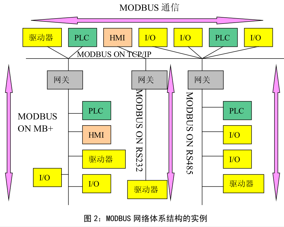

Modbus支持单主机,多个从机,最多支持247个从机设备。关于Mod,因为这种协议最早被用在PLC控制器中,准确的说是Modicon公司的PLC控制器,这也是Modbus名称的由来。后来Modicon被施耐德电器收购,Modbus协议广泛应用在工业控制器、HMI和传感器上,逐渐被其他厂商所接受,成为工业领域通信协议的业界标准,并且现在是工业电子设备之间常用的连接方式。
  • 每种设备(PLC、HMI、控制面板、驱动程序、动作控制、输入/输出设备)都能使用 Modbus协议来启动远程操作。
  • 在基于串行链路和以太 TCP/IP 网络的 Modbus 上可以进行相互通信。
  • 一些网关允许在几种使用 Modbus 协议的总线或网络之间进行通信

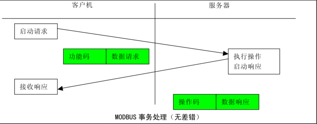

其中事务处理正常时,客户机向服务器发送请求,在功能码中填充功能码代号,说明服务器需要执行的动作,在数据码区填充具体的要求,比如读寄存器的地址和数量,通信正常时服务器会在返回的通信帧的功能码区中填充一个操作码,该操作码=功能码,在通讯帧的数据区填充返回的采样数据。

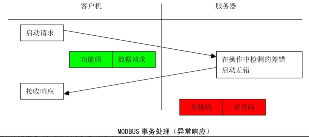

当出现事务处理异常时,服务器会在返回的通讯帧的功能码中填充一个差错码,该差错码 = 功能码 + 0x80,即将功能码的最高位置1代表出现错误。并在后面的数据段中填充错误码,用来指示本次通信的错误具体内容。

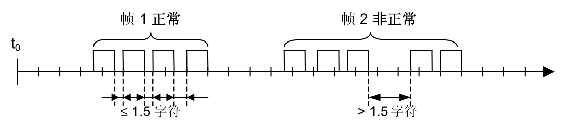

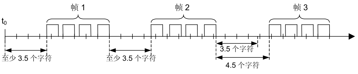

  1. RTU 模式,数据帧之间必须至少间隔 3.5 个字符时间,通过时间区间来区分报文,如下:
  1. RTU 模式下,整个报文帧必须以连续的字符流发送,如果两个字符之间的空闲间隔大于 1.5 个字符时间,则报文帧被认为不完整应该被接收节点丢弃

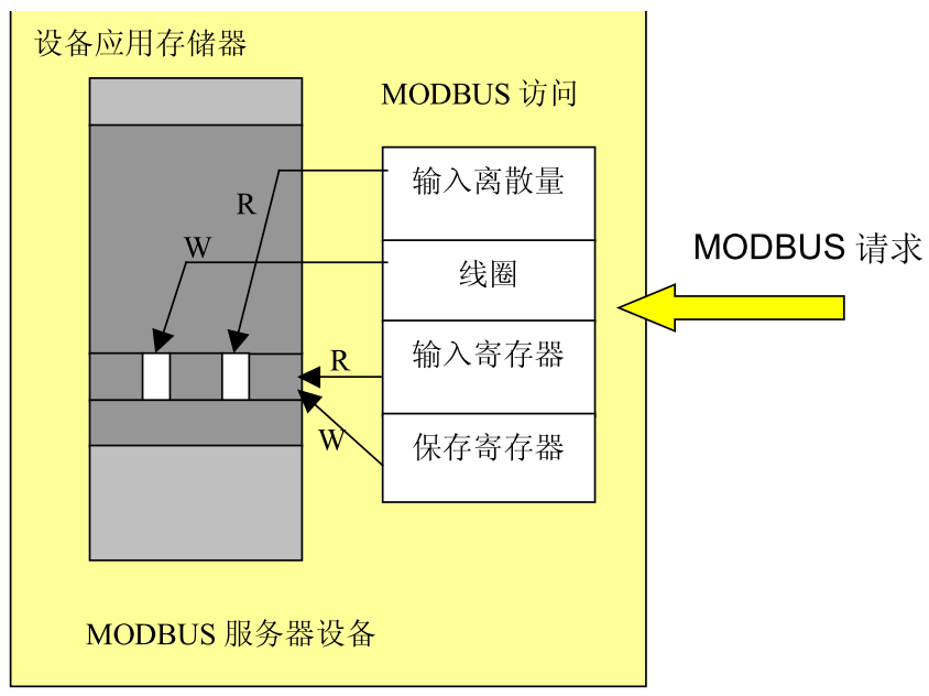

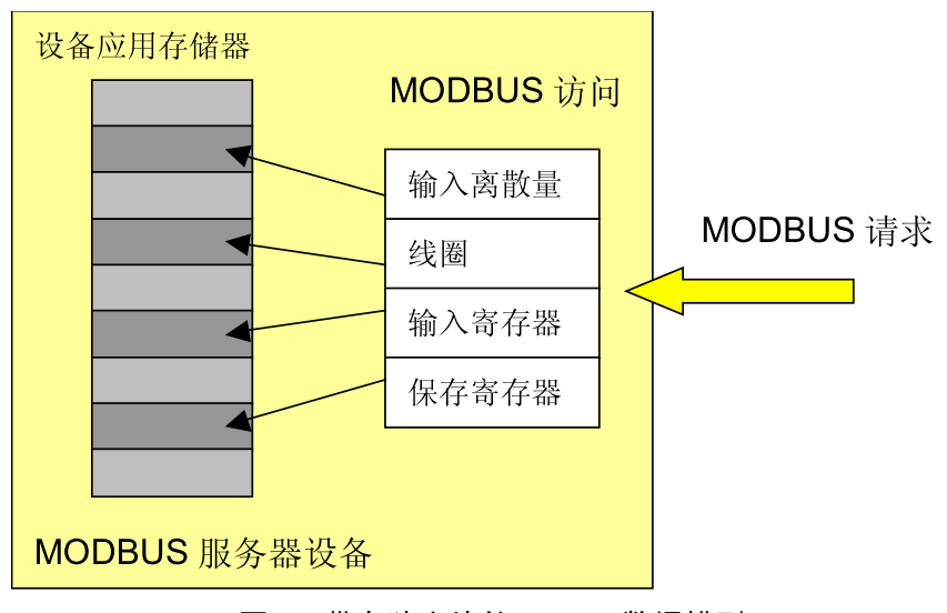

数据模型是一种抽象,在实际使用时必须将其映射到真实的物理存储区才能被访问。
Modbus 协议允许设备将四种数据类型分别映射到不同的存储区块中,各个区块之间相互独立,使用不同的功能码可读取到不同的数值,如下图所示
带有多个独立块的设备
仅有1个块的设备

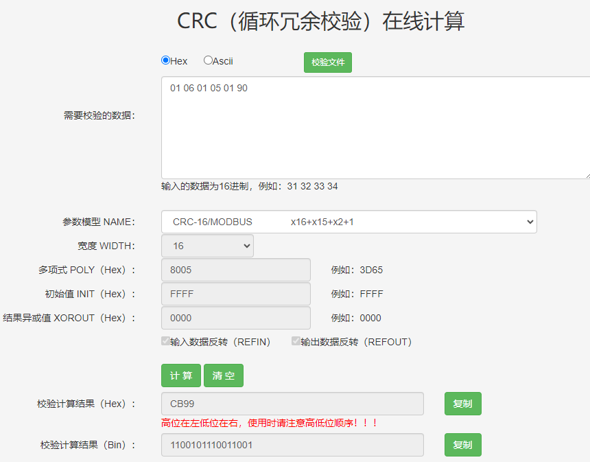

附:CRC(循环冗余校验)在线计算地址:http://www.ip33.com/crc.html

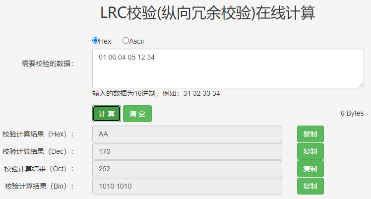

说明:01表示设备地址,06表示写单个保持寄存器。04 05 表示寄存器地址,12 34 表示数据,AA 表示LRC校验值。实际进行校验的数据不包含起始符(:)和结束符(<CR><LF>)。
附:LRC校验(纵向冗余校验)在线计算地址:http://www.ip33.com/lrc.html

错误码
常用错误码如下表所示。
异常码名称描述
01 (01H)非法功能在请求中接收的功能代码不是从设备的一个授权操作。从设备可能处于错误状态,无法处理特定请求。
02 (02H)非法数据地址从设备接收的数据地址不是从设备的一个授权地址
03 (03H)非法数据值指定的数据超过范围或者不允许使用。
04 (04H)从站设备故障从设备未能执行一个请求的操作,因为出现了一个无法修复的错误
05 (05H)确认确认 从站设备已经接受请求,并且正在处理这个请求,但是需要长持续时间进行这些操作,返回这个响应防止在客户机(或主站)中发生超时错误,客户机(或主机)可以继续发送轮询程序完成报文来确认是否完成处理
06 (06H)从站设备忙从设备忙于处理另一个命令。主设备必须在从设备空闲后发送请求
07 (07H)否定确认从站设备无法执行主站设备发送的请求
08 (08H)存储奇偶性差错从设备在尝试读取扩展存储器的时候从存储器中检测到一个奇偶校验错误
10 (0AH)不可用的网关路径与网关一起使用,指示网关不能为处理请求分配输入端口值输出端口的内部通信路径。通常意味着网关是错误配置的或过载的
11 (0BH)网关目标设备响应失败与网关一起使用,指示没有从目标设备中获得响应,通常意味着设备不在网络中
