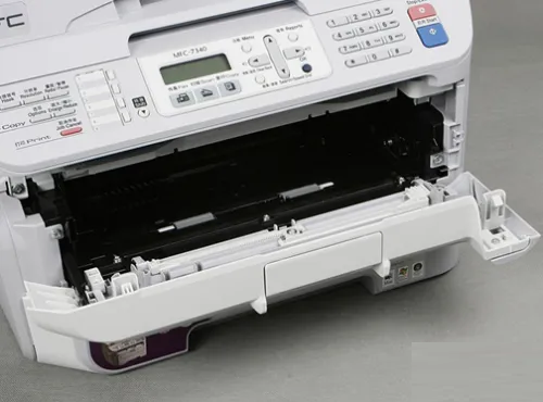

1、在确定LED上出现提示硒鼓快到寿命状态下,确保打印机设备保持通电状态,打开前盖(确保此时到寿命的硒鼓安装在打印机内);

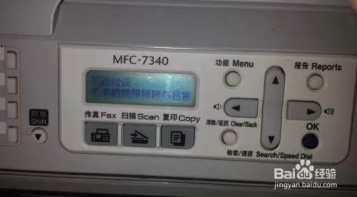

2、按[清除/返回]键,这时LED上提示:
Replace Drum ? 1 yes   2 No  或者是显示中文:更换新硒鼓?1是   2否
3、打印机型号为:MFC-7340/7450/7840 的,按[1];打印机型号为:DCP-7030/7340 的,按[▲]。然后取出打印机内已到寿命硒鼓,安装上新的硒鼓;
4、关闭前门。

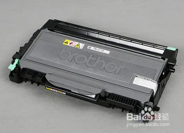

  1. 打开打印机前盖,取出硒鼓。
  2. 取下粉盒边盖上的三个螺丝(拆的时候注意里面的齿轮别弄掉了),将盖板上的白色或黑色拨片逆时针转一圈就好了。
  3. 装回硒鼓,就可以正常打印了!
