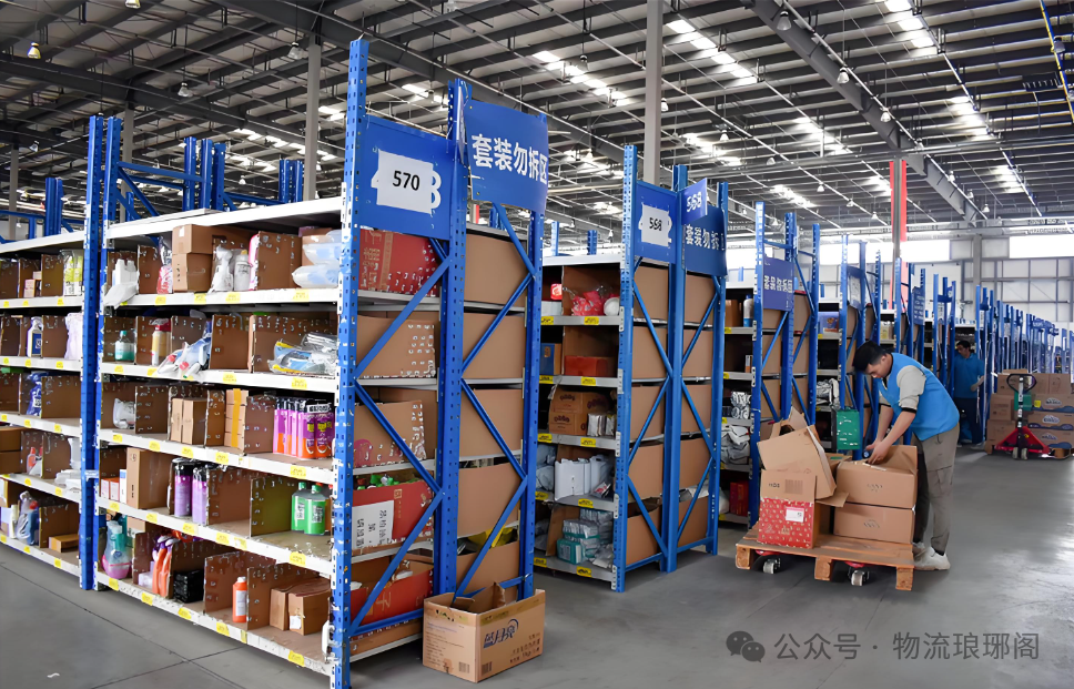

1、按单拣货
对拣货通道宽度要求低,适用于大数量的订单拣货处理;但是需要人工分单,商品涉及sku多,件均高时,效率会比较低。
2、先拣后分
订单数量庞大时,可以显著提高工作效率,缩短拣货时的行走搬运距离,增加单位时间的拣货数量;但是这种拣货模式需要二次分播,同时也需要有完善的商品编码才可以采用。
3、边拣边分
拣货正确率高,复杂订单拣货效率相比于按单拣货效率有非常大的提升;但是这种拣货模式对拣货通道有要求,需要能进入拣货车。

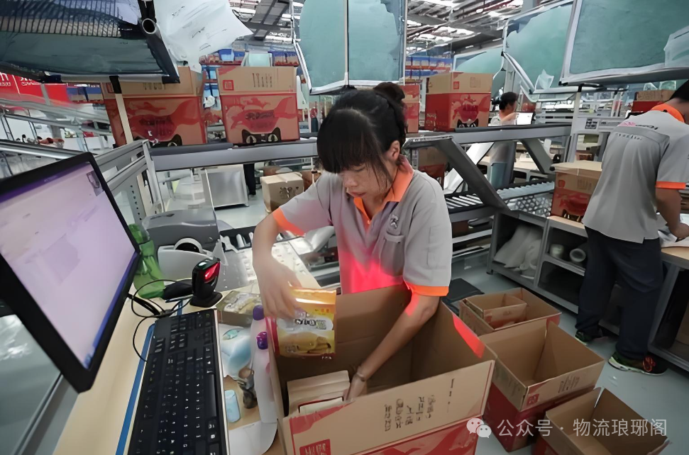

我们一般采用“二次分拣”的方式,先将订单中需要的产品一次性取出,因为订单结构相同,每个订单中的商品和数量均一致,我们可以直接将货摆放至打包台,进行批量打包,如秒杀订单就是这么操作的。
1)订单量比较大的情况,我们可以考虑设置固定的流水线,在流水线配置足够数量的产品用来对这一订单结构的订单进行集中处理。
2)订单量比较少的情况,则可以在预留的空置流水线作业区进行打包,预留的流水线作业区可以专门用来支撑这种订单结构相同,并且有一定数量的订单的拣货打包作业。

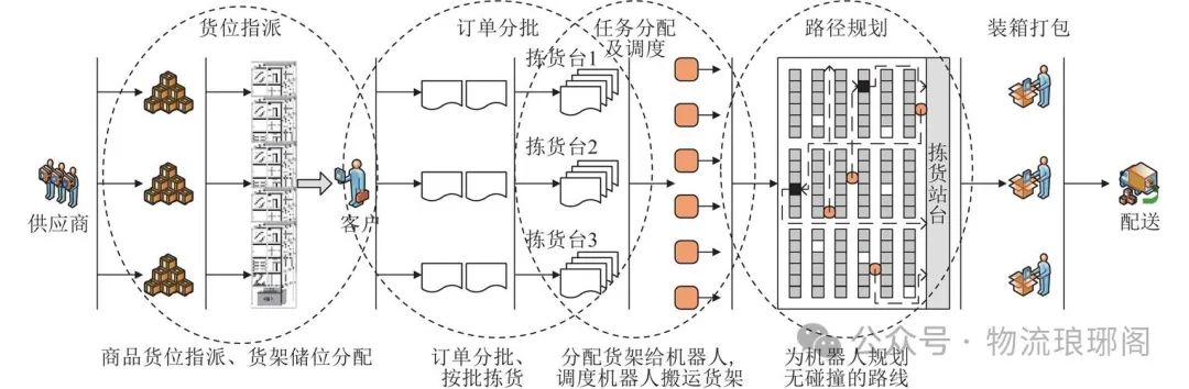

WMS中常用的拣货策略有多种类型,但核心要素包括分区、订单分割、订单分批分类。
其中,分区策略
按货物特性分区:可以根据货物的外形尺寸将仓库分为大件区、散件区和成件区,或者按照出货频率将仓库分为快速流转区和满速流转区。
按拣货单位分区:在同一储存区内,将储存单位与拣货单位进行分类,例如按瓶、箱、托盘等单位进行拣货。
按拣货方式分区:在同一拣选单位内,根据不同的拣选方式或设备进行分区,例如电子标签货架拣选区、RF拣选区和台车拣选区。
按工作分区:将拣货区域划分给一个或一组固定的拣货人员负责。工作分区的数量可以根据总拣选能力需求和单一工作分区的预估拣选能力来确定。

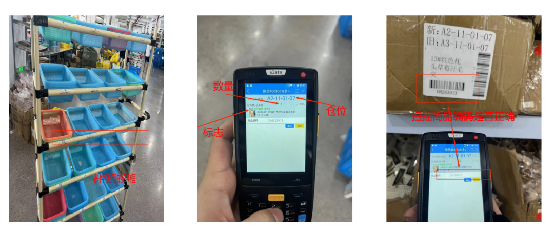

1. 手工拣货
这是一种传统的拣货方式,也是目前仍然广泛使用的方式。拣货员手持拣货清单,按照顺序在仓库中逐个选取货物,将其放入拣货车或篮子中。这种方式很考验操作员的熟练程度,且需要大量的人力资源,容易出现错发、漏发等问题。
2. RF拣货
RF(Radio Frequency)拣货是一种用于提高拣货效率的无线拣货技术。拣货员手持RF终端设备,扫描货架上的条形码或二维码,将货物信息转移到系统中,减少了人工输入的错误。RF拣货可以实现批量拣货和多人拣货,提高了整体效率。
3. 视觉拣货
视觉拣货是一种智能化拣货系统,通过无人机、智能车、机器人等设备,利用计算机视觉、运动控制、物联网等技术,实现自动化拣货。这种方式不仅提高了拣货效率,还降低了拣货成本,对于大批量、高精度、高效率的场合非常适用。

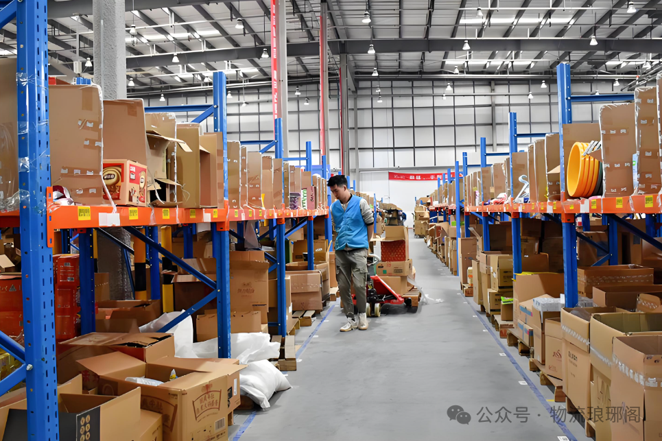

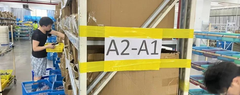

一、优化仓库布局
一个合理的仓库布局是高效拣货的基础。
(1)合理划分区域,将相近或相关的商品放在一起,以减少员工的行走距离。
(2)合理设置货架和储物柜,保证货物摆放整齐、清晰可见。
(3)使用标识和标签,方便快速找到需要的商品。
(4)根据货品的流通频率调整货物存储位置,将常用货物放置在最易取得的位置上,以减少拣货时间。

引入新的技术,如无线终端、语音系统与移动数据终端等构成了一个无纸化环境,实现仓库无纸化改造。这有利于实现整个供应链内信息的实时传输。提高作业效率、准确率。
四、设立分拣区域,使用辅助拣选搬运设备
在没有分拣区的仓库里,拣选员为了找齐订单的货物,往往需要大量的走动,这其实是很浪费时间和体力的,设立专门的分拣区域就能大大减少拣选员的走动距离,提升拣选效率。

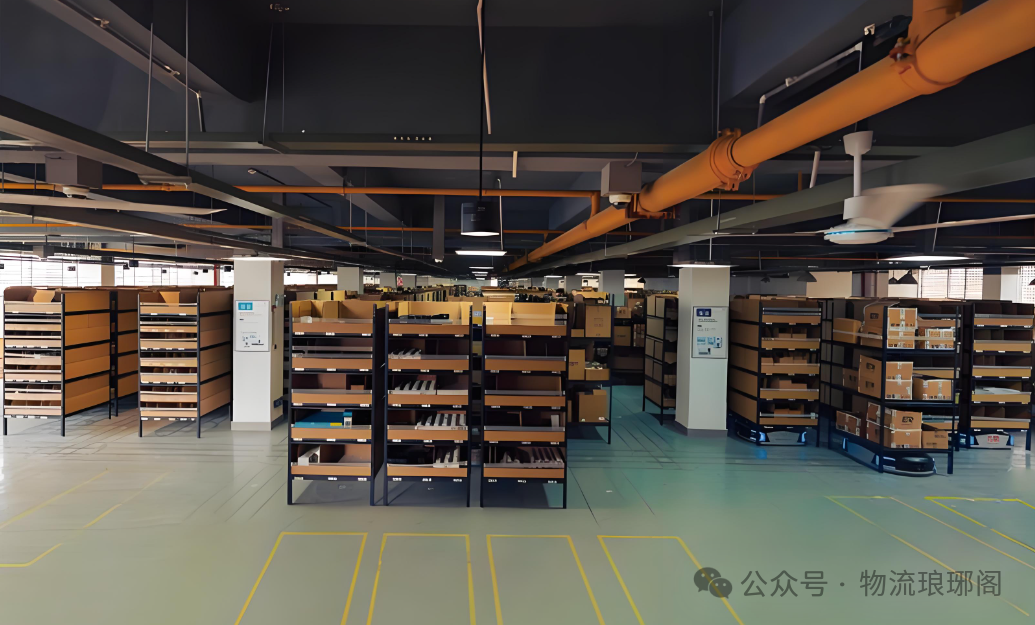

另外,人工搬运的效率很低,一般还会借助叉车、托盘车、AGV等设备来帮助拣选员拣选货物,这也是提高拣选效率的有效方法之一。
