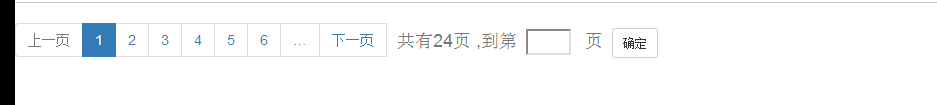

五、jPage.js插件说明
 这一款插件就是本次教程的一个最终的产物,这一款插件在实现方案上面是仿照淘宝的逻辑,但是由于公司的主营业务与淘宝的业务上面有些区别,所以样式风格不太一致。但是也是能够很好的满足一般业务上面常见的需求。
具体怎么使用,我们来举个例子
我们要得到这样的一个分页控件,总数据为70条,每页显示3条数据,并且要显示拓展部分,我们只需要如下这样去调用就行了。
<!DOCTYPE html>
<html>
<head>
    <meta charset="UTF-8">
    <title>Document</title>
    <link rel="stylesheet" href="http://cdn.static.runoob.com/libs/bootstrap/3.3.7/css/bootstrap.min.css">
</head>
<body>
    <div id="test"></div>
    <script type="text/javascript" src="http://cdn.bootcss.com/jquery/3.1.1/jquery.js"></script>
    <script type="text/javascript" src="jPage.js"></script>
    <script type="text/javascript">
        $("#test").page({count:70,pageSize:3,skipPart:true});
    </script>
</body>
</html>
最终的效果如下:
