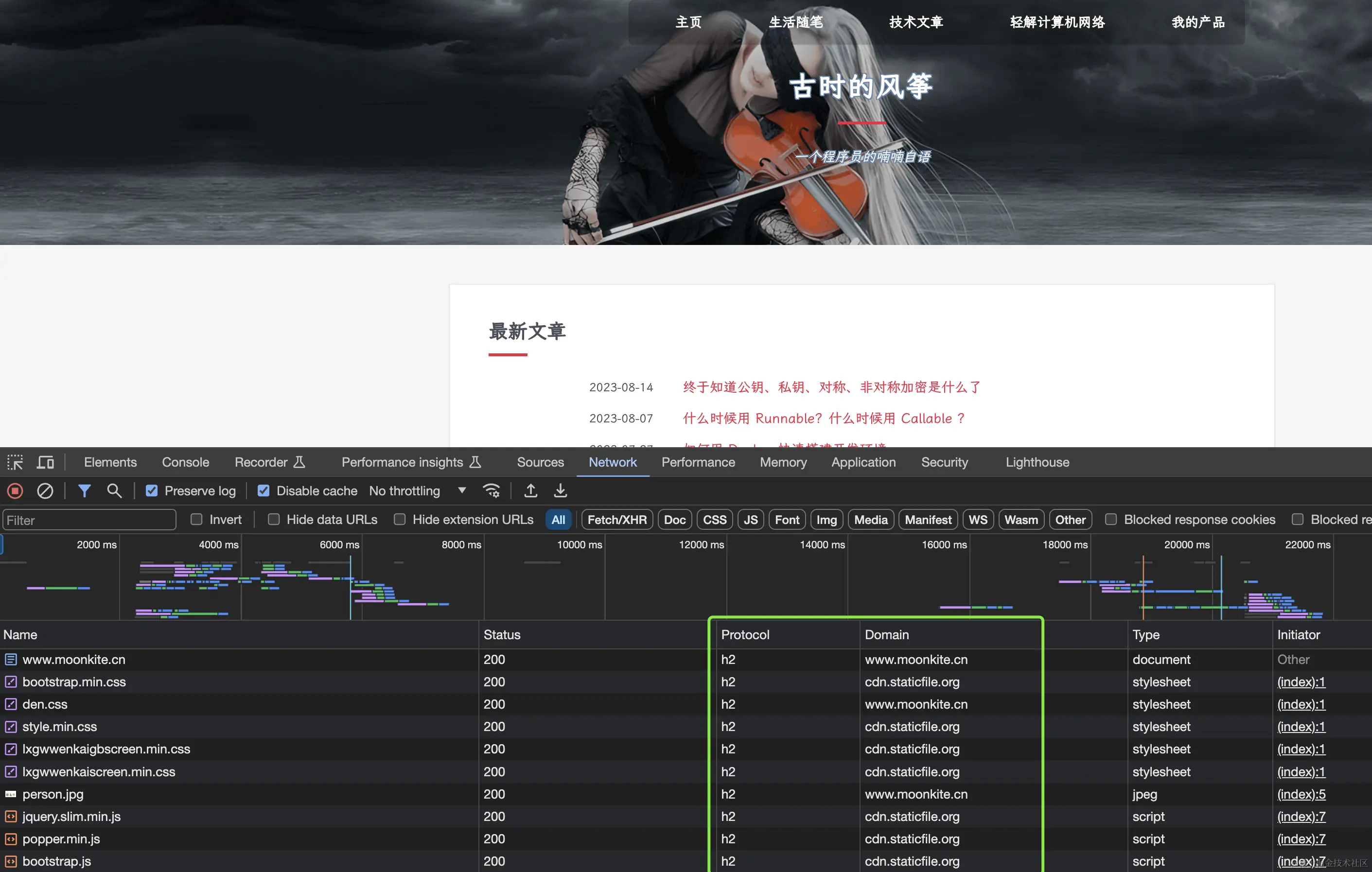

时至今日,互联网上大多数网站都已经支持 HTTP/2 协议了,你可以在浏览器开发者工具中看一下网络请求,其中的 Protocol 表示网络请求采用的协议。

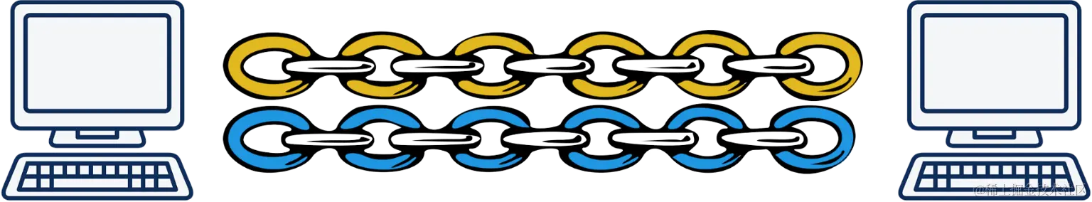

如下图所示,两台设备之间建立的是一个 QUIC 连接,但是可以同时传输多个相互隔离的数据流。例如黄色是一个数据流,蓝色是一个数据流,它俩互不影响,即便其中一个数据流有丢包的问题,也完全不会影响到其他的数据流传输。
这样一来,也就解决了 TCP 的队头阻塞问题。

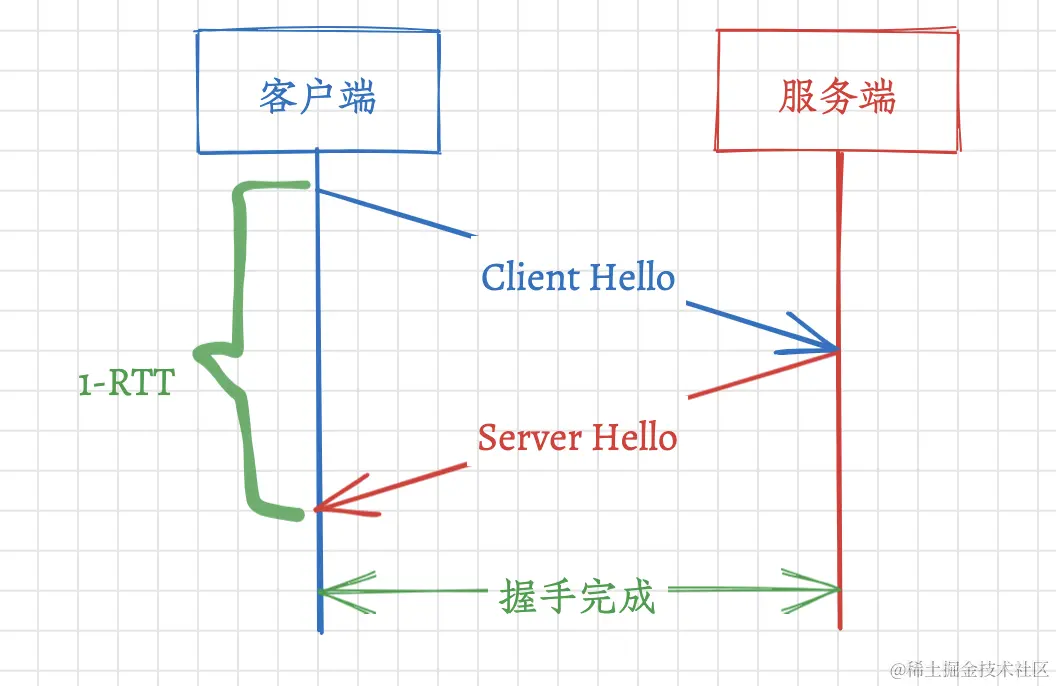

正是因为这样,所以,QUIC 建立连接的过程就是 TLS 建立连接的过程,如下图这样,首次建立连接只需要 1-RTT。
而在首次连接建立之后,QUIC 客户端就缓存了服务端发来的 Server Hello,也就是加密中所需要的一些内容。在之后重新建立连接时,只需要根据缓存内容直接加密数据,所以可以在客户端向服务端发送连接请求的同时将数据也一并带过去,这就是 0-RTT 。
