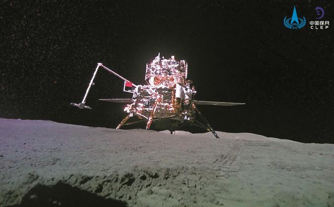

机械臂进行月背表取
为此,研制团队设法提高了采样效率,使嫦娥六号在月面采样的快速化、智能化和自主化方面有了很大改进。他们为表取采样过程设计了17个独立的序列,器上设备能自主判读遥测数据,通过序列组合完成表取采样全部工作。这使得整个采样任务减少了约500条器地指令交互,从而缩短了采样时间。

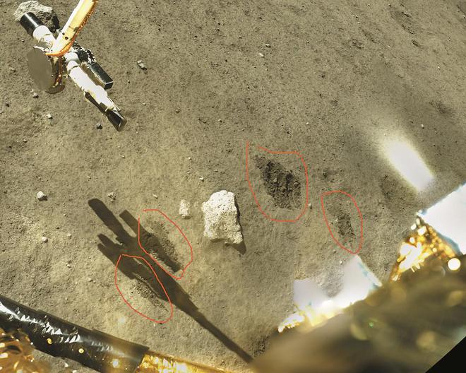

月背表取不是直接用铲子铲,而是要经过拍照、重建三维地形、生成机械臂运动策略等一系列的智能操作。例如,负责挖土的机械臂有4个自由发挥的空间,选定区域后,它会在面积约七八平方米的范围内完成铲土。最后,采样机构要把钻取和表取的月壤分类打包。

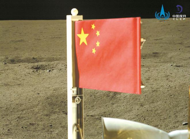

表取完成后,嫦娥六号着陆器携带的五星红旗在月球背面成功展开,这是我国首次在月球背面独立动态展示国旗。这面国旗采用新型复合材料和特殊工艺,其中旗面是由玄武岩熔融拉丝技术制作而成,具有更强的耐腐蚀性、耐高温和耐低温等优异性能。

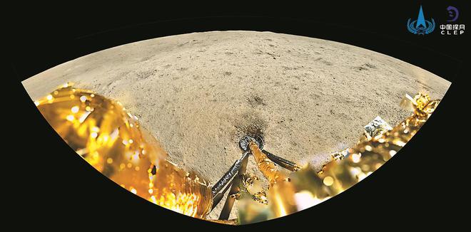

6月2日6时23分,着陆-上升组合体在鹊桥二号中继星支持下成功着陆在月球背面南极-艾特肯盆地预选着陆区。
在动力下降前,着陆-上升组合体先与鹊桥二号建立通信链路,然后经过主减速段、快速调整段、接近段、悬停段、避障段、缓冲下降段和着陆缓冲段7个阶段,用时约15分钟,最终在月面预定区域软着陆。

着陆-上升组合体着陆后,先后采用钻取和表取两种采样方式对月壤取样。
首先进行持续3小时的世界首次月球背面样品钻取,获取了月背不同深度的月壤样品,于6月2日12时40分完成。
然后对月表月壤取样(即表取),主要采样目标是月球表面的风化层样品。操作进行了约20个小时,采集的样品转移至位于上升器顶部的样品容器内。6月3日清晨,完成世界首次月球背面样品表取及样品封装。
