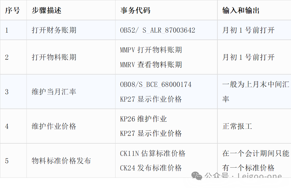

一、月初准备
操作步骤
1、打开物料账期
MMPV打开物料账期,MMRV查看物料账期。物料账期要提前开启,如果有发布标准价格的需求,需要提前打开物料账发布标准价格。账期一般在每月1号凌晨打开,否则对于7×24小时生产的企业可能无法正常进行物料的收发。
2、打开财务账期
S_ALR_87003642或OB52打开财务账期。同物料账期,如要做次月业务或者发货等业务,最晚也要月底最后一天,开次月账期。
3、维护当月汇率
S_BCE_68000174或OB08维护系统默认汇率,一般维护上月末(月初)的中间汇率,开始日期为上月最后一天。此汇率既用于对上月外币余额进行评估,也作为本月的默认汇率。
4、维护作业价格
KP26维护作业价格,KP27显示作业价格。生产订单报工时,会消耗成本中心的作业,同时自动从成本中心结转计划作业成本到生产订单,如果没有维护计划作业价格,则不能正常报工。当计划作业价格在一年内是固定的,可以一次性将全年的计划作业价格全部维护好。
5、物料标准价格发布
CK11N估算标准价格,CK24发布标准价格(或者CK40N批量估算及发布)。使用标准价计价的物料,在一个会计期间只能有一个标准价格,并且只能在月初发布标准价格。

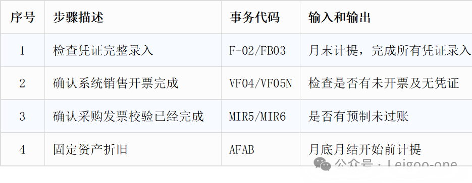

二、FI月结
操作步骤
1、检查凭证完整录入
月底计提,尤其是税费、工资等相关总账内容,如果财务上区分了核算工资、税费等会计,可以让负责的同事分开进行,必须要在分摊分配前录入完成,工资涉及到制造费用分摊分配。
检查当期凭证是否全部录入完成:FB03查看凭证清单,检查当期各类凭证是否录入完成,是否存在对成本有影响的费用没有录入。如果已经结账后发现还有费用没有录入,只有反结账,录入费用后重新结账。
2、确认系统销售开票完成
此步骤要在当月最后一天都完成,如果当月有发货,当月要开出来发票,如在当月最后一天有未开出来的发票,就要做纳税报表调整,做未开票收入,收入和成本要同期或者做发出商品(系统开票平台如有开发会有涉及到此步骤如何应对)
3、确认采购发票校验已经完成
MIR5查看发票凭证清单。如果企业使用了采购发票预制功能,结账前需检查是否所有的预制发票已经过账。采购发票预制会占用会计凭证编号,如果预制后又删除,会造成会计凭证断号。VF05N查看销售发票清单。
如果企业使用了销售发票预制功能,结账前需检查是否所有的预制发票已经过账。当月来的进项发票,当月如果有预制了,那当月要求送来发票进行过账,或企业根据进项需求进行过账,如果会跨年,且发票不需要过账,建议过账后冲掉,不然跨年过账需要分配对应号码。
4、固定资产折旧计提
月底分摊分配前要做。如果有在建工程转固,可以同步做,先做转固,再做资产折旧计提。KO8G订单结算,如果启用了投资管理功能进行在建工程管理,月底时需要对在建工程订单进行结算,将订单成本结转到在建工程上。AFAB运行折旧,AFBP查看折旧运行日志。

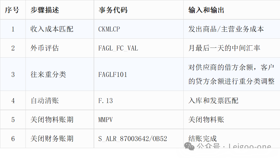

1、收入成本匹配
一般企业都会出现产品销售出去了,发票在后续月份再开出的情况。如果启用发出商品科目,执行CKMLCP后差异重估到主营业务成本,需要将其调整至发出商品;如果产成品一出库就计入主营业务成本,则需要进行销售收入暂估。
2、外币评估
FAGL_FC_VAL。按月底最后一天的中间汇率,对外币资产进行评估,以出具本币财务报表。
3、往来重分类
FAGLF101。对供应商的借方余额,客户的贷方余额进行重分类调整,以出具资产负债表。有的企业会进行GR/IR的重分类,对于票到货未到的情况,大多数企业会等货物接收之后在做发票,这样就避免了GR/IR重分类调整。
4、自动清账
F.13。对启用未清项管理的科目,根据后台定义的清账规则,一次性进行清账。例如对于应付暂估科目,一般启用未清项管理,入库和发票需要一一匹配,根据规则一旦匹配上,就将其打上标记,进行清账。如果要及时地分析应付暂估账龄,可以对F.13定义一个后台作业,每天晚上执行。
5、关闭账期
MMPV关闭物料账期;S_ALR_87003642或OB52关闭财务账期。这是结账操作的最后一步,关闭上一期间后就不能再录入凭证。有的集团企业会统一开关账期,例如集团统一每月3号关闭账期,到了3号的24点就自动关闭,后续分子公司进行账务调整时需要单独申请打开账期。
