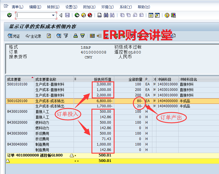

以订单4010000008为例,计划数量100,实际生产100,状态为TECO(DLV)。

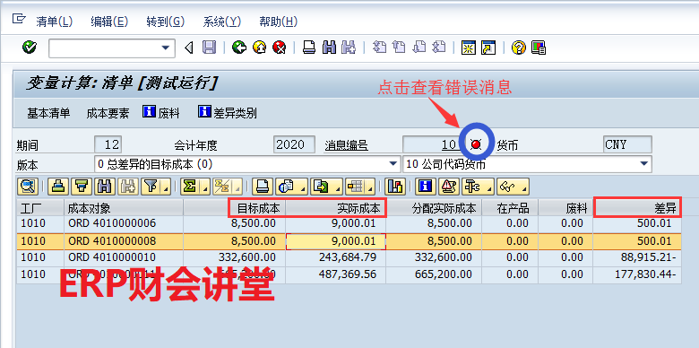

KOB1分析订单成本如下:
订单余额为500.01,即差异金额。CO月结时,通过KKS1(KKS2)计算差异,将差异细分,以便分析差异原因,进而进行成本控制。

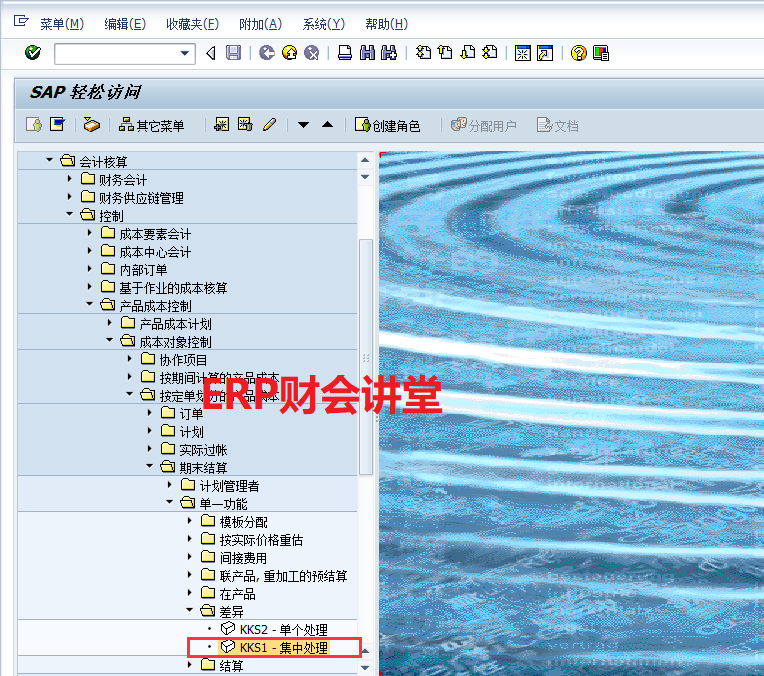

接下来通过KKS1计算订单差异,系统路径如下。

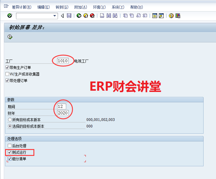

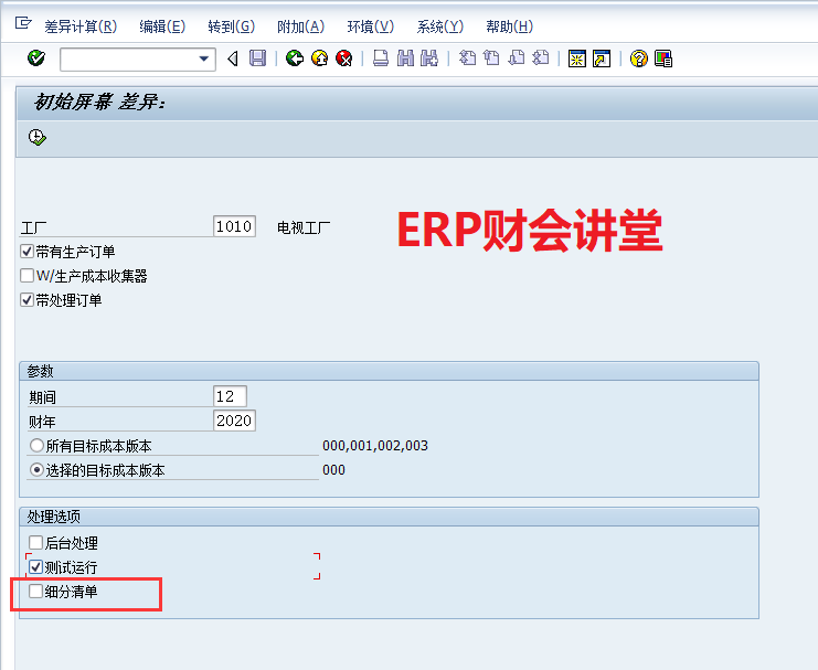

KKS1初始界面如下:
输入工厂代码、期间,执行即可。
目标成本:订单的计划成本。
实际成本:订单的借方成本。
分配实际成本:订单的贷方成本。
差 异:实际成本 – 分配实际成本。

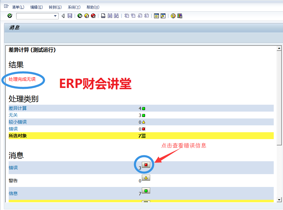

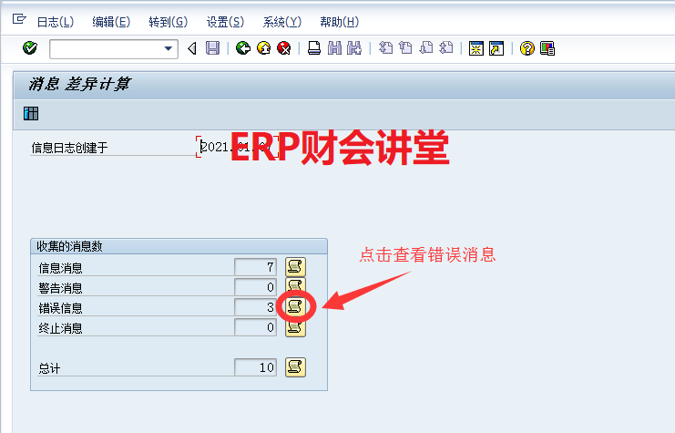

可以发现,KKS1执行后有错误,点击上图蓝圈中的图标查看错误信息。

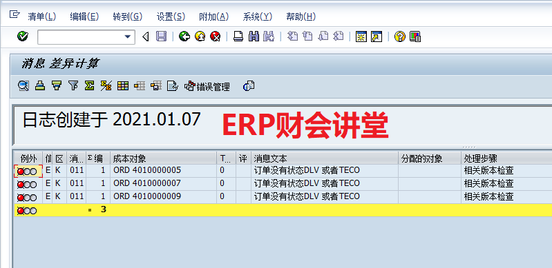

错误消息如下:

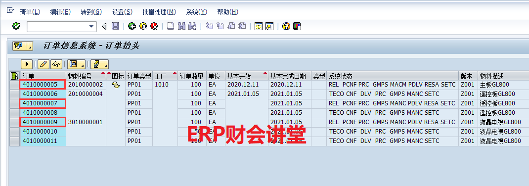

系统提示订单4010-05/07/09没有状态DLV或TECO,这是否不能继续下一步了呢?事实上,KKS1计算订单差异时,会将所有的订单都考虑进去。如上订单状态为PDLV(COOIS查询见下图),虽然通过KKAO计算了WIP,但是KKS1仍然会考虑这些订单。对于这种错误,直接忽略就可以了!
如果运行KKS1时不输出“细分清单”:
运行结果如下图:
在结果处看到“处理完成无误”字样,则说明KKS1运行正确,虽然消息处有错误提示,可以忽略。

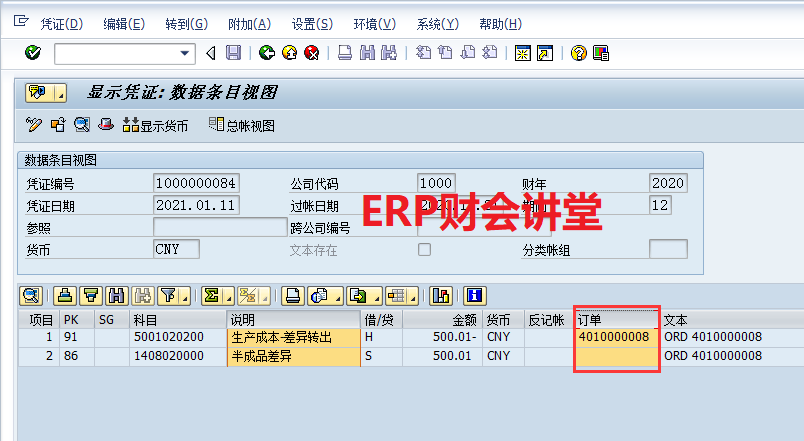

说明:KKS1只是计算出订单的差异金额,不会生成会计凭证,只有执行CO88(KO88)结算后,才会生成会计凭证。会计分录为:
借:产成品差异(半成品)
    贷:生产成本-差异转出
或反向分录,具体看投入大于产出,还是小于产出。下图为订单4010000008结算后生成的会计凭证。
