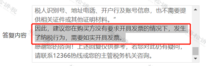

4.从税务预警评估风险看,由于进项有发票,若是销项不开票,发票电子底账系统容易造成进项销项不符,有进无销。
因此,建议依法开具发票。

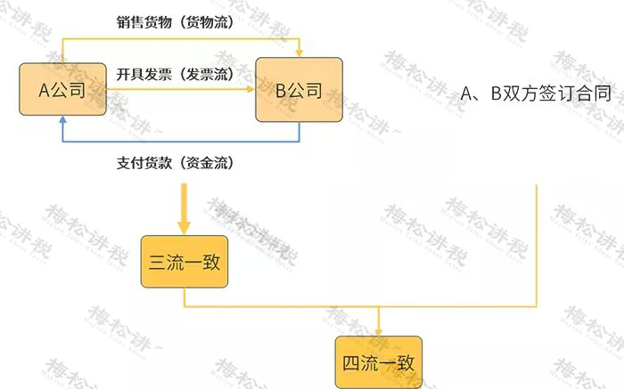

2.私户转账
企业若从对公账户转账,必然要开具发票,要与企业四流一致。
从私户转账便无需开具发票,但一旦被税务稽查,企业面临的将是“罚款+滞纳金”等处罚。

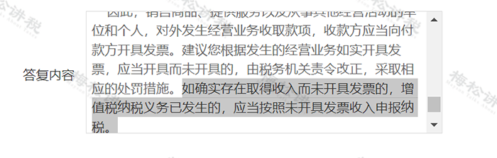

这种情况,税务局给出答复:
如确实存在取得收入而未开具发票的,增值税纳税义务已发生的,应当按照未开具发票收入申报纳税。

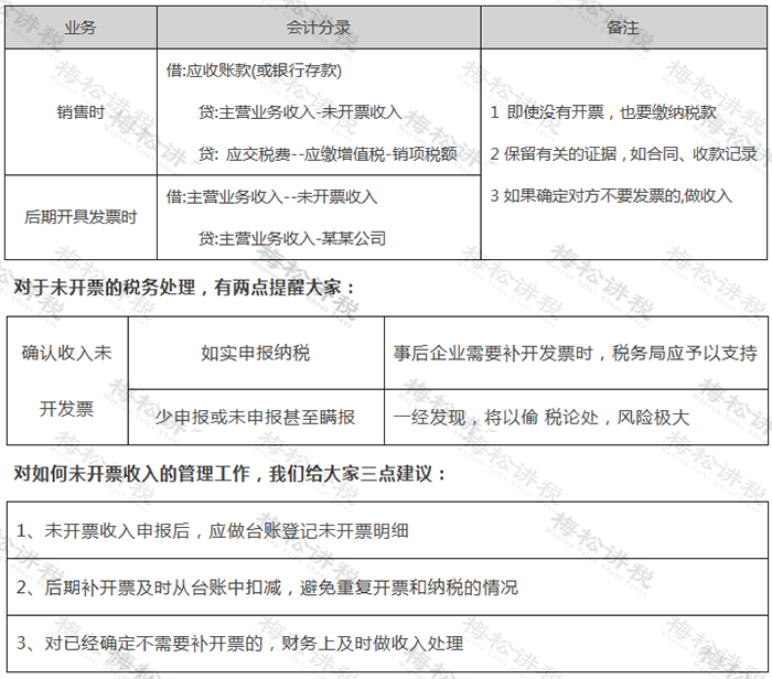

三、未开票收入如何入账?
当存在未开票收入时,入账方式如下:
