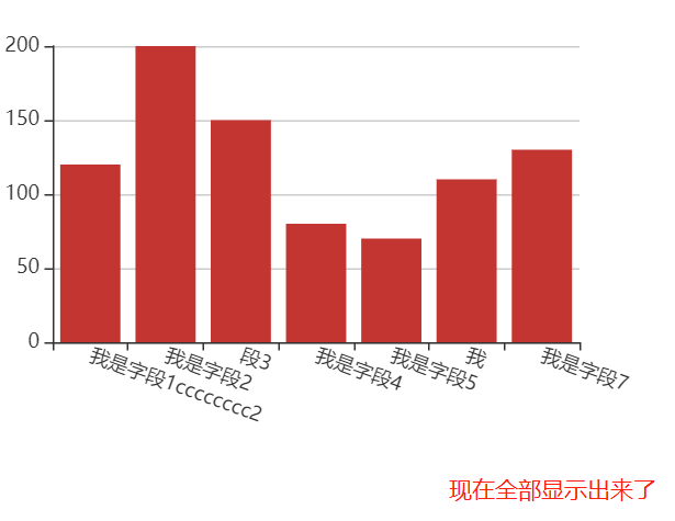

我们可以使用 xAxis下的 axisLabel中的 rotate属性来解决;
rotate:刻度标签旋转角度;这个值在 【90,-90】的范围类
在类目轴的类目标签显示不下的时候可以通过旋转防止标签之间重叠。
使用倾斜角度让每一个类目名显示出来
xAxis: {
  type: 'category',
  data: ['我是字段1cccccccc2', '我是字段2', '段3', '我是字段4', '我是字段5', '我', '我是字段7'],
  axisLabel: {
    interval:0,
    rotate:-20  // 表示倾斜的角度

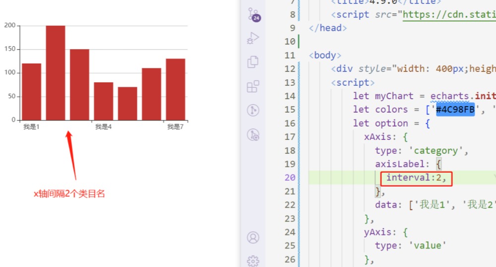

interval:坐标轴刻度标签的显示间隔,在类目轴中有效。
默认会采用标签不重叠的策略显示标签。
可以设置成0表示强制显示所有标签。
如果设置为 1,表示『隔一个标签』
可以用数值表示间隔的数据,也可以通过回调函数控制。

let option = {
  xAxis: {
    type: 'category',
    axisLabel: {
      interval:2, // x轴间隔2个类目名
    data: ['我是1', '我是2', '我是3', '我是4', '我是5', '我是6', '我是7']

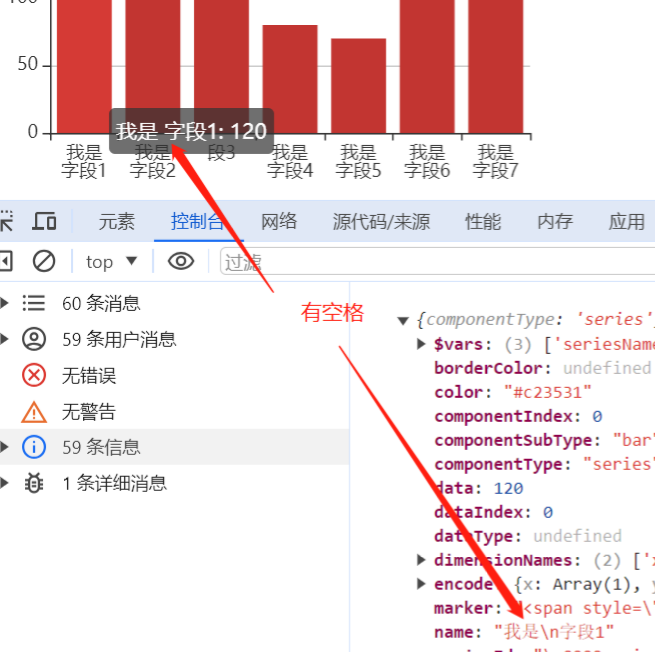

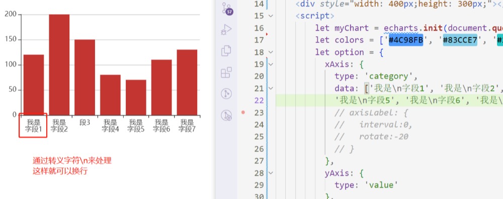

第1种:直接在data中通过\n换行
不推荐第1种这样的方式去做;是因为如果图表还有tooltip的话,会影响。
第2种:在formatter函数中去处理
xAxis: {
  type: 'category',
  data: ['我是\n字段1', '我是\n字段2', '段3', '我是\n字段4',
    '我是\n字段5', '我是\n字段6', '我是\n字段7'
在data中通过\n换行会在 tooltip 会产生一个空格【不推荐有有副作用】

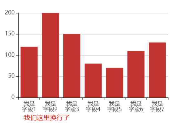

通过 axisLabel中的formatter函数来换行 【推荐】没有副作用
我们可以通过xAxis下的axisLabel下的formatter函数来进行换行,
这样做不会改变原始数组,tooltip也不会出现任何问题;
如果像上面那样做;改变原始数据;
 tooltip: {
    // 使用formatter回调函数自定义显示内容
    formatter: function (params) {
      // params是包含数据信息的对象
      return params.name + ': ' + params.value;
 xAxis: {
  interval: 0,
  type: 'category',
  data: ['我是字段1', '我是字段2', '我是字段3',
  '我是字段4', '我是字段5', '我是字段6', '我是字段7'],
  axisLabel: {
      console.log('x',params)
      return params.substring(0,2) + '\n' + params.substring(2)

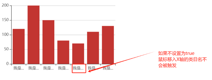

如果我们不设置triggerEvent: true鼠标移入X轴的类名不会被触发

let option = {
  xAxis: {
    // X轴的类目名必须设置这个属性,移入事件才会被触发
    triggerEvent: true,
    interval: 0,
    type: 'category',
    data: ['我是字段111111', '我是字段222222', '我是字段33333', '我是字段4', '我是字段5', '我是字段6', '我是字段7'],
    axisLabel: {
        return params.substring(0,2) + '...'
  ... 其他配置项
myChart.setOption(option);
