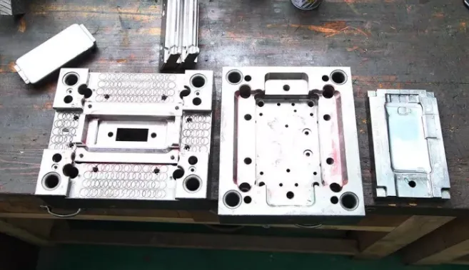

常见刀模异常---刀口
产生原因
刀片接口处未接到
接口处刀片偏移
处理方法
刀片未接到---可用锥子在刀片两端朝中间敲
接口未接好---可以用尖嘴钳将偏移的刀片轻轻夹正
注意事项
非专业人员请勿操作
操作时尽量不要碰到其它刀锋

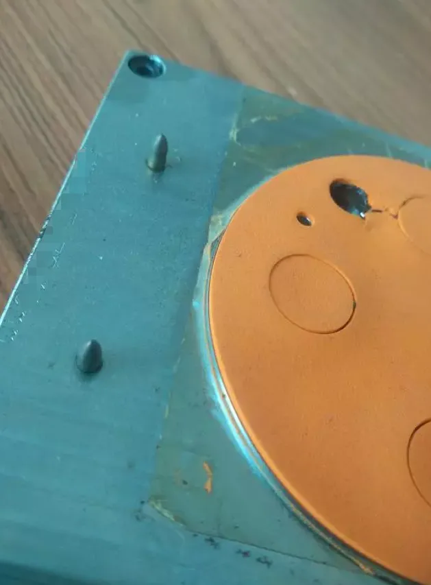

常见刀模异常---缺口
产生原因
刀片在流通过程中碰伤
刀片在使用过程中操作不当碰伤
处理方法
用美工刀片在刀锋两侧轻轻刮拭,不能太用力。直到正视刀锋无异常为止
注意事项
视缺口程度严重度,太严重则须重换刀
力度适中,不能太用力
特别提醒,纸类印件在刮过刀片后,必须增加检查频率
