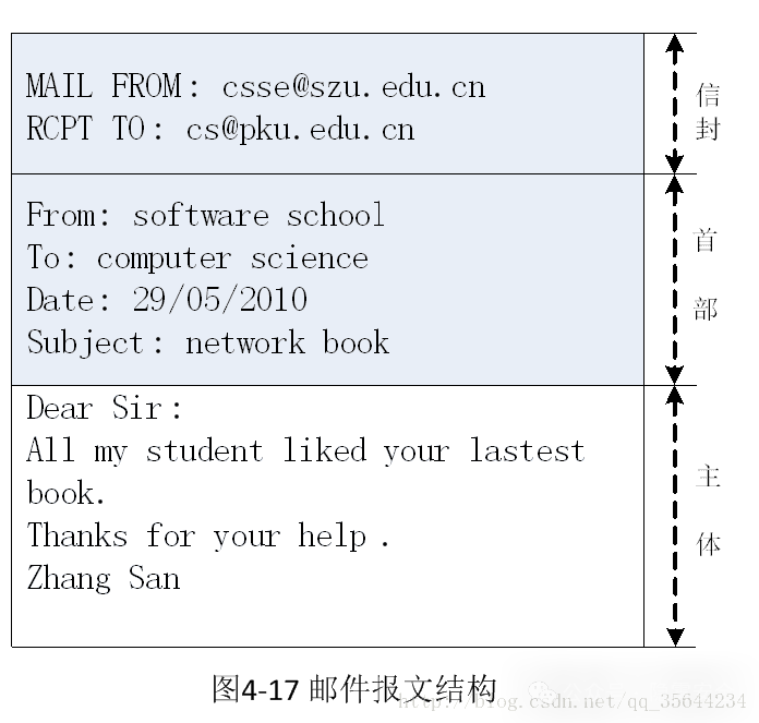

邮件的报文格式封装
(这里要注意的是报文的信封部分是不会体现在邮件内容里面的。smtp协议是能够直接通过telnet工具执行命令的)
