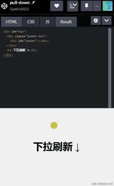

<div id="box">
  <div class="loader-box">
    <div id="loading"></div>
  </div>
  <h1>下拉刷新 ↓</h1>
</div>

你可以在 codepen[4] 中查看效果,web 端需要按 F12 用手机浏览器打开。
