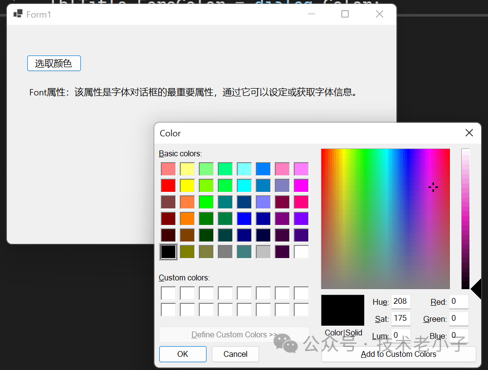

  • AllowFullOpen属性:用来获取或设置一个值,该值指示用户是否可以使用该对话框定义自定义颜色。如果允许用户自定义颜色,属性值为true,否则属性值为false。默认值为true。
  • FullOpen 属性:用来获取或设置一个值,该值指示用于创建自定义颜色的控件在对话框打开时是否可见。值为true时可见,值为 false时不可见。
  • AnyColor 属性:用来获取或设置一个值,该值指示对话框是否显示基本颜色集中可用的所有颜色。值为 true时,显示所有颜色,否则不显示所有颜色。
  • Color属性:用来获取或设置用户选定的颜色。
private void btnColor_Click(object sender, EventArgs e)
    ColorDialog dialog = new ColorDialog();
    dialog.FullOpen = true;
    if (dialog.ShowDialog() == DialogResult.OK)
        lblTitle.ForeColor = dialog.Color;
设置初使颜色
dialog.Color = Color.Red;//设置初使颜色
    this.BackColor = dialog.Color;
