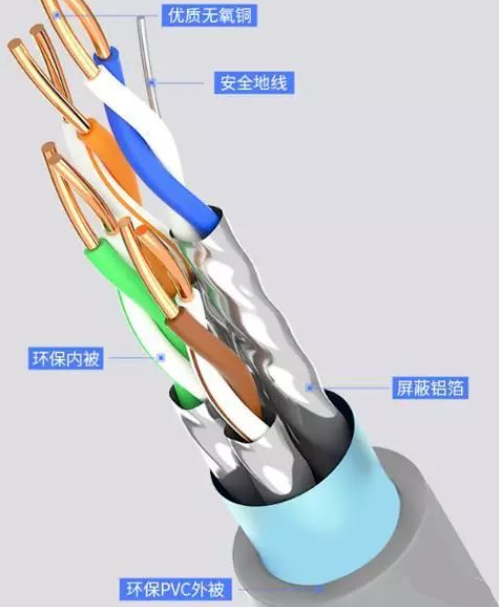

 02  铜线缆独特的优势
在一百米以内的综合水平布线中,光纤在维护、成本、布线等方面不及铜缆。光纤中的纤芯是一种特殊类型的玻璃纤维,相比铜缆中的铜来说更加脆弱,在布线和后期维护中,光纤若是不多加留意则会轻易折损,使其成本增加。
而就目前市场情况来看,虽然光纤的价格有所降低,但总体来说还是高于铜缆的价格;因此,相对于光纤来说,铜缆的布线及维护更加便捷且成本低。
在语音信号的传输和无线接入、POE供电系统等电力供应方面的应用,光纤无法取代铜缆。
第一,因为铜缆与光纤不同的是通过电脉冲进行数据的传输,可支持语音信号,因此,铜缆可应用于语音传输,而光纤不行。
第二,由于光纤采用的玻璃纤维不能进行导电,而铜缆中的铜是可以进行导电的,因此,铜缆可在进行数据连接的同时供应电力,从而被广泛应用于无线接入、POE供电系统、基于LED的电力系统等。
此外,在TIA-568.2-D标准中已批准了模块化插头端接链接(MPTL)作为连接设备的选项,此举动将会促进RJ45铜缆应用的增长,尤其是在使用IP摄像头的监控系统中。
同时,此规范的附录中还增加了28AWG规格网络跳线,而更小规格的铜缆将会有助于空气的流通和空间的利用,使其在高密度的应用中得以发展。

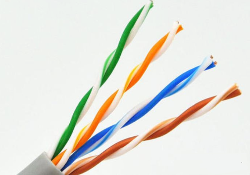

 01  超五类网线
超五类网络跳线(即Cat5e网线)是由TIA/EIA于2001年研发而来,其衰减小、串扰少,最大带宽为100MHz,最大传输速率为1000Mb/s,可向后兼容,相对于五类网线而言,其性能得到大幅度提升,具备更高的衰减串扰比(ACR)和信道噪比(SNR),以及更小的时延误差。
超五类网络跳线适用于百兆与千兆位以太网,常见于家庭网络或室内布线中,通常情况下六类网络跳线最远传输距离不超过100米,最理想的是90米内。

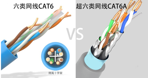

 02  六类网线
六类网络跳线(即Cat6网线)的带宽为250MHz,最大传输速率为10Gb/s。相对于超五类网络跳线而言,六类网络跳线的内部结构更优,其中内部采用十字骨架,四对双绞线缠绕的绞距更小,使得六类网络跳线在串扰和回波损耗等方面的性能得到改善。
其传输性能远高于超五类网络跳线,更加适用于传输速率大于1Gbps的应用。此外,通常情况下六类网络跳线最远传输距离不超过100米。
 03  超六类网线
超六类网络跳线(即Cat6a网线)是六类网络跳线的改进版,其带宽是六类网络跳线的两倍,传输频率可达500MHz,最大传输速率为10Gb/s。
由于超六类网络跳线的结构优质,有助于消除外来串扰(AXT),因此,它可支持长达120米的距离,但实际应用最好是在100米内。此外,相对于六类网络跳线,超六类网络跳线的导体材料厚实,更加适用于工业环境。
可能很多弱电朋友对6类网线与超6类网线的区别有些疑问,可以通过下面这个图来对比,就可以看得区别。
