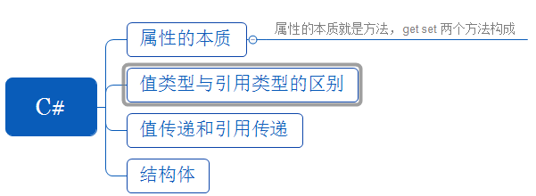

一、知识点
二、问题
如果以上四个问题,你很自信,那么以下,您就不要看了,因为我想说的东西真的很简单。
如果你开始怀疑自己,可以继续向下看。你自己到底真的理解吗???

如果你非常清楚属性的本质的话,那么上述代码可以进行转换,将属性转换为普通方法。(属性的本质就是方法嘛)
