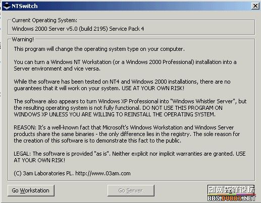

  首先请下载下面的工具:NTSwitch
  本工具据说是由匈牙利人3am Labs发明的,它能允许不同版本的Microsoft Workstation操作系统转换成Sever版本,也可以将Server转换成Workstation版。3am Labs本人说这个软件的目的是为了演示Windows Workstation和Server系统实际上是共同使用同样的代码,而唯一的区别就在注册表中。
  闲话少说,到底是不是上面所说的那样,我们先验证一下再说。下载本软件后执行,如果您的操作系统是Windows 2000 Professional,那么打开的界面如下图所示:
按此在新窗口浏览图片
  由于本人已经转换为Sever系统,因此Go Server按钮是灰色的,现在点击“Go Server”按钮,软件会弹出将为您转换操作系统的确认框,点击确定,重启动机器您将会发现,您的操作系统启动LOGO画面已经从原来的Professional标志变为Server标志。(注:Server系统可以点Go Workstation按钮转换为Professional系统)
