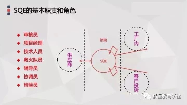

不论具体的叫法如何,可以明确的是,供应商质量工程师是制造组织与供应商进行沟通的主要人员,顾名思义,是处理供应商质量问题的主要人员,很多制造组织扩展了供应商质量工程师的职责,那就是将供应商新产品开发的协调职责赋予给了供应商质量工程师。
供应商质量工程师是制造组织和供应商之间沟通的桥梁,但是供应商质量工程师并非完全中立的;
供应商质量工程师首先是属于制造组织的,应该在追求双赢的同时,首先维护制造组织的利益,然而在一定的时候,要考量并维护供应商的利益。

基于对供应商质量工程师作用的分析,初步归纳出供应商质量工程师的几项主要职责:
供应商评审:
不论是为引进新供应商还是需要供应商整体提升,供应商质量工程师都需要对供应商进行评审,需要让供应商明了顾客的期望,识别出与期望的差距并采取行动来改进。
推进供应商APQP计划:
对于新项目开发而言,供应商对项目的影响是显而易见的,怎样让供应商理解顾客的要求并开展工作来达到顾客的要求,就需要进行APQP工作。
供应商质量工程师需要与供应商确认APQP开发计划并切实推进,协调解决开发过程中的问题,帮助顺利完成开发工作,满足项目要求。
质量问题处理:
作为供应商质量工程师,质量问题处理应该是最根本的职责了。
怎样教会、协助供应商运用合适的质量工具,诸如G8D,6Sigma等来处理售前,售后的问题,同时,能够从系统的层面来预防问题的发生。
督促供应商整体提升:
这是供应商质量工程师的高阶目标,只有供应商整体实力得到提升,能够主动进行系统全面的管理,供应商质量工程师的工作才会减少,压力才能减小。
整体提升的内容可包含但不限于体系,设计,物流,质量,制造,成本等。

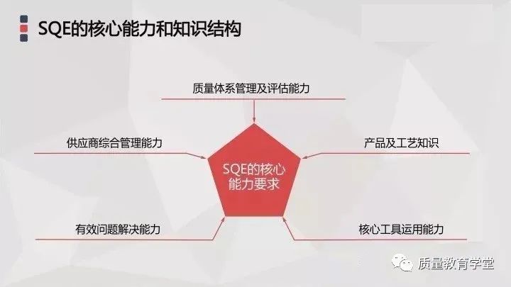

作为一名合格的能上天能入地的SQE,我觉得应该具备这五个方面的核心能力的要求:
第一个核心能力,就是我们的SQE应该对质量体系的管理以及质量体系的评估、审核,要具备这样的一个基本的能力
因为供应商我们在进行选择的时候,比如说对供应商进行一个潜在供应商的审核,供应商在成为正式的合格供应商之后,我们可能还要定期地对他的质量系统、过程进行一些评估;
那这个都需要我们对质量管理体系有一些深刻的理解和认知,不管是ISO9001还是16949,还是其他的质量管理体系;
我们都需要有这方面的能力,对标准理解,然后具备一定的评估能力,这也是为什么很多的SQE去学习如何实施有效审核。
因为我们过去很多的SQE去审核的时候,其实他是没有什么套路的,完全是基于自己的这种知识理解,然后到供应商那里,给人家指手画脚。
所以很多供应商也跟我们反映,就是我们的很多的客户来了之后,给我们提很多这种要求,我们都觉得不是很合理的要求,但是他们就说一定要按这个去做,很多时候是带着我们SQE个人的一些理解和思想色彩在里面,我觉得这个都是不太好的。
第二个,就是我们SQE应该对你所管辖的产品以及供应商的制造过程,要具备相应的这种产品的知识以及过程的知识
假如说你的供应商是做机械加工的,这方面你要有机械加工的一些知识;有热处理,有这些特殊工艺,你要有一些特殊工艺的知识。
假如说我们的供应商是做电子产品的,我们应该对电子产品以及它的这些工业知识要有所了解。
这个也是我们有效地管理供应商,对供应商进行控制所必需的一些技能或者能力的要求。
第三个能力的要求,就是我们的这些质量工具的有效运用
举个很简单的例子,比如说我们对供应商进行PPAP的评估,你要签署PSW零件提交保证书,你是拿起来笔闭着眼睛就签,还是要对供应商的一些提交服务进行一个有效的评估?
如果我们对于FMEA,对于SPC、MSA这些相关的核心工具的知识,我们很陌生,我们怎么去有效评估供应商的这些交付物是满足要求的,是有效的。
这一点我觉得现在大多数企业的SQE是非常欠缺这方面能力的,这也是导致为什么现在很多公司的这种PPAP实际上就是走过场了,没有进行有效的这种评估;
等到产品在量产之后,大量的供应商的质量问题出现,不管是有可能是质量不稳定,有可能是供应商的产品的交期不能满足要求,都是在PPAP之后出现,这就说明我们在前期—我们的批准过程没有进行有效的实施。
第四方面的能力要求,就是有效的问题解决
这一点也非常得重要。我们不是讲就是问题解决,我们强调的是有效的问题解决。为什么把这个也作为一个能力放到这儿来?
就是因为现在很多时候,我们的供应商在进行问题解决的时候,做的是非常差,然后有大量的这种质量问题是重复发生、重复出现的,就是没有办法有效地去解决。
所以我们的SQE应该去提升这方面的能力,这样你才能给供应商当好辅导员。
我们很多时候供应商提交的针对问题的一些纠正措施报告、8D报告等等,好多时候就是为了提交而提交。
我们对于基本的,比如说问题的描述都没有做好,那你想这个问题能有效地解决吗?
然后对于原因的分析、根本原因的分析也做得不好,也不知道怎么去做根本原因分析,然后我们这些纠正措施计划跟原因也不对应,就是原因说的是A,然后措施计划说的是B,完全就不在套路上,但是我们的SQE照样照单全收,所以这就是我们在能力上是存在着一些欠缺的。
另外如果把这个层次提得再高一点,事实上是我们的供应商他在有效问题解决的这种文化、有效问题解决的这种流程、有效问题解决的这些方法上都存在着很大的差距,我们的SQE怎么能有效地去辅导供应商、有效地去指导供应商、有效地去推动供应商?
你必须要有很强的有效问题解决的这种能力,你要有这样的一个思路、知识和技能,你才能够去管理和辅导我们的供应商。
最后一个就是我们所谓的供应商的综合管理能力了。
这个其实也是我们对SQE的一个综合能力的要求。我觉得这个可以涉及到很多的方面,比如说我们的这种沟通表达的能力,我们这种商务谈判的能力,供应商报个价;
然后我们去评估,要跟供应商去砍价,或者说我们有指标要求,要供应商年度要降多少,这个都需要我们SQE有一些技巧和方法,来跟供应商进行有效地沟通。
还有作为一个SQE,我们是不是得懂点财务的知识?我们要时刻地关注供应商的一些财务上的风险。比如说他的现金流如何?它的资产负债率怎么样?
我们也要懂一些财务的知识,知道他在什么时候处在一种风险的边缘,然后我们能够快速有效地把它识别出来,并且能够采取必要的措施,进行针对性的解决。
所以大家可以看到,对于SQE的综合管理能力而言,其实他要求就更多了。
很多时候我们到了供应商那个地方去,要跟他们去讲,要跟他们去沟通,甚至要对他们进行辅导,其实很多时候都是一种综合能力的一种体现。
