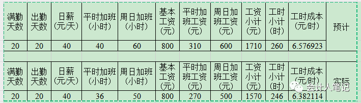

  3. 分析直接人工差异:直接人工差异主要是由工作效率和工时利用率引起的。在实际工时构成中,我们首先想到的是效率的提升,效率提升固然是降低工时实际成本的有效途径。但另一个非常重要的因素一一实际工时构成也会影响工时成本,我们通过一个例子来分析工时构成对成本的影响:假设员工日薪 40 元,我们预测的时候是每个工人平时加班 40小时 (36 小时按照基本工资的 1.5 倍计算,超过 36 小时按照 2 倍计算)、周日加班 60 个小时当月满勤天数 20 天。不考虑其他因素,我们计算的标准人工成本 =20 x40+[36x1.5x (40/8) + (40 -36) x2x (40/8)] +60 x2x (40/8) =1710 元,每小时的成本 =1710/ (20 x8 +40 +60) =6.5769 元/小时。而我们实际出勤平时加班 36 个小时,周日加班50个小时,计算得到的结果是 6.3821 元/小时。这只是其中的一种情况,更多的是因返工造成工时的双倍消耗。
