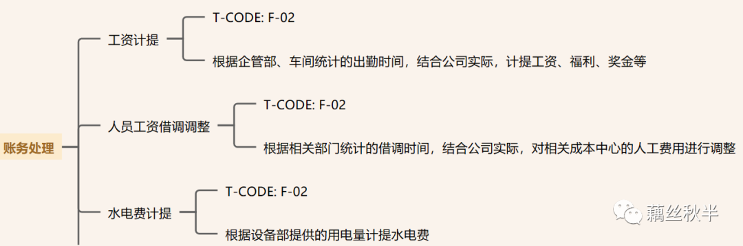

月底进行账务处理。
月末根据车间出勤时间,计提工资;根据当月用电量,结合当月产量,计提水电费。不同车间的因项目、淡旺季或排单方式等原因,存在人员借调,为准确统计相关成本费用,月底成本会计要对相关成本中心的人工费用进行调整。

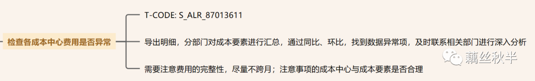

一是成本中心费用检查。月底计提完相关费用后,我会进3611报表检查各成本中心的费用。导出明细,分部门对成本要素进行汇总,通过同比、环比,找到数据异常项,及时联系相关部门处理。需要特别注意费用的完整性,尽量不跨月;注意相关事项的科目选择是否合理,成本中心是对应。
