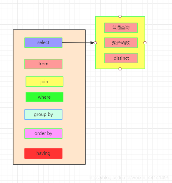

这是一条标准的查询语句:

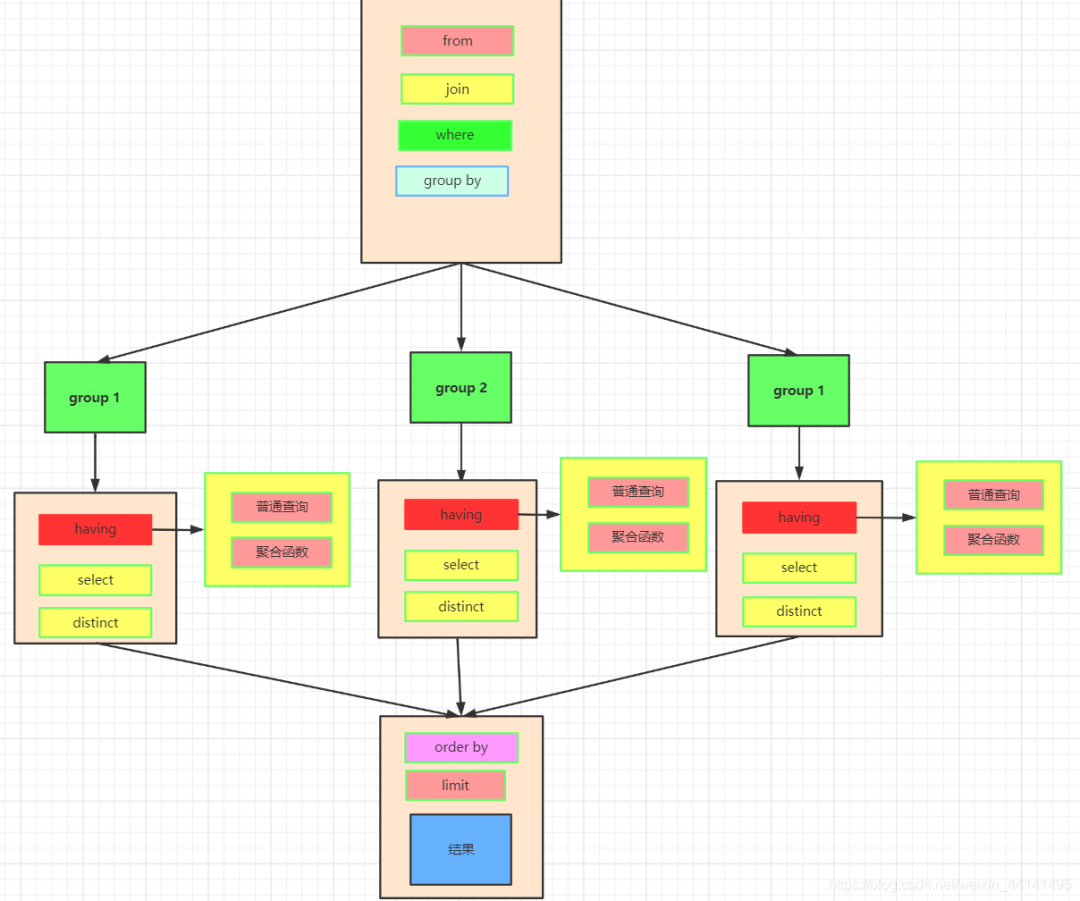

这是我们实际上SQL执行顺序:
  • 我们先执行from,join来确定表之间的连接关系,得到初步的数据
  • where对数据进行普通的初步的筛选
  • group by 分组
  • 各组分别执行having中的普通筛选或者聚合函数筛选。
  • 然后把再根据我们要的数据进行select,可以是普通字段查询也可以是获取聚合函数的查询结果,如果是集合函数,select的查询结果会新增一条字段
  • 将查询结果去重distinct
  • 最后合并各组的查询结果,按照order by的条件进行排序

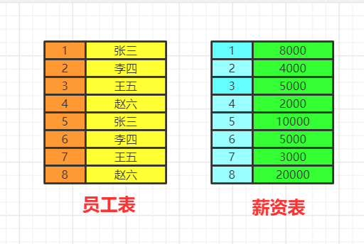

数据的关联过程
数据库中的两张表

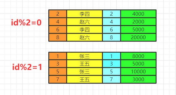

group by
按照我们的分组条件,将数据进行分组,但是不会筛选数据。
比如我们按照即id的奇偶分组

select
分组结束之后,我们再执行select语句,因为聚合函数是依赖于分组的,聚合函数会单独新增一个查询出来的字段,这里用紫色表示,这里我们两个id重复了,我们就保留一个id,重复字段名需要指向来自哪张表,否则会出现唯一性问题。最后按照用户名去重。
select employee.id,distinct name,salary, avg(salary)
将各组having之后的数据再合并数据。
