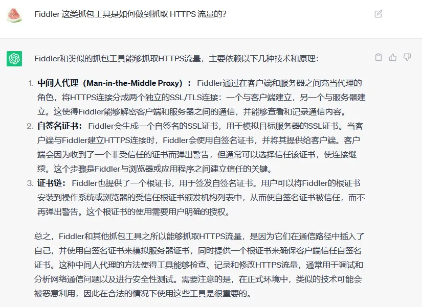

扩展阅读:
最后补充一个来自 ChatGPT 的解释吧。
