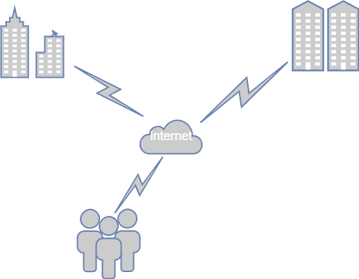

「外网」广域网
外网即广域网,一般情况下又称公网。
是连接不同地区局域网或者城域网计算机的通信的远程网络。
连接不同地区局域网或城域网计算机通信的远程网。
通常跨接很大的物理范围,所覆盖的范围从几十公里到几千公里,它能连接多个地区、城市和国家,或横跨几个洲并能提供远距离通信,形成国际性的远程网络。
广域网并不等同于互联网。

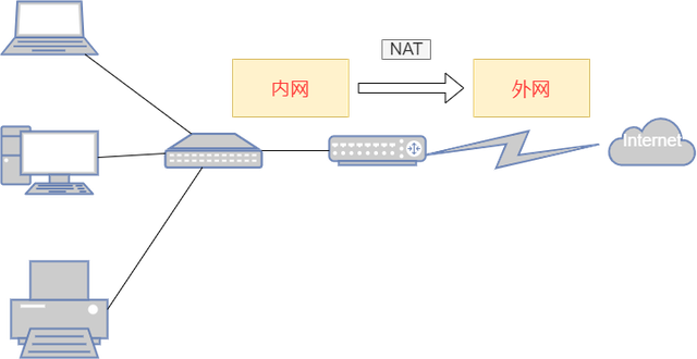

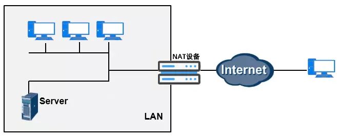

「NAT」地址转换技术
这里浅聊一下NAT——“网络地址转换”技术。
它是一种把内部私有网络地址(IP地址)翻译成合法网络IP地址的技术用。
大概意思是,NAT就是在局域网中使用内部地址,而当内部节点要与外部网络进行通讯时,就在网关处,将内部地址替换成公用地址,从而在外部公网(internet)上正常使用。
NAT可以使多台计算机共享Internet连接,这一功能很好地解决了公共 IP地址紧缺的问题。
通过这种方法,可以只申请一个合法IP地址,就把整个局域网中的计算机接入Internet中。
正是因为NAT技术的出现才使得内网地址能很方便的访问互联网。

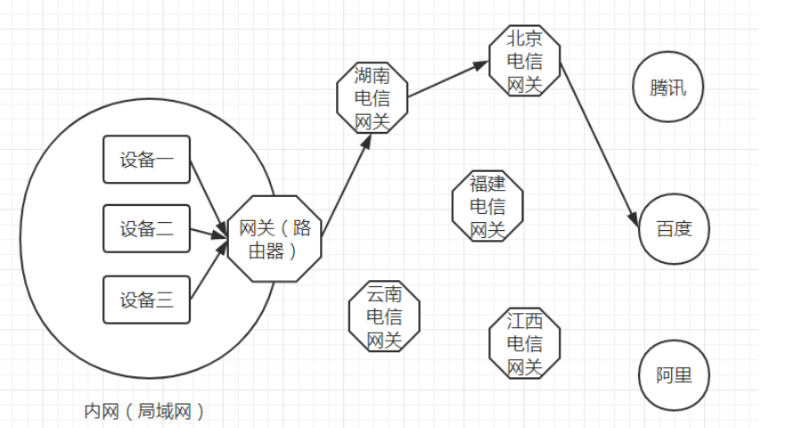

如图,假设我们的计算机是设备一,想要访问百度。
 01  怎么使用校园网
如果使用校园网,首先需要先通过校园网的路由器把我们的内网ip转为校园网的外网ip。
然后通过这个外网ip先连接上湖南电信的网关,最后在连接上百度的网关。
百度把你请求的信息回传到你的校园网网关,校园网网关再把信息传给你(整个网络呈网状结构。
它会自动找到一条通往百度的路径——基于深度优先搜索或者广度优先搜索)。
这个过程就跟淘宝购物差不多,转换一下。
假设在学校里订购了一本书,淘宝那边接收到你的订单准备好物品就开始给你发货了。
他发现你的收货地址在湖南,于是它可能从杭州出发,先去了福建的中转站,然后再到江西的中转站。
突然发现江西到湖南的中转站不通,于是它只能再绕到广东的中转站,最后再到湖南中转站。
这些中转站就相当于公网上的各个网关。
到了湖南中转站,快递小哥再把包裹送到你的校门(这就是最后一级网关)。
这时快递小哥就走了,校门处的管理人员在根据的你的宿舍信息把包裹拿给你。(局域网内部的信息交流由校园网这个网关来处理)
