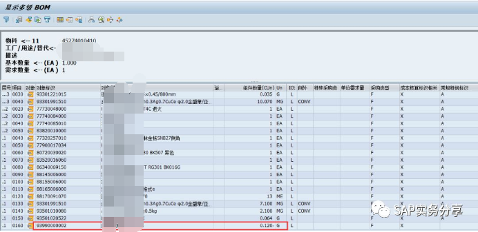

业务概述:对于生产过程中使用A物料生产加工成B物料,同时产生余废料,当该余废料单位货值较高且有可持续利用价值时,会将其作为副产品回收再利用,为准确核算产品生产制造实际耗用的材料用量及产品成本,会在bom表中设置该余废料的产出量,以负数用量作为副产品回收入库。
(1)余废料按bom表中设置的计划量10公斤与标准价格10相乘,作为副产品入库到车间库,系统将材料消耗和余废料入库一并自动生成会计凭证
借:原材料——余废料物料号——车间库   100
贷:生成成本——材料成本              100
(2)实体仓库管理人员根据生产车间实际移交的余废料数量9公斤与标准价格10相乘,从车间库做移库动作,余废料便从车间虚拟库转移到余废料实体库,该环节只做移库,并不形成会计凭证,以下只是模拟说明
借:原材料——余废料物料号——余废料库   90
贷:原材料——余废料物料号——车间库   90
(3)月末通过生产车间盘盈盘亏方式,依据盘点表将bom表的计划量与实际量差额10调整为实际,使车间库的余废料数量为0(或与实际数量一致),公司所有储存余废料的实体仓库与实际入库量一致
借:生成成本——材料成本              10
贷:原材料——余废料物料号——车间库   10
