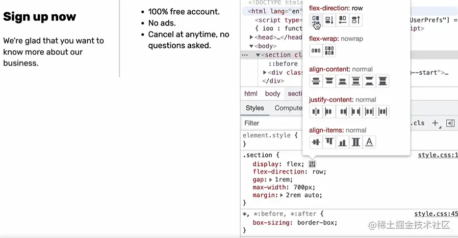

我的解决方案是使用一个边框和flex。思路是,边框作为伪元素,以填补垂直和水平状态的可用空间:
.section {
  display: flex;
  flex-direction: column;
  gap: 1rem;
.section:before {
  content: "";
  border: 1px solid #d3d3d3;
  align-self: stretch;
@media (min-width: 700px) {
  .section {
    align-items: center;
    flex-direction: row;
我们也可以使用 clamp 而不需要媒体查询的解决方案:
.section {
  --breakpoint: 400px;
  display: flex;
  flex-wrap: wrap;
.section:before {
  content: "";
  border: 2px solid lightgrey;
  width: clamp(0px, (var(--breakpoint) - 100%) * 999, 100%);
来剖析一下上面的CSS:
  • 0px:最小值,用于垂直分隔符。它的值是 0,因为我们使用的是一个CSS边框
  • (var(--breakpoint) - 100%) * 999 是一个个切换器,根据视口宽度在 0px或 100% 之间切换。

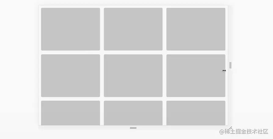

间距
有时,我们可能需要根据视口宽度来改变一个组件或一个网格的间距。有了CS函数就不一样了,我们只需要设置一次。
.wrapper {
  display: grid;
  grid-template-columns: repeat(3, 1fr);
  grid-gap: min(2vmax, 32px);
