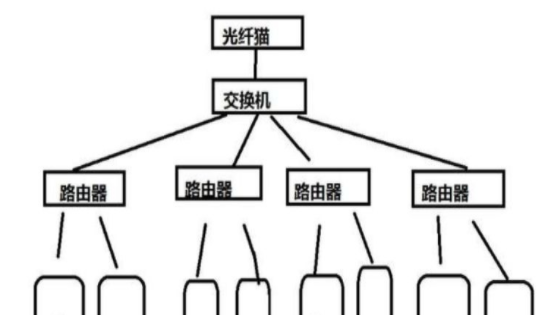

二、增加路由器
也可以通过路由器后面再接路由器来分成多个网段,不过这种方法不太适合超大型网络。
如果原来的网段为192.168.1.1。那么可以新增网段,192.168.X.1 。
操作步骤:
新增加一个路由器即可!分配一个IP地址给新增的路由器静态IP绑定下,然后如果想省事可以启用DHCP,如果不想省事就自己设置IP地址。
路由器的网关一定要改!一般默认的都是192.168.0.1 或 192.168.1.1 ,你新增网段的网关应该是192.168.X.1切记!
如果你新设置IP地址设置为192.168.2.1的话。新路由器的IP地址池可以为 192.168.2.2~~~192.168.2.254之间。
连接方法:
之前的路由器LAN口和现在路由器的WAN口相连接。然后你新的路由器就可以上网了。可以再接一个交换机插在新路由器的LAN口。

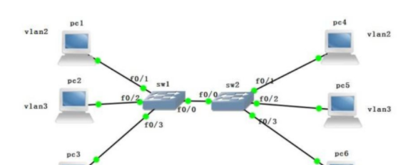

三、划分vlan
 最好的方法是通过设置虚拟局域网“VLAN”,将局域网里面的电脑分成多个虚拟的局域网,可以减少网络风暴,而且可以提高交换机跟路由器的工作效率。有的交换机自带有VLAN接口,那么只要将网线按需要分别接到相应的网段。
通过子网划分!你可以将IP地址设置成192.168.0.0/24
那么可以划分192.168.0.x和192.168.1.x二个网段,增加了IP的数量,当然也可以续继续划分多个网段。
网段一:
192.168.0.x,192.168.0.1——192.168.0.254 ,255.255.255.0。
网段二:
192.168.1.x ,192.1681.1——192.168.1.254,255.255.255.0。
这样就划分了两个vlan,当然也可以划分更多。

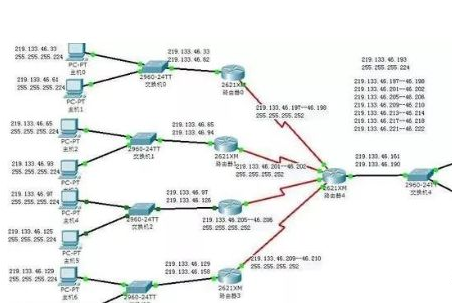

这里面弱电君补充下,很多朋友在项目中会遇到,ip地址192.168.0.0/23这样的表示,是如何算出它的子码掩码是255.255.254.0?
23是CIDR值。简单说就是一个CIDR值对应一个子网掩码,然后对网络就行分段。
每个IP地址的长度为32位(bit),分4段,每段8位(1个字节)。简单的说23代表从前往后有23个1,就是11111111.11111111.11111110.00000000
把这个转换成十进制就是255.255.254.0,子网掩码就是这样算出来的。
