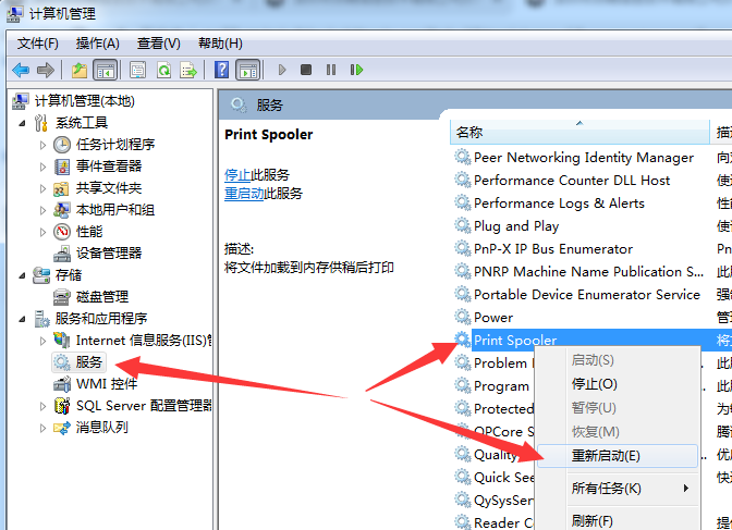

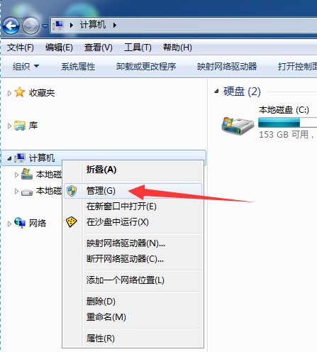

方法二:打印机服务程序有问题解决方法:
1、打开Windows系统资源管理器,鼠标右键点击“计算机”,选择“管理”。
2、双击服务和应用程序-》服务,下滑界面,然后找到PrintSpooler,之后右键点击“重新启动”:
之后电脑就会重启动打印机的打印服务了,重启后会自动关闭,不需要点击关闭按钮,再打印看看是否正常了。
