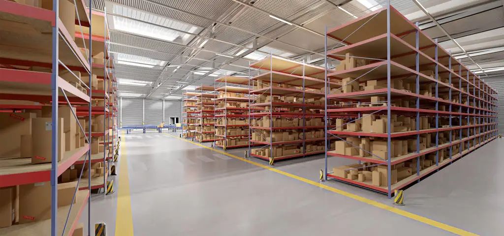

三定管理
1、什么是“三定”?
定品种、定位置、定数量。
定点(定置):规定现场所有物品放置到合适的位置。
定容(定物):对现场物品放置到固定容器、区域内等,并进行标识。
定量:核定区域堆放物品的数量。
讲白了,就是什么样的物品多少数量放在什么位置,这就是三定的定义。它是“5S”工作中整顿工作的工作原则,也是坚持整顿工作的主要工作内容。
2、为什么要推行“三定”?
每个物品都有一个放置的地方,每件物品都放在它应该放置的地方,每件物品的放置地方都要有明确的标识”。将需要的物品合理放置,加以标识,以便于任何人取放!
3、“三定”的基本原则:
①位置原则:物品的放置场所100%设定,易放、易找、易管理。
②数量原则:要定出最高量和最低量,以满足基本要求的少量化原则。
③标识原则:一对一标识,标识方法全公司要统一。

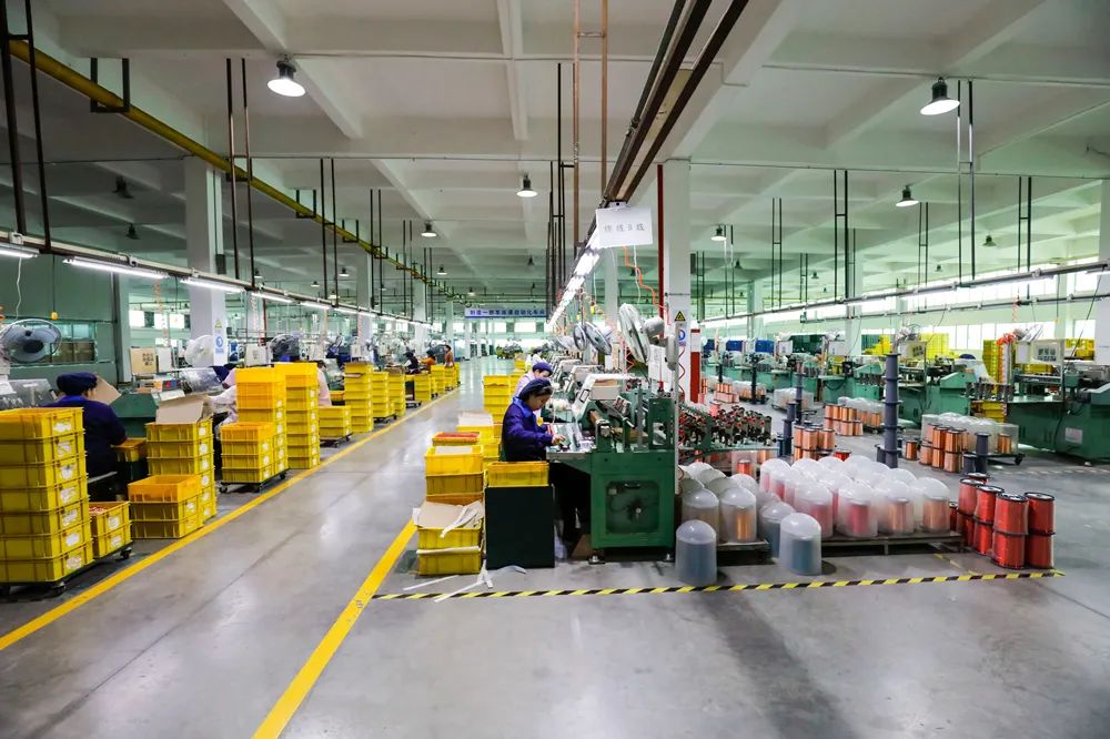

5、“三定”常见问题有哪些?
① 现场未进行彻底的整理,现场存放不必要的物品;
② 未能按照工艺顺序、同类摆放原则摆放物品,造成不必要的寻找与移动;
③ 没有根据生产情况确定合理的库存量,导致物品位置摆放经常变动;
④ 物品未按要求摆放到对应的位置。
6、如何解决?
① 按照“三定”原则进行彻底整理,根据使用频率、确定现场摆放物品的种类;
② 一线员工参与确认现场物品摆放位置,使物品摆放更契合生产实际;
③ 设计物料数量上下限时,严格明确物料摆放数量,当现场物料超过数量,无法定制摆放时,将多余物料放置于暂存区,查找形成异常的原因,减少此类事情的发生;
④ 标志明确,方便实用,确保物品与标识一致,定期检查,不断改善,形成习惯。
