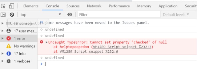

情况描述:在浏览器用JS进行赋权限出现异常提示:Uncaught TypeError: Cannot set property 'checked' of null
如下图:
原因:已经给一个岗位执行过JS赋权限的操作,再给另一个岗位赋予时控制台没有刷新重新获取渲染页面的值,导致找不到。
解决方法:重新进入一遍控制台便可。

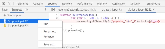

可以把JS函数保存在source这里,直接run执行方便执行。
如下图:
