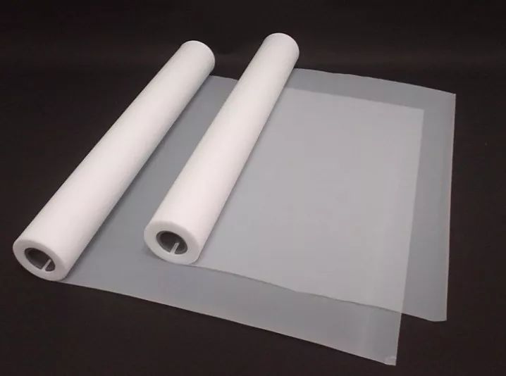

光学薄膜根据其用途分类、特性与应用可分为:反射膜、增透膜/减反射膜、滤光片、偏光片/偏光膜、补偿膜/相位差板、配向膜、扩散膜/片、增亮膜/棱镜片/聚光片、遮光膜/黑白胶等。相关衍生的种类有光学级保护膜、窗膜等。
1
反射膜
反射膜一般可分为两类,一类是金属反射膜,一类是全电介质反射膜。此外,还有将两者结合的金属电介质反射膜,功能是增加光学表面的反射率。
一般金属都具有较大的消光系数。当光束由空气入射到金属表面时,进入金属内的光振幅迅速衰减,使得进入金属内部的光能相应减少,而反射光能增加。消光系数越大,光振幅衰减越迅速,进入金属内部的光能越少,反射率越高。人们总是选择消光系数较大,光学性质较稳定的金属作为金属膜材料。
在紫外区常用的金属薄材料是铝,在可见光区常用铝和银,在红外区常用金、银和铜,此外,铬和铂也常作一些特种薄膜的膜料。由于铝、银、铜等材料在空气中很容易氧化而降低性能,所以必须用电介质膜加以保护。常用的保护膜材料有一氧化硅、氟化镁、二氧化硅、三氧化二铝等。
金属反射膜的优点是制备工艺简单,工作的波长范围宽;缺点是光损大,反射率不可能很高。为了使金属反射膜的反射率进一步提高,可以在膜的外侧加镀几层一定厚度的电介质层,组成金属电介质反射膜。需要指出的是,金属电介质射膜增加了某一波长(或者某一波区)的反射率,却破坏了金属膜中性反射的特点。
全电介质反射膜是建立在多光束干涉基础上的。与增透膜相反,在光学表面上镀一层折射率高于基体材料的薄膜,就可以增加光学表面的反射率。最简单的多层反射是由高、低折射率的二种材料交替蒸镀而成的,每层膜的光学厚度为某一波长的四分一。在这种条件下,参加叠加的各界面上的反射光矢量,振动方向相同。合成振幅随着薄膜层数的增加而增加。
铝箔反射膜Dike铝箔隔热卷材,又称阻隔膜、隔热膜、隔热箔、拔热膜、反射膜等。由铝箔贴面+聚乙烯薄膜+纤维编织物+金属涂膜通过热熔胶层压而成,铝箔卷材具有隔热保温、防水、防潮等功能。铝箔隔热卷材的日照吸收率(太阳辐射吸收系数)极低(0.07),具有卓越的隔热保温性能,可以反射掉93%以上的辐射热,被广泛应用于建筑屋面与外墙隔热保温。
相对应的是一种防反射膜,主要功效是提高光线的衍射,使人们能够长时间的观看文字和图形。这就需要表面平滑反射少的防反射薄膜。

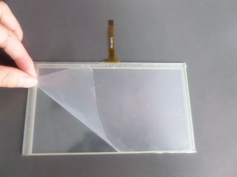

减反射膜又称增透膜,它的主要功能是减少或消除透镜、棱镜、平面镜等学表面的反射光,从而增加这些元件的透光量,减少或消除系统的杂散光。
减反射膜是以光的波动性和干涉现象为基础的。二个振幅相同,波长相同的光波叠加,那么光波的振幅增强;如果二个光波原由相同,波程相差,如果这二个光波叠加,那么互相抵消了。减反射膜就是利用了这个原理,在镜片的表面镀上减反射膜(AR-coating),使得膜层前后表面产生的反射光互相干扰,从而抵消了反射光,达到减反射的效果。最简单的增透膜是单层膜。一般情况下,采用单层增透膜很难达到理想的增透效果,为了在单波长实现零反射,或在较宽的光谱区达到好的增透效果,往往采用双层、三层甚至更多层数的减反射膜。
减反射膜的实际应用非常广泛,最常见的是镜片及太阳能电池-通过制备减反射膜来提高光伏组件的功率瓦值。目前晶体硅光伏电池使用的减反射膜材料是氮化硅,采用等离子增强化学气相淀积技术,使氨气和硅烷离子化,沉积在硅片的表面,具有较高的折射率,能起到较好的减反射效果。早期的光伏电池采用二氧化硅和二氧化钛膜作为减反射层。

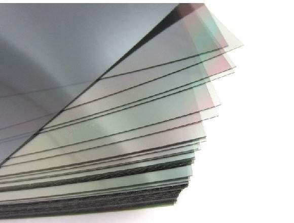

偏光片
偏光片(PolarizingFilm)的全称应该是偏振光片。液晶显示器的成像必须依靠偏振光。偏光片的主要作用就是使不具偏极性的自然光变成产生偏极化,转变成偏极光,加上液晶分子扭转特性,达到控制光线的通过与否,从而提高透光率和视角范围,形成防眩等功能。
偏光片可广泛应用于现代的液晶显示产品:液晶电视、笔记本电脑、手机、PDA、电子词典、MP3、仪器仪表、投影仪等,也可用于时尚偏光眼镜。其中,LCD的应用是拉动偏光片产业发展的主要力量。
