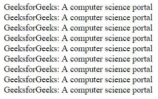

输出:
注意:此属性不适用于任何字体。
