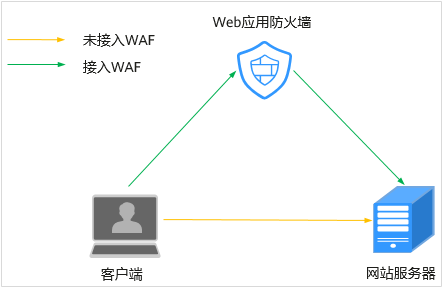

通常情况下,网站访问并不是简单地从用户的浏览器直达服务器,中间可能部署有CDN、WAF、高防等代理服务器(架构为“用户 > CDN/WAF/高防等代理服务 > 源站服务器”)。以WAF为例,部署示意图如图1所示。
图1 部署WAF原理图
说明:
  • 当网站没有接入到WAF前,DNS直接解析到源站的IP,用户直接访问服务器。
  • 当网站接入WAF后,需要把DNS解析到WAF的CNAME,这样流量才会先经过WAF,WAF再将流量转到源站,实现网站流量检测和攻击拦截。

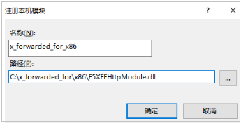

    • x86操作系统:注册模块“x_forwarded_for_x86”
      • 名称:x_forwarded_for_x86
      • 路径:“C:\x_forwarded_for\x86\F5XFFHttpModule.dll”
      图3 x86操作系统注册模块

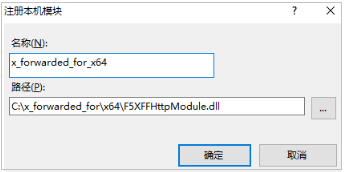

    • x64操作系统:注册模块“x_forwarded_for_x64”
      • 名称:x_forwarded_for_x64
      • 路径:“C:\x_forwarded_for\x64\F5XFFHttpModule.dll”
      图4 x64操作系统注册模块
