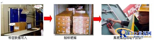

  针对集装箱从堆场运输到港口的特点,从集装箱装箱点、装车、运输、拆箱检查点、卸车到港口,确定应用集装箱工作流程。主要反映的是集装箱在空间上的转移,空集装箱最初存放在空箱堆场,由拖车运到货主仓库装箱,装货物后,载货箱由运输卡车运到始发港,到港前可能需要拆箱检查。
  2.3.1. 装箱点
  读写器对集装箱和货物进行标签ID标识,将标签号、集装箱号、货物名称和数量等数据信息录入系统服务器数据中心,选择GPS地理位置。对装完货物的集装箱关上箱门并挂上电子封条标签,读写器识别标签并将状态信息上传至服务器。
图3 装箱流程图
