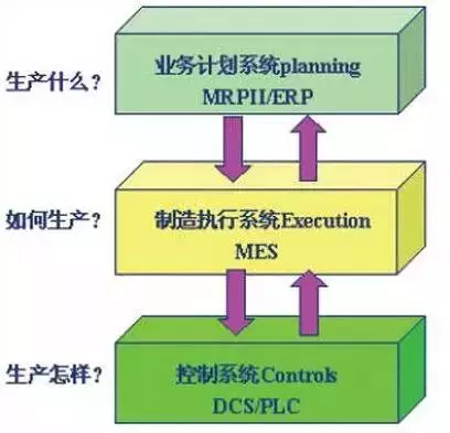

我们知道,一般情况下,企业的生产计划是由上层ERP管理系统来完成,而车间生产计划则是由MES的计划管理系统来完成的。
那到底MES中的生产计划和ERP的生产计划有什么不同呢?
虽然ERP制订了生产计划,但对生产车间来说,需要更加详细的排产计划。MES中的生产计划和ERP的生产计划不同点主要是以下几个方面:

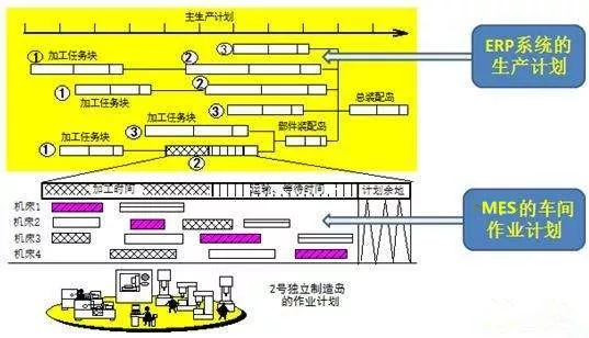

1. MES生产计划和ERP生产计划的对象和内容不同
ERP的生产计划是以订单为对象的前后排列,考虑到时间因素,以日为排列单位,先后日期依据销售订单和销售预测的时间、制造提前期和原材料采购提前期、库存等因素MRP的逻辑来计算——是基于订单的无限产能计划。
MES的生产计划以生产物料和生产设备为对象,按照生产单元进行排程;以执行为导向,考虑约束条件,把ERP的生产订单打散,重新计划生产排程——是基于时间的有限产能计划。
2. 作用不同:MES生产计划是ERP生产计划的基础和保证。

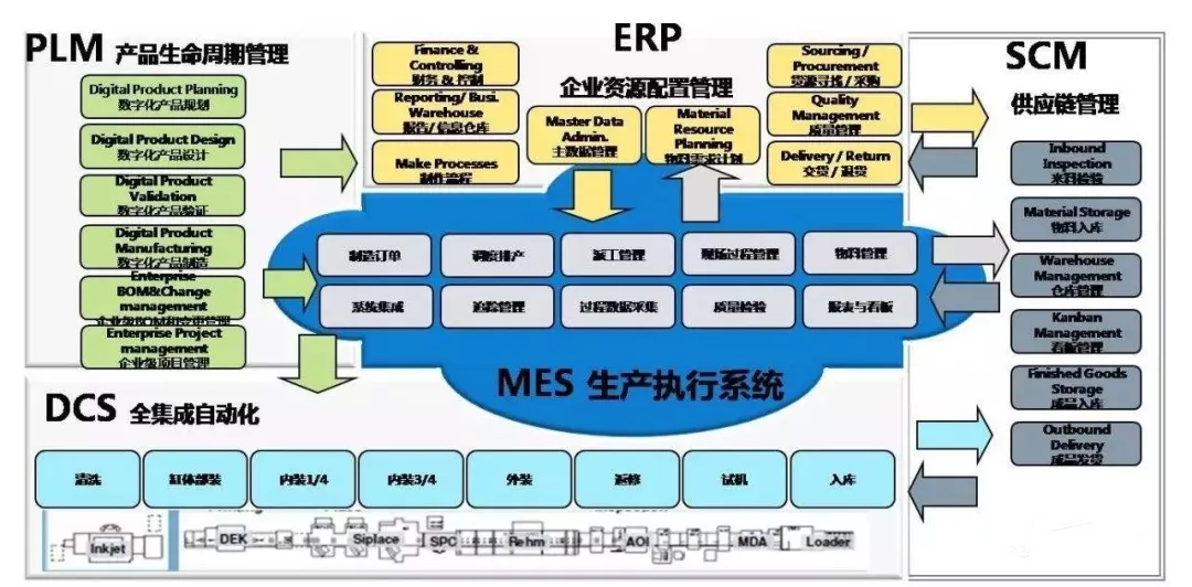

MES生产计划接收上层管理系统ERP传递下来的生产计划。能够保证即时将车间生产的实时信息传递给ERP,以使ERP可以了解计划执行情况,进行倒冲,排产。将ERP制定的生产计划以生产物料和生产设备为对象,进行打散,重新排产。

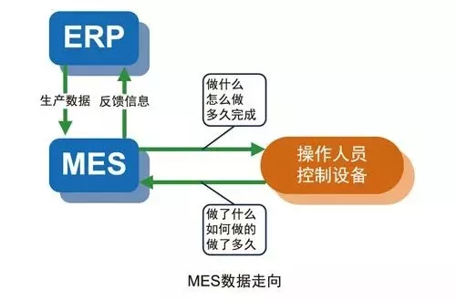

二、生产计划管理数据组成和传递方式
根据提出的生产计划管理的设计功能可知,生产计划管理的数据主要包括四个方面:
ERP传递的生产计划数据;
传递给ERP的生产实时数据;
传递给设备以及生产者的生产信息;
从设备或者生产者得到的生产信息。

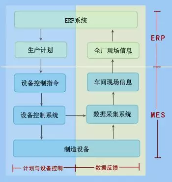

1. ERP传递给MES的生产计划数据
为了保证车间生产的需要,ERP需要每天传递给MES一周以后的生产计划数据,也就是顺位计划文件。在传递的顺位计划文件中应该包含有全部生产车间所涉及到的生产信息。
2. MES传递给ERP的生产计划执行数据
为了使MES生产计划和ERP生产计划形成闭环,MES生产管理系统需要将计划执行的实绩信息传递给ERP。以保证ERP可以实现:生产计划跟踪,跟踪其生产状态;物料倒冲、成品入库;生产查询、统计以多个纬度、角度进行统计;
对于不同的车间,传递的信息内容以及数量有着很大的差异,如,针对焊装、涂装、总装和发动机装配车间生产工艺的不同,应该分别设计MES生产计划管理传递给ERP的数据内容。
3. MES传递给ERP实际生产信息的方式
MES系统采集到的生产实时信息储存在MES系统的数据库中,ERP系统直接从MES系统数据库中获取,ERP系统需要随时关注MES系统数据库指定表格中数据的变化,并及时的将生产信息传递给ERP系统,以实现ERP生产计划管理功能。
