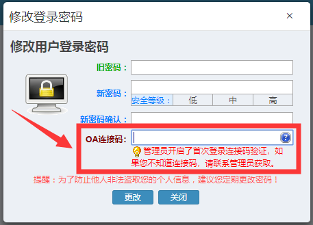

:新用户/微信版登录MIS系统或使用环境发生变化时需提供WebVPN或OA连接码,如何获得或更改此验证码?
这个是为了系统安全性考虑而设置的功能,用户在未认证的新地点访问点晴MIS系统、新用户首次登录时(密码必须为管理员设置的系统首次登陆预置密码)、用户首次登录点晴MIS信息通微信版时等情形下,设置了这个OA连接码验证,必须通过验证才能登录进入点晴MIS系统,用于防止外部非法访客猜测到用户名后非法进入本系统。

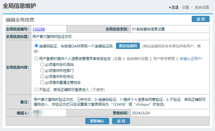

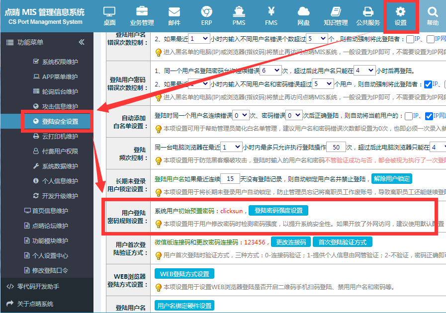

此连接码此查看和更改位置如下,以管理员身份登录点晴MIS系统,进入(OA系统-》设置-》系统维护设置-》系统维护管理-》登录安全设置-》用户首次登录验证方式):
上面红色框中的红色文字就是此系统的OA连接码,此系统设置的OA连接码:lianjiema@218,然后将此连接码告知所有点晴MIS系统用户,注意你们单位的OA连接码肯定不会是这个。
对于新注册用户首次登录,系统提供了三种安全设置方式:
方式1、启用及更改连接码验证

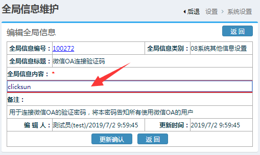

建议的方式,如果需要更改连接码,点击后面的“更改连接码”按钮即可,注意,此连接码是和微信版OA共用的,如果更改了,要告诉所有使用微信版OA的用户:

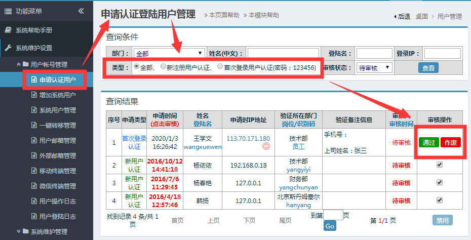

方式2、提供个人信息由网管验证审核
本模式适合需要更严格验证身份的场合,新用户登录时,需要提交个人身份信息,提交后不能直接登录,需要等待管理员审核通过后才能登录,管理员会收到登录申请,点击申请就可以进入审核:
方式3、不启用连接码验证
密码正确即可登陆进入,本模式可以在纯局域网使用时启用。
本验证方式只在设置首次登录密码为“系统首次登陆预置密码”时生效,各单位可以根据本单位实际需求,选择合适的验证方式。
“系统首次登陆预置密码”在如下位置设置:

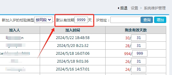

特别说明:
如果不需要用户对同一个IP或IP网段在有效期过期后再次进行WebVPN身份校验,可以将下面的默认有效期改为:9999天,也即将近30年后了,相当于永不过期。这样用户通过校验的IP或IP网段以后就永远不会再拦截了:
