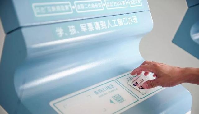

自动取票机的倾斜感应区
如果经常乘坐火车、高铁就会发现,火车站的自动取票机放身份证的地方是倾斜的。不用手扶住身份证会滑下去,无法顺利读卡。
这样的设计看似不方便,其实不然。
试想一下,若是放卡地方平整,一个赶火车的人急忙换了票,很可能把身份证落下。这个设计让人必须手扶身份证,看似麻烦实则避免很多人马虎大意,丢掉身份证。

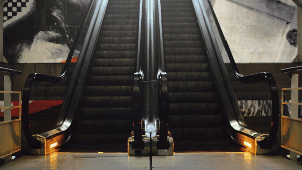

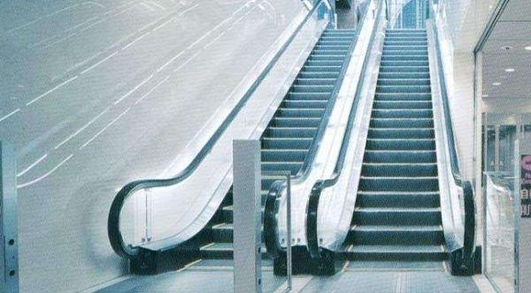

自动扶梯的扶手差速
平时大家逛商场、出入地铁站都会乘坐自动扶梯,其实细心一点的朋友可能会发现,扶手的履带比踏板要快一点。本来放在履带上跟身体平行的手,慢慢地会移动到身体前面的位置。
难道是装电梯的师傅没设置好?后来偶然间看到原理后才恍然大悟。
原来,自动扶梯的国家标准就是规定扶手带比梯级要快(0~+2%)。这是为了防止乘客在手握扶手时,因为扶手带的速度比踏板速度慢而造成人体后仰,发生意外情况。

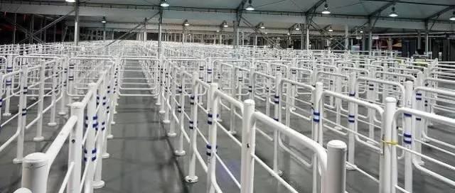

烦人的蛇形护栏
不管是购票还是入场,每当遇到排队人数较多的时候,都会推出一排排的蛇形护栏。人人都要绕路,很多人都对这个设计很反感。
其实这个让人觉得不爽的东西,真的避免了很多麻烦。试想一下,如果没有这个蛇形护栏,是不是会导致队伍混乱拥挤以及插队争吵的事件发生?

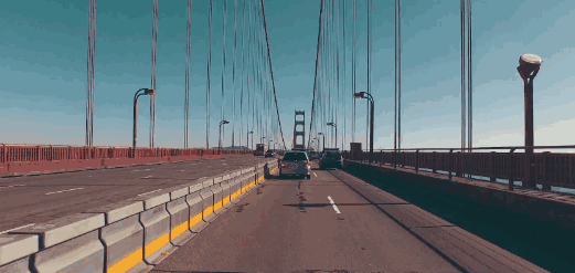

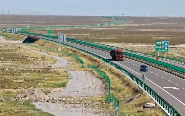

高速路上无聊的弯道
经常开车出门的司机可能会发现,高速上经常会有一些莫名其妙的弯道。明明一马平川的大平原,非要人为设置出几个弯道来?很多人觉得,这既浪费资源又给行车造成不必要的麻烦。
其实,这还真是故意设计出来的。在平直道路上行驶久了,驾驶员缺乏感官刺激,容易精神疲劳,速度感和快速反应能力也会大大减弱。还有时候,看到直道会诱发飙车欲望。
故意设置弯道的作用就是让你注意力集中、大脑清醒、反应敏捷和限速行驶,从而减少车祸的发生。

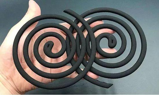

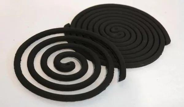

为盘式蚊香正名
相信很多人都为这个东西伤过脑筋。每次拆蚊香的时候都觉得很难拆。
其实这难拆的背后隐藏着诸多好处。首先是不易碰碎,若做成一根长长的,既不易包装及收藏,也容易折断。
其次,卷起来的蚊香也更加节省空间。在满足长度的同时又不需要过多的存储空间。而且比起其他种类的蚊香,盘式蚊香可以把燃烧的范围控制在小小的圆周之内,增强了安全性。

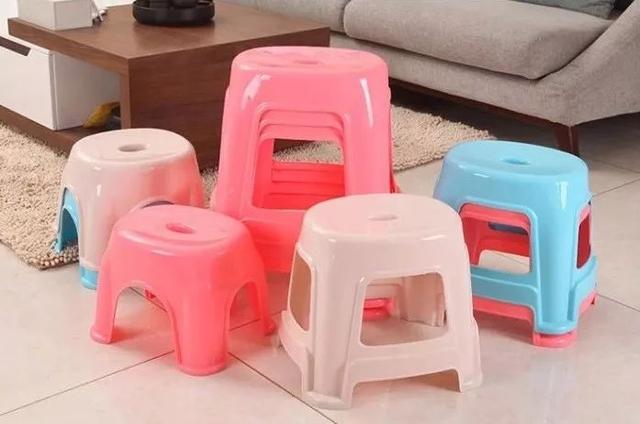

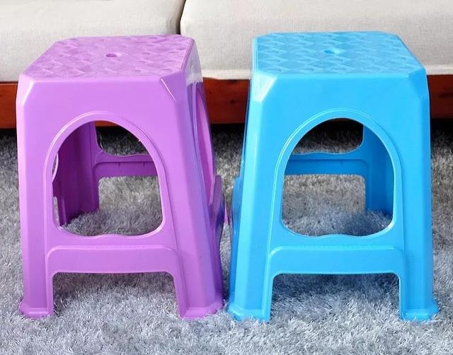

塑料凳子上的圆洞
我们常坐的塑料凳子上总是会有个圆洞,相信很多人都好奇过这个小洞是干嘛的?
其实,这个圆洞是用来防止空气隔绝的。几个这样的凳子摞起来,若没有圆洞,会形成密闭空间,哪怕是大力士也很难分开。而且小洞最好是圆的,如果是尖角的孔,受力容易裂开。

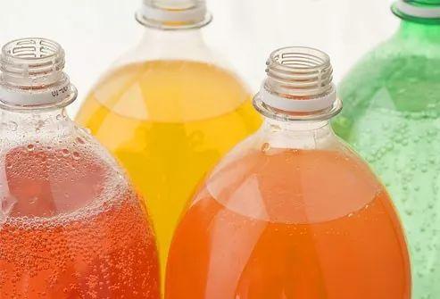

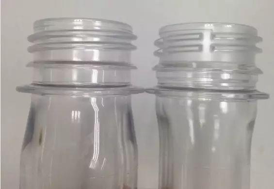

汽水瓶口螺旋有缺口
很多人没有注意到,碳酸饮料的瓶口螺旋处有缺口,不是连着的,瓶盖上对应位置也有缺口,为什么会有这样的设计呢?
原来,碳酸饮料内注入了一定量的二氧化碳,这些缺口的作用就是在开盖的过程中,让瓶内的气体通过这个缺口很快泄漏出来,否则到了拧开的最后一瞬间,残留的气体压力会把瓶盖像炮弹一样发射出去。

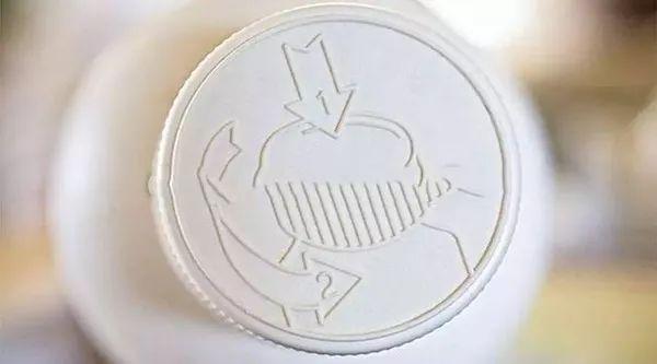

很难开的药瓶
有些药瓶的盖子需要向下用力压住才能拧开,不知道的人第一次都不太容易成功开瓶。为什么要多此一举,设计一个这么复杂的开瓶方式呢?
这个看似反直觉、不方便的设计,主要目的在于防止儿童误食药物。一般人见到瓶盖拧不开,一般都会试着反方向开,或者试着向上提,但很少会想到要向下按的。
儿童一般看不懂上面的文字说明,因此出于好奇打开瓶子吃药丸的概率就会大大减少,从而实现安全存放药物的目的。

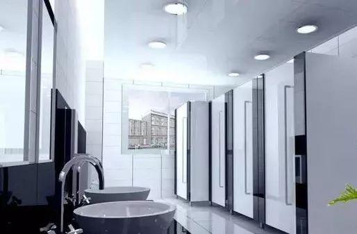

卫生间隔板的空隙
大家去过公共卫生间都知道,卫生间隔板下面有一截比较高的空隙。那么,为什么要留这个空隙呢?
其实原因有三个:一是为了防止突发状况发生后无法被发现;二是为了防止积水,方便清洁人员打扫;三是为了方便相互帮忙递一下纸巾。

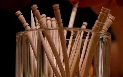

牙签尾部的刻槽
大家经常看到的牙签一头尖,一头平的还刻着几个槽。有没有想过,平的那头为什么要费功夫雕刻几个槽?好像既费加工时间,又容易掰断,有点画蛇添足。
其实这是为了让我们把牙签尾部掰断,当做牙签架来用,防止牙签前端被污染而可以反复利用。

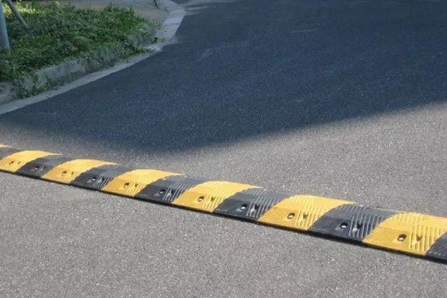

烦人的减速带
平常开车是不是很讨厌它?
对!它就是用来让大家讨厌的。车速太快很容易发生危险,百般提醒也不见得有用。减速带的存在,避免了很多交通事故的发生。

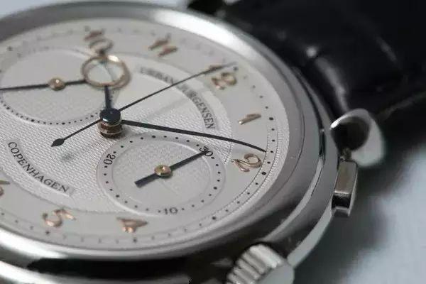

表针是弯的
为什么有一些表的指针是弯的?很多人百思不得其解。
原来,目的是让表针末端和刻度距离更近,减少不同角度读取表针数据时产生的视觉误差。特别是在体育测试用的专业计时码表上,这一点更加明显。
