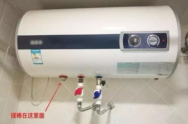

热水器里的镁棒并不是用来加热的,而是用来吸收水垢的。镁棒与水垢产生化学反应,避免水垢结成块包裹在加热棒上。

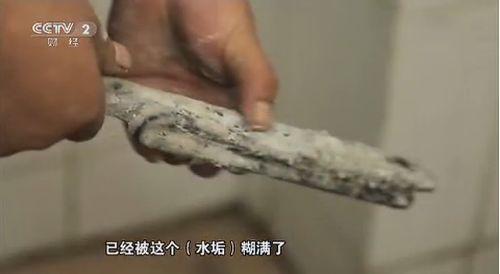

镁棒就是牺牲自己来保护加热棒和内胆免受水垢的侵蚀,如果镁棒长时间不更换,它的吸附能力越来越差,最后完全失去作用,加热棒和内胆就会被水垢侵蚀。
加热棒和内胆被水垢包围,导致热量散发不到水里去,无论怎么加热,都达不到设定的温度,这样就会白白增加热水器的耗电量。

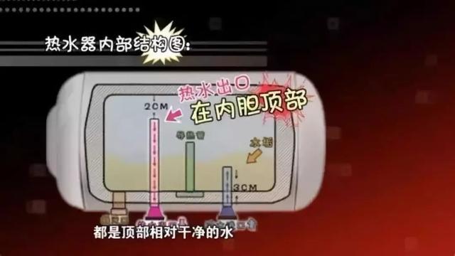

水中有很多矿物质,水经过热水器加热以后,会产生很多沉淀物,这些沉淀物一般会堆积在热水器的底部,热水器两年不清洗,等于用污水洗澡。
热水器的热水出水口在内胆的顶部,洗澡时从花洒里流出来的水都是顶部相对干净的水,污水一般会沉积在热水器的底部,所以看似干净的水,在热水器里也是和污水混在一起的。

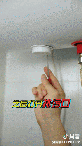

第一步:放水
首先要断电、断水,把热水器内的水放干。

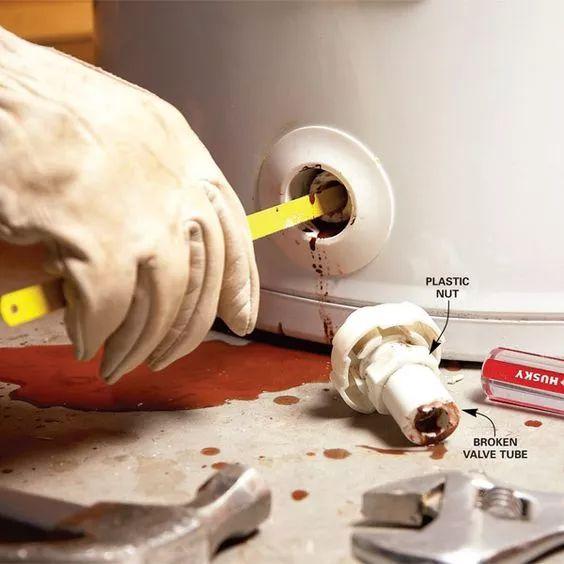

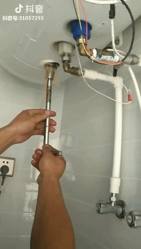

第二步:打开排污口
打开排污口,掏出里面的镁棒,检查镁棒是否需要更换,如果太脏就要及时更换,五金店里30块钱就可以买到。

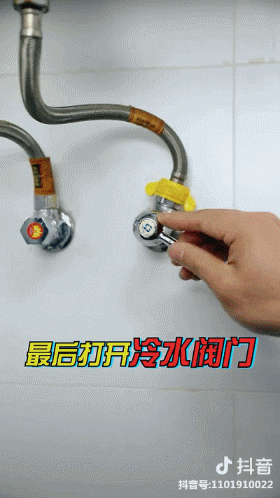

第三步:打开冷水阀门
打开冷水阀门,用水冲洗热水器的内胆,直到出来的水是清澈的就可以了。
为了身体健康着想,建议每一到两年就清洗一次热水器,每两年更换一次镁棒。
