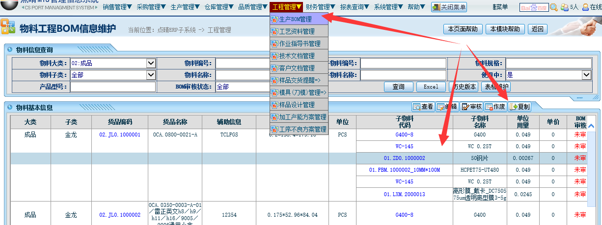

BOM复制位置:ERP系统-》工程管理-》生产BOM管理:
选中要复制BOM的来源物料,然后点击“复制”按钮:
选择需要复制该BOM的物料代码,然后点击“保存复制”:

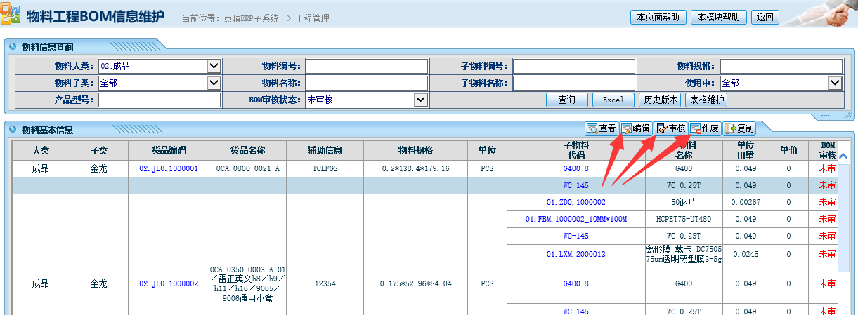

复制完毕后,新增物料的BOM默认会处于待审核状态,如果不需要修改,那么就可以直接点击“审核本物料清单”:
如果还需要修改,那么就返回最开始的“生产BOM管理”菜单,找到这个新增加的物料BOM进行修改:

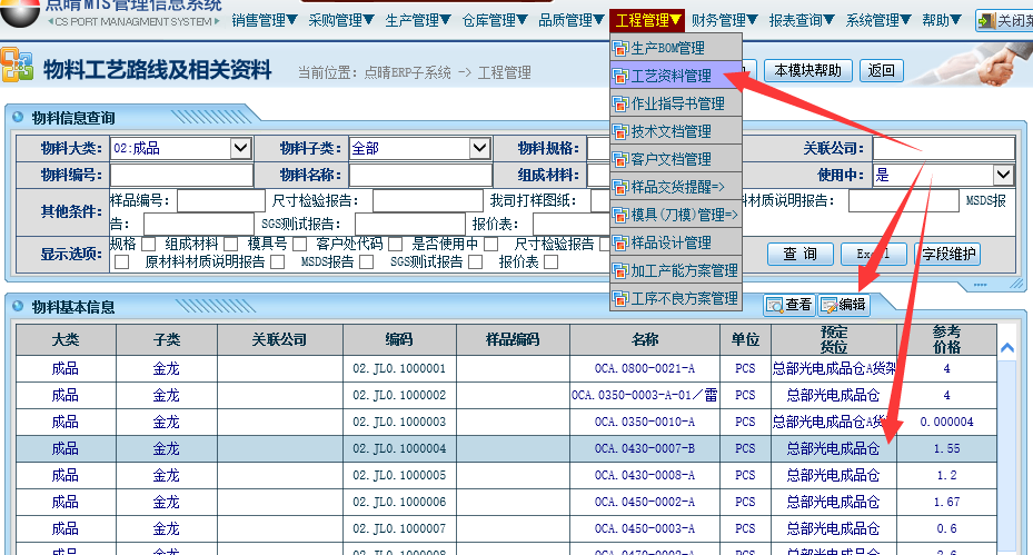

以上为BOM复制方法,工艺资料复制方法如下:

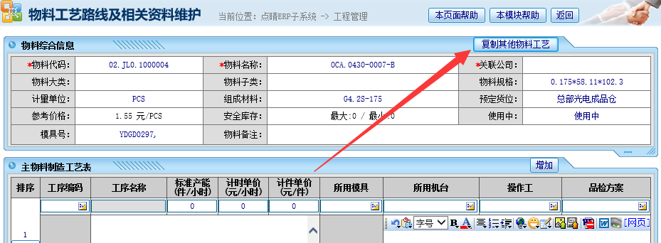

进入ERP系统-》工程管理-》工艺资料管理:
选中需要维护的物料,点击“编辑”按钮:
点击页面上“复制其他物料工艺”按钮:

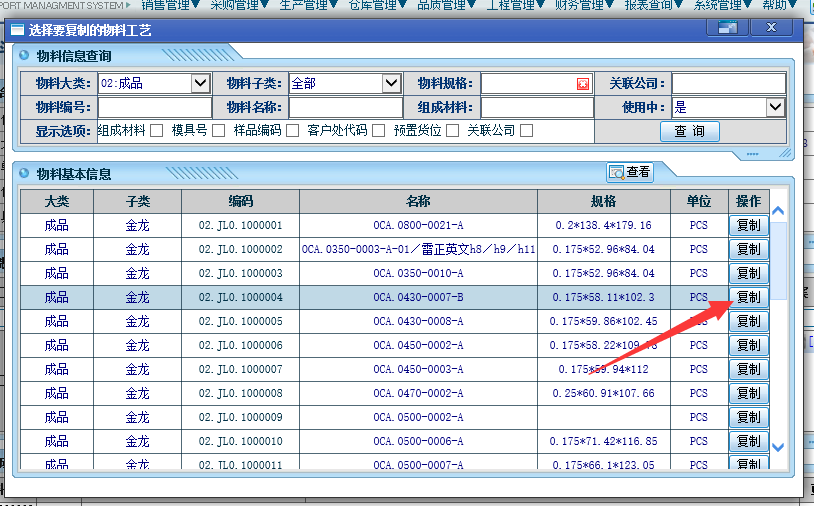

在弹出窗口中,找到需要复制工艺资料的来源物料代码,点击“复制”按钮:

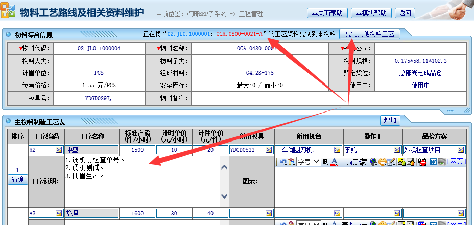

系统会自动将该物料的工艺资料加载到本物料,进行适当编辑维护后,保存即可:
