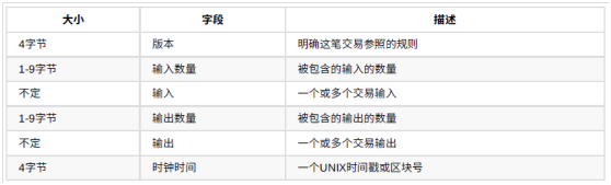

表2-1 交易结构
如表2-1所示,一笔交易可以包含多个输入并形成多个输出。尚未被“花费”的交易输出即UTXO(unspent transaction output),所谓“花费”指将这笔钱注册到其它地址(资金所有权转移)。时间戳标记这笔交易发生的时间。再来看一下交易输出(表2-2)和输入(表2-3)的数据结构。

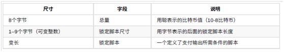

表2-2 交易输出结构
交易输出的数据结构很简单,主要就是资金总量和锁定脚本。资金总量表明了转账了多少钱。锁定脚本其实表明了这笔钱的所有权。锁定脚本里包含的最重要的内容是转账的目标地址,之前我们也介绍过,比特币地址其实就是公钥转换得到的。交易输出里包含了目标地址相当于用公钥给这笔钱(交易输出)上了一把锁,只有唯一那个有对应钥匙(私钥)的用户才可以使用它。

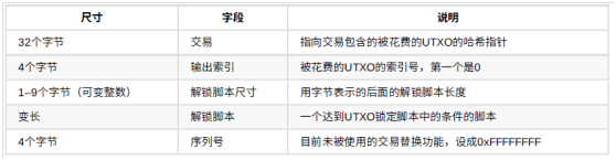

交易输入的数据结构如表2-3,主要包括指向UTXO的指针和解锁脚本。注意到,比特币账本里只有交易输出才记录了资金,交易输入只是使用资金时用的那把钥匙。其中指向UTXO的指针字段表明要“花费”哪个UTXO。解锁脚本包含了用户的私钥,正确的私钥可以解密UTXO锁定脚本中的公钥加密。解锁脚本和锁定脚本一起运行就可以正确使用UTXO完成交易了。

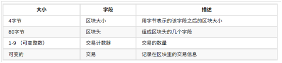

表2-4 区块结构
一个区块主要分为两部分:区块头和交易数据。区块头里记录的是这个区块的元数据,具体见区块头数据结构表2-5。交易数据部分记录了从上一个区块被挖出到当前区块被挖出的约10分钟时间内,全网发生的所有比特币交易。比特币系统中一个区块大小并没有严格限制,区块头的大小固定是80个字节,平均每个交易至少是250个字节,而平均每个区块至少包含超过500个交易。交易的数据结构之前已经介绍过,下面来看一下区块头的数据结构。

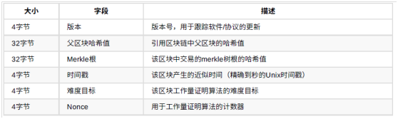

表2-5 区块头结构
 “父区块哈希值”字段存储了前一个区块数据的Hash值,严格来说,并不是整个区块数据的Hash值,而是区块头数据的Hash值。其实是运用SHA256算法对区块头数据做两次Hash运算得出的。由于每个区块头数据具有唯一性,它的Hash值基本可以作为区块的主标识符。所以将前一个区块(父区块)的标识符存在当前区块的区块头里,也就相当于将这两个区块连接了起来。

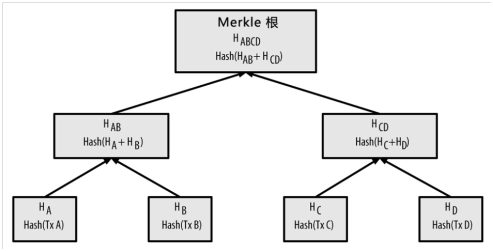

“Merkle根”字段相当于是区块内所有交易数据的一个数字指纹,要得到Merkle根先要创建一棵Merkle树。假设现在有A,B,C,D四笔交易,创建的Merkle树图2-2。
图2-2 包含A、B、C、D四笔交易的Merkle树/div>
Merkle树是自底向上创建的,是一种Hash二叉树。首先将交易数据输入SHA256算法得到每笔交易的Hash值Ha、Hb、Hc、Hd,这四个Hash值作为叶子节点,将叶子节点Hash值两两连接起来继续输入SHA256算法可以得到上一层节点的Hash值,计算示例如下。如果叶子节点个数为奇数,将最后一个节点复制一份。
Ha=SHA256(SHA256(交易A))
Hab=SHA256(SHA256(Ha+Hb))
如此循环进行,直到只剩一个节点,也就是Merkle树根。考虑到SHA256算法的特性,Merkle根可以看成是所有交易数据的一个归纳,也可以看成是所有交易数据的数字指纹,因为即使任意交易数据被微小篡改,它生成的Hash值也会有很大变化,而叶子节点Hash值的变化,又会影响从该叶子节点连接到Merkle根的路径上所有节点Hash值的变化,最终使Merkle根产生很大的变化。因此Merkle根可以唯一标识一批交易数据,也可以验证一批交易数据是否被篡改过。由于SHA256算法输出固定是32个字节,所以Merkle树中所有节点包括Merkle树根的值都固定是32个字节。Merkle树在比特币系统中的一个主要用处是可以高效的验证一笔交易是否存在于区块中。假设某区块记录了N笔交易,利用Merkle树可以最多计算2*log2(N)次就可以判断一笔交易是否存在于这个区块中。

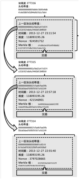

区块链就是就是将包含交易信息的区块从后往前依次连接起来的数据结构。它可以存储在文件系统,也可以存储在一个简单数据库。区块链可以被视为一个垂直的栈,第一个区块(创世区块)作为栈的底部,后续创建的区块依次向上叠加,这样就可以用一些术语,“高度”来表示当前区块离第一个区块之间的距离,用“顶部”表示最新生成的区块,用“深度”表示当前区块距离顶部区块的距离。
每个区块的区块头数据经SHA256算法得到区块Hash值,每个区块的区块Hash值并不存在于自身数据当中,而是在创建它的子区块(栈内上一层区块)时临时计算得出并存储在子区块“父区块哈希值”字段中。由于区块Hash值可以在区块链中唯一识别出一个区块,因此通过“父区块哈希值”就可以引用前一个区块。这样就通过“父区块哈希值”字段将每个区块依次链接起来形成了一条一直可以追溯到首区块(创世区块)的链条,见图2-3。每个区块都只有一个父区块,但可能存在多个子区块,这被称为“区块链分叉”。这种情况只在两个矿工几乎同时挖掘出新区块时才可能出现,但也只是暂时存在,很快区块链系统就会选出工作量最大的链条作为主链。
图2-3 区块通过引⽤⽗区块的区块头哈希值的⽅式,以链条的形式进⾏相连
区块哈希值虽然只是区块头数据的Hash值,但是区块头中包含的Merkle根字段是对所有交易数据的一个概括。上面介绍过,任何对交易数据的微篡改都会导致Merkle根发生很大变化,进而导致区块哈希值也发生变化。由于子区块会存储父区块的区块哈希值,所以如果父区块任意数据有变动,就会导致子区块数据产生变动,而子区块数据变动又会导致孙区块值发生变动,等等以此类推。很明显,对区块链中任意区块数据的篡改都会导致它后续所有区块的数据发生变动,除非将后续所有区块都重新生成,否则无法修改区块链中的数据。而重新生成区块面临着巨大的工作量(解出每个区块中的方程),当区块的“深度”到达6时,由于巨大的工作量导致实际上想篡改这个区块的数据已经变得不可能。这种区块链历史数据不可更改的特性是区块链可信的一个关键原因。同时,这也是比特币安全性的一个关键原因。
